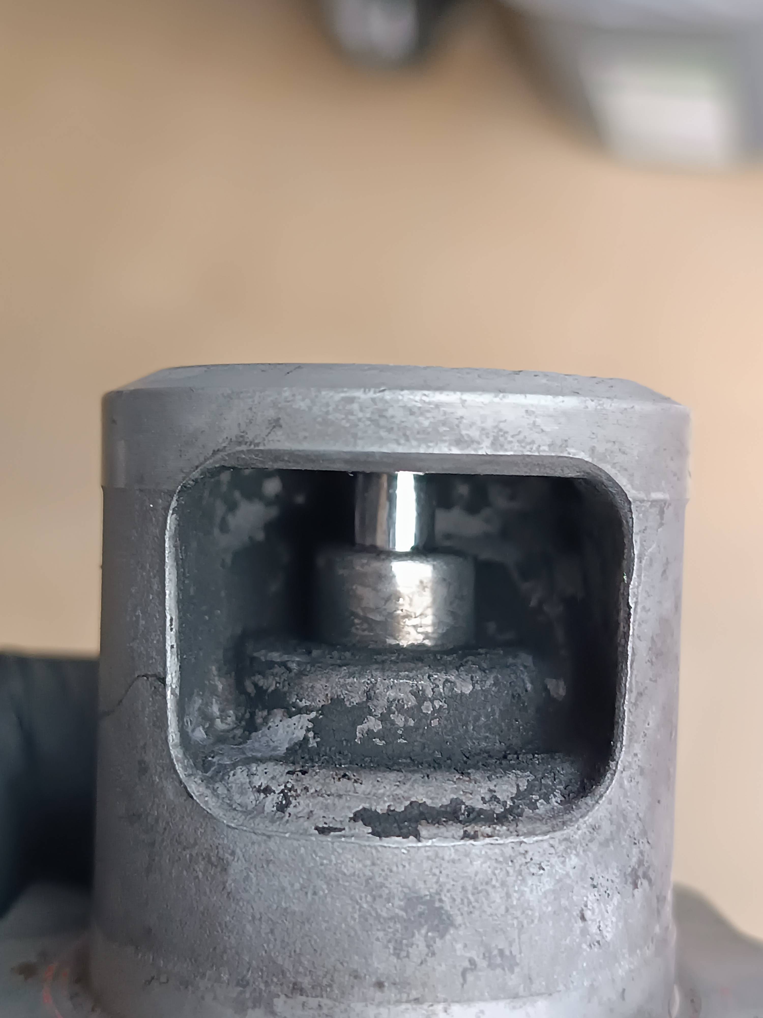

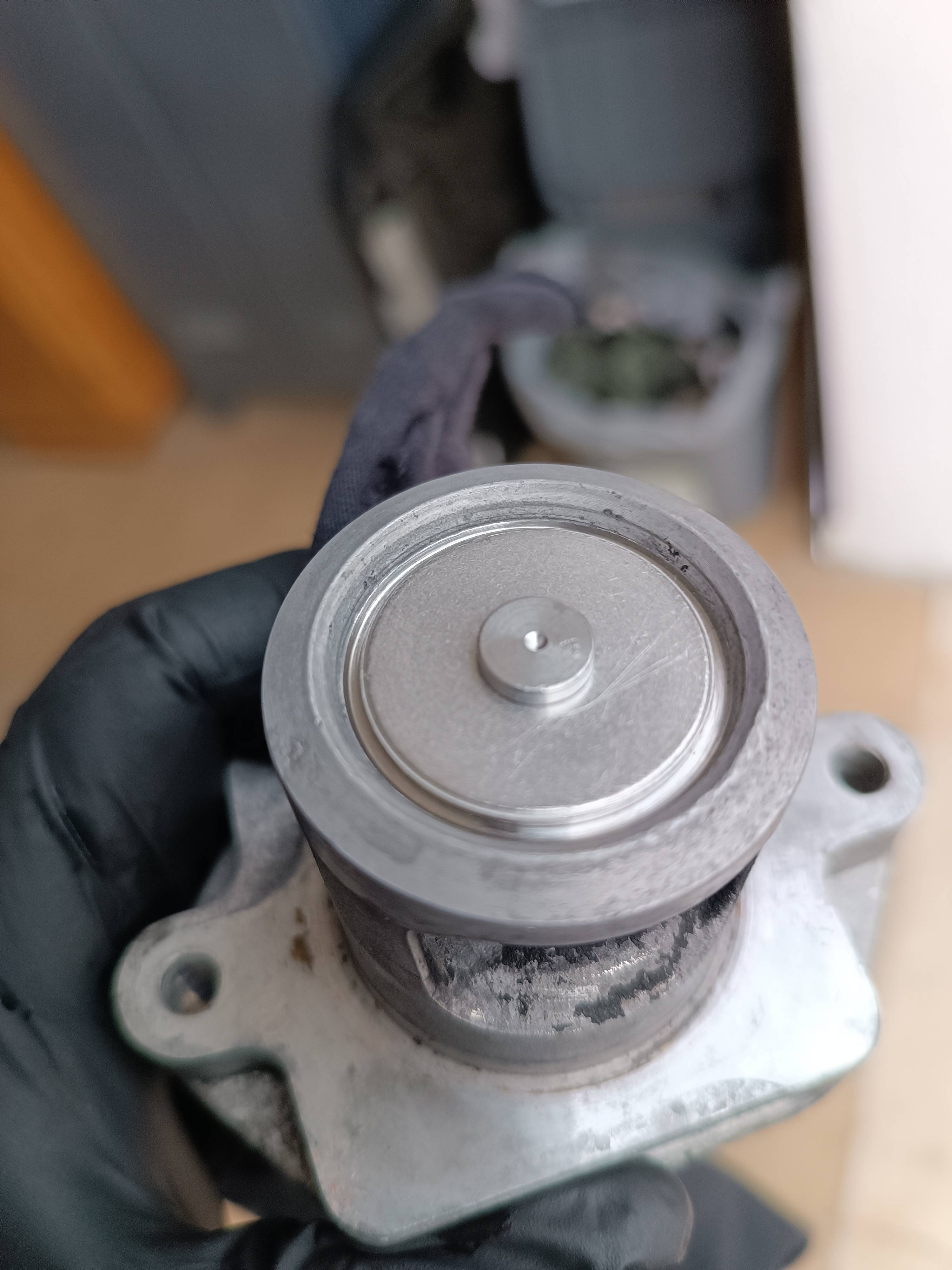

L'egr con diagnosi chiude regolarmente arrivati ai 3000 (folle e ferma). Mi resta solo da provarla in strada ed in movimento, ma non posso pensare che non faccia ciò che dice il computer. Premetto che prima di ricollegarla sul motore, ho testato con la funzione "attuatori" e reagiva regolarmente sia disaccoppiata dalla valvola a stantuffo, che senza.
Però certo, tutto è indiziato.

Ma scusate un secondo, se fosse l'Egr avrei, per lamentare tale situazione di poca potenza e fumosità, la valvola sempre aperta, giusto? Se fosse così, dipenderebbe da una pazzia del suo attuatore, perché per quanto riguarda la pulizia non si discute. È pulita e più che sbloccata.

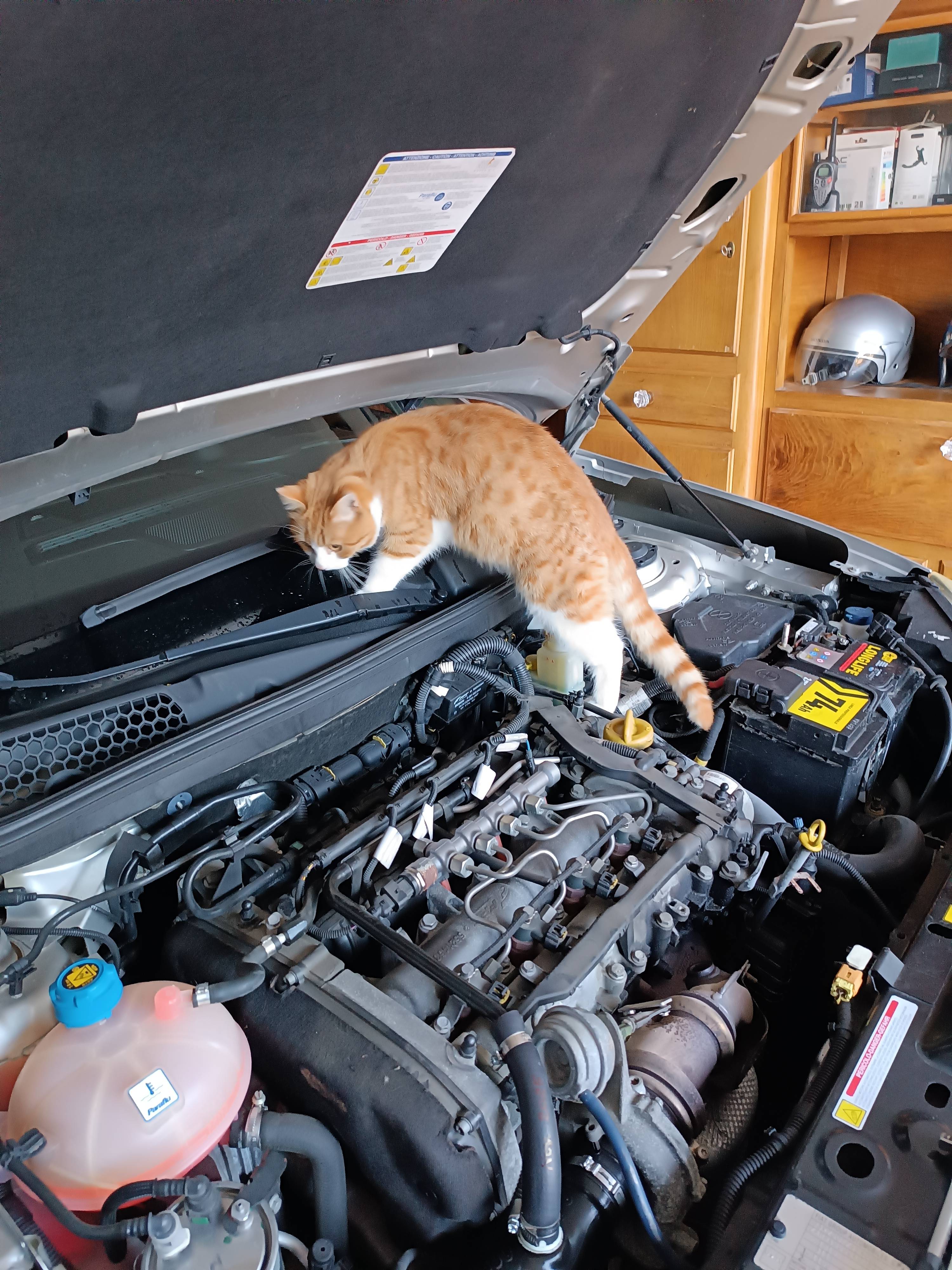

Vorrei far presente questo piccolo aneddoto: ho sostituito il tubicino che fa l'aspirazione dei vapori dell'olio in prossimità della turbina con un manicotto di gomma rigida.
La tenuta è assicurata, ma
può centrare qualcosa secondo voi?
Gatto a parte ! 😁

Sicuramente il problema è il gatto 😂😂😂🫶🫶… ti ripeto secondo me quando va in pressione la turbina da qualche parte esce aria… collettore tappato da problemi sempre.. e comunque sulle Giulietta mai visto non è il 2.2 che ogni 50:100 Milan km devi sostituire il collettore di aspirazione se non chiudi egr…

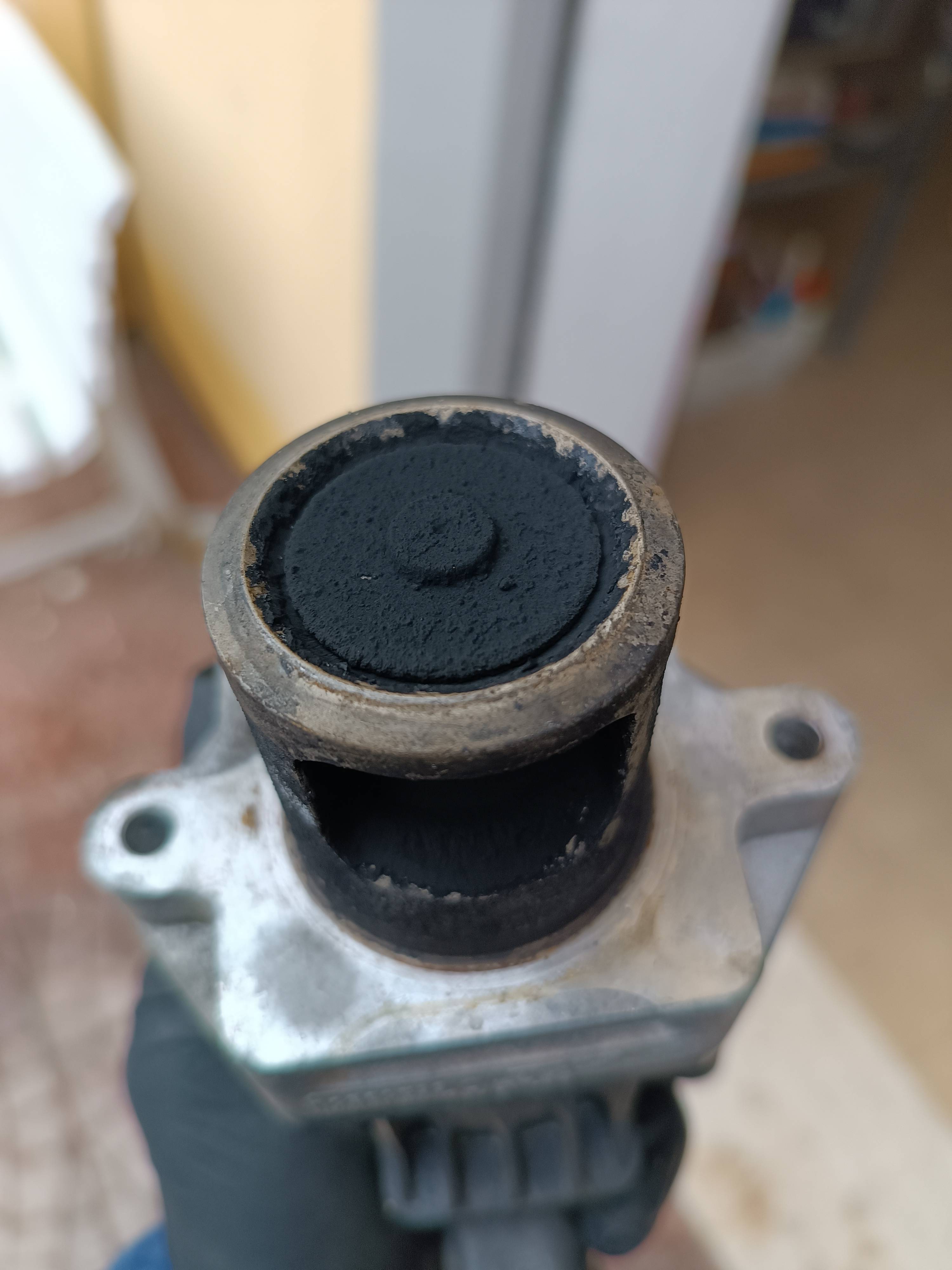

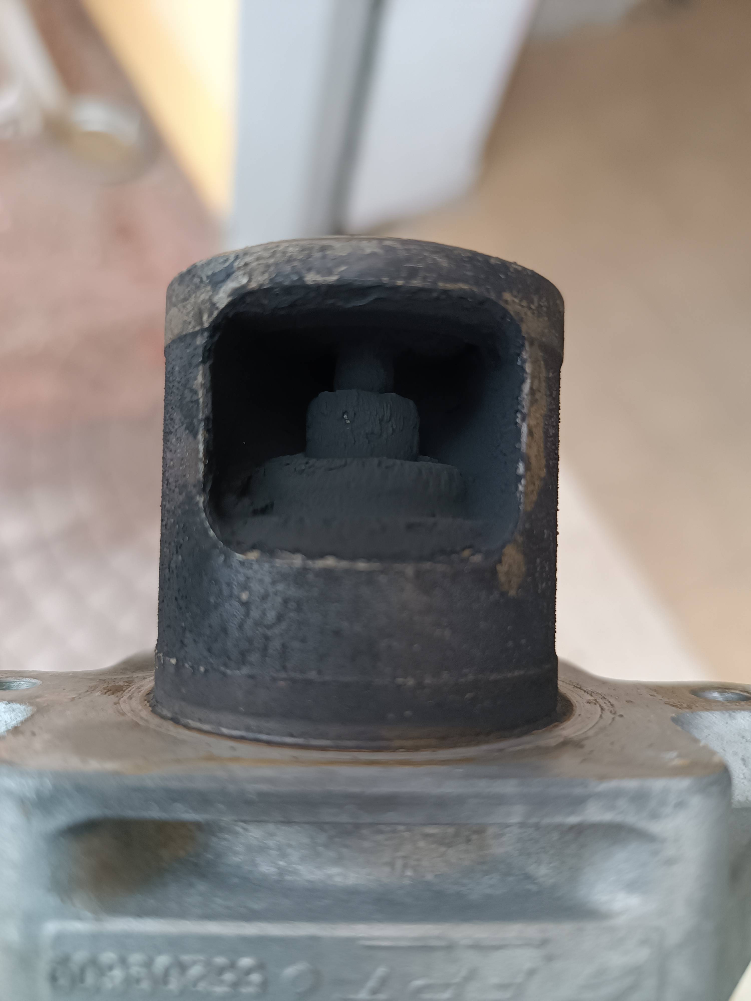

Gigi, se fosse così non dovrei avere la segnalazione dalla sonda sul collettore di aspirazione? Ricordo benissimo che qualche annetto orsono, si fessuró quello in uscita dall' intercooler e infatti, anche sul quadro avevo anomalia motore e addirittura se ricordo bene, anche qualche avviso del tipo bassa pressione. In quell'occasione pulí anche il sensore che infatti assieme alla bella combriccola farfalla e EGR erano tappate come nelle foto di sopra.
