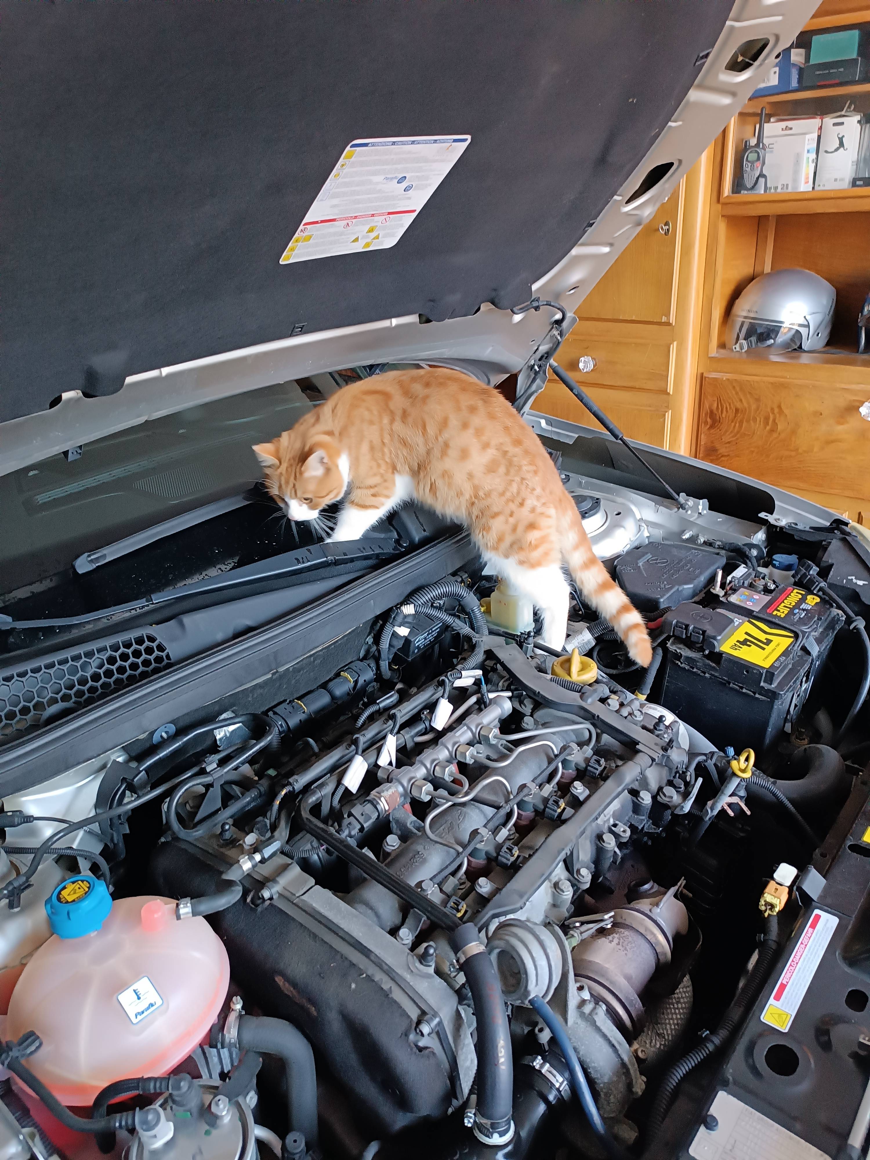

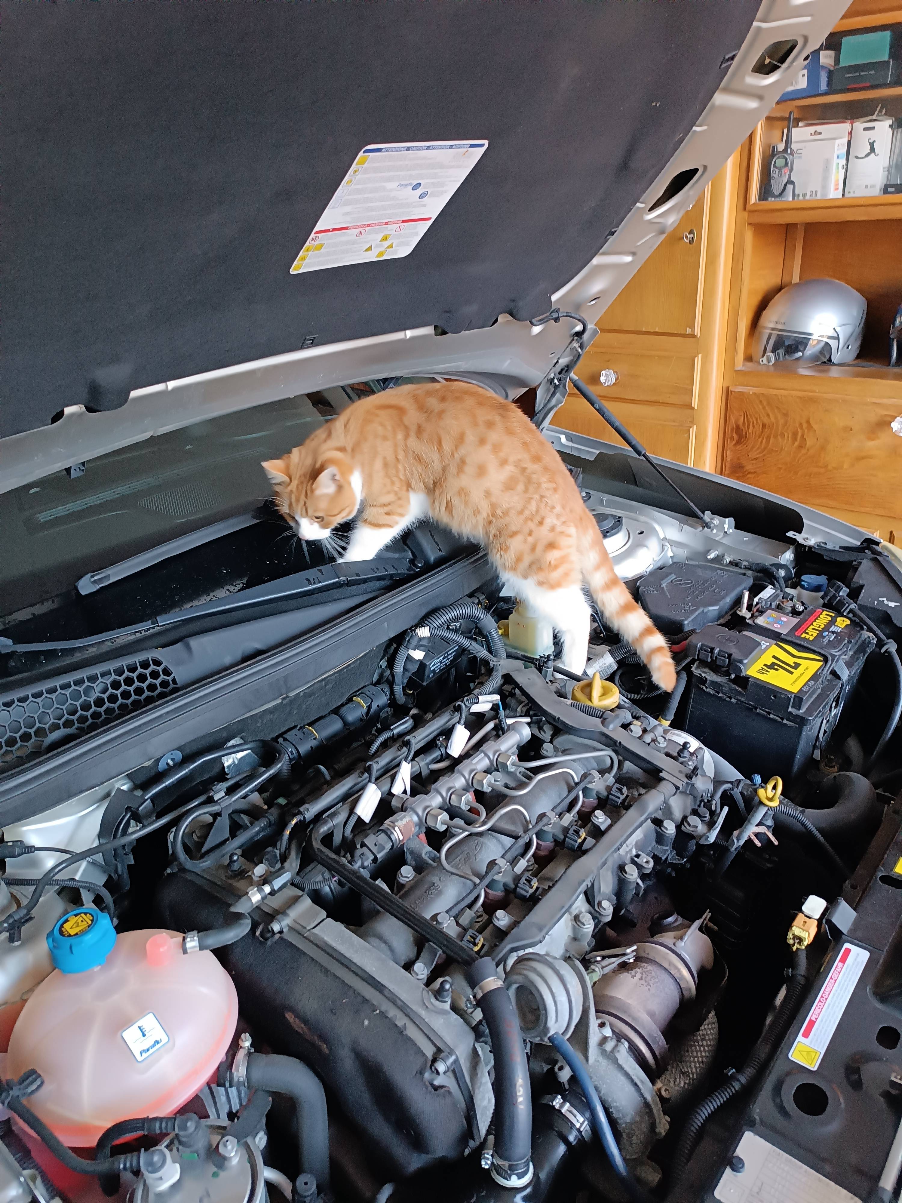

Vorrei far presente questo piccolo aneddoto: ho sostituito il tubicino che fa l'aspirazione dei vapori dell'olio in prossimità della turbina con un manicotto di gomma rigida.
La tenuta è assicurata, ma Visualizza allegato 280129può centrare qualcosa secondo voi?
Gatto a parte ! 😁
Il Gatto se ne intende a quanto pare.
Quel tubo del recupero vapori ci va messo originale in quanto con quello che hai messo adesso cambia la sezione. Facendo una sintesi generale puntando alla soluzione unica di tutti i problemi allora non ti resta che smontare tutto, pulire a livello molecolare e mappare di conseguenza rimuovendo tutti gli inutili componenti tra cui la valvola egr, il filtro del minchiarticolato ed il recupero vapori olio. Solo in questo modo te ne esci dai guai e il Gatto lo ha già compreso!

Il piccolo tubo deputato alla raccolta vapori ha medesima sezione interna rispetto all' originale, salvo di poco, la sezione in testa alla giunzione col tubo in metallo fisso. Poco proprio.

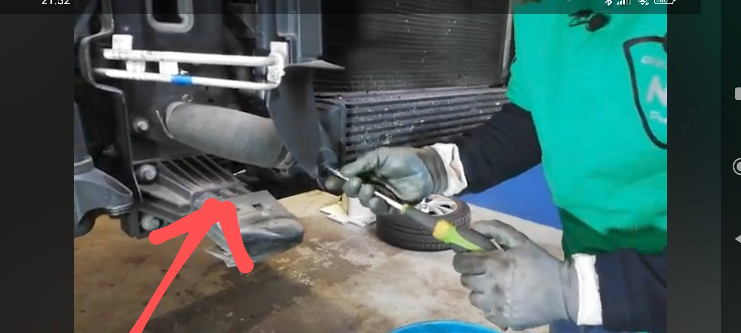

Non ho pensato nella verifica sommaria già effettuata al controllo di entrambi i manicotti posti tra scocca e paraurti: sfuggiti proprio.
In base alla vostra esperienza son frequenti loro rotture?
Mi riferisco a quelli nella foto che allego: ingresso e uscita intercooler, ma appunto da fuori scocca.
Vedi allegato.
