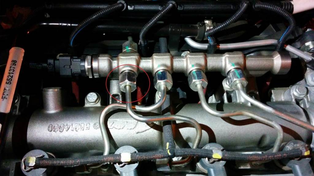

anche la mia aveva puzza di gasolio, ho trovato i dadi che stringono il circuito di Alta Pressione allentati. Stretto quelli, puzza passata!
Re: Alfaromeo Giulietta - Odore gasolio in abitacolo
Anche io stesso cosa! Avevo un dado lento, adesso l'ho stretto e non ho visto più alcuna perdita! Ecco il bullone incriminato! Per sicurezza li ho stretti tutti poi...
