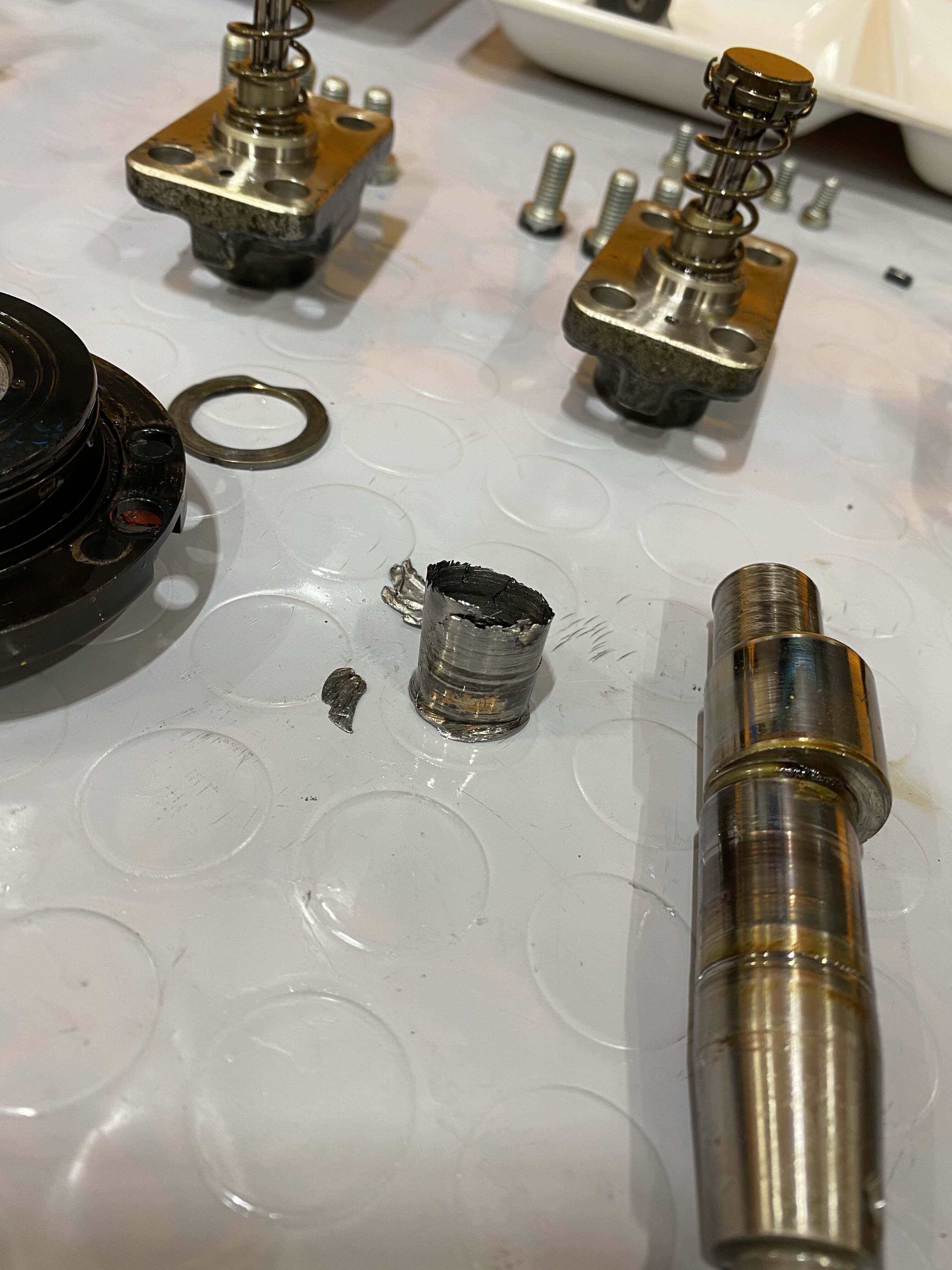

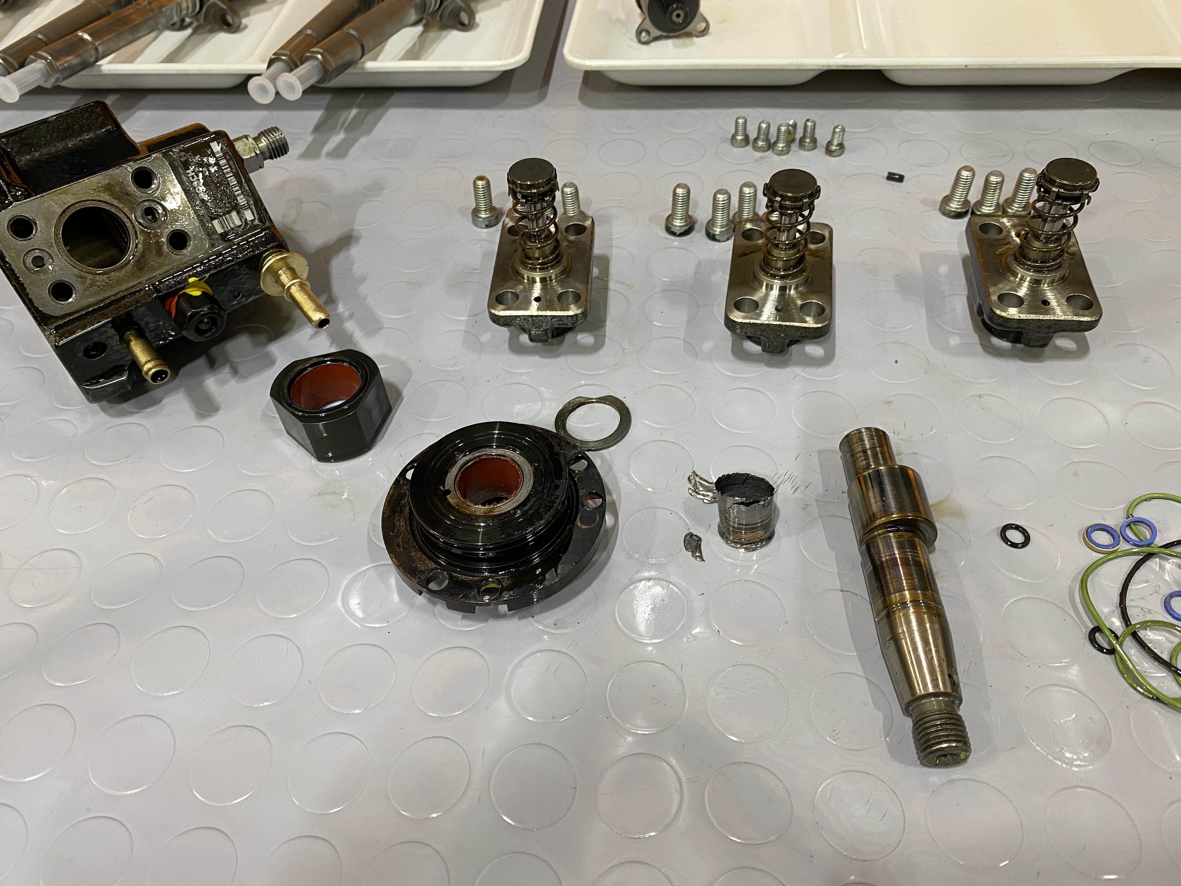

questa è la pompa in fase di revisione le boccole sono il problema di queste pompe una volta sostituite con quelle nuove + albero di trascinamento nuovo ovviamente solo originale BOSCH questo è il lavoro perfetto non me ne sono mai tornate indietro

Si mi ha fatto vedere il pezzo sostituito ed è proprio l'albero di trascinamento con il pezzo fuori bucato. La mia paura è che andava sostituita anche la distribuzione... Mha speriamo bene..
