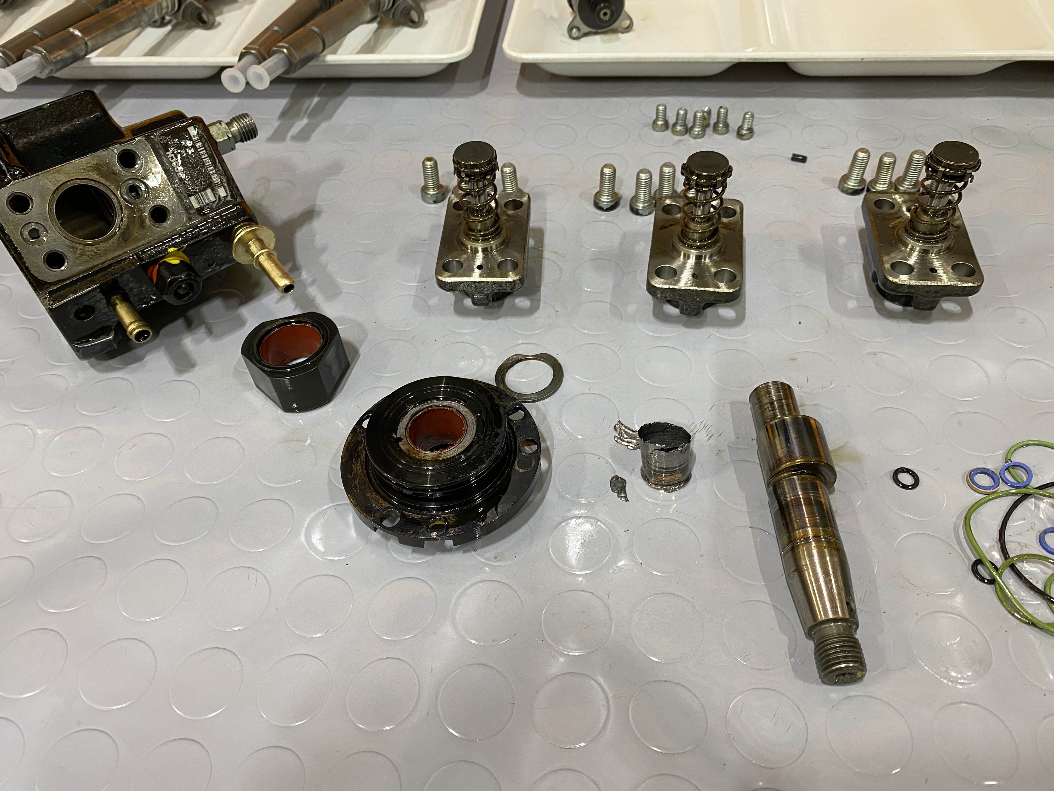

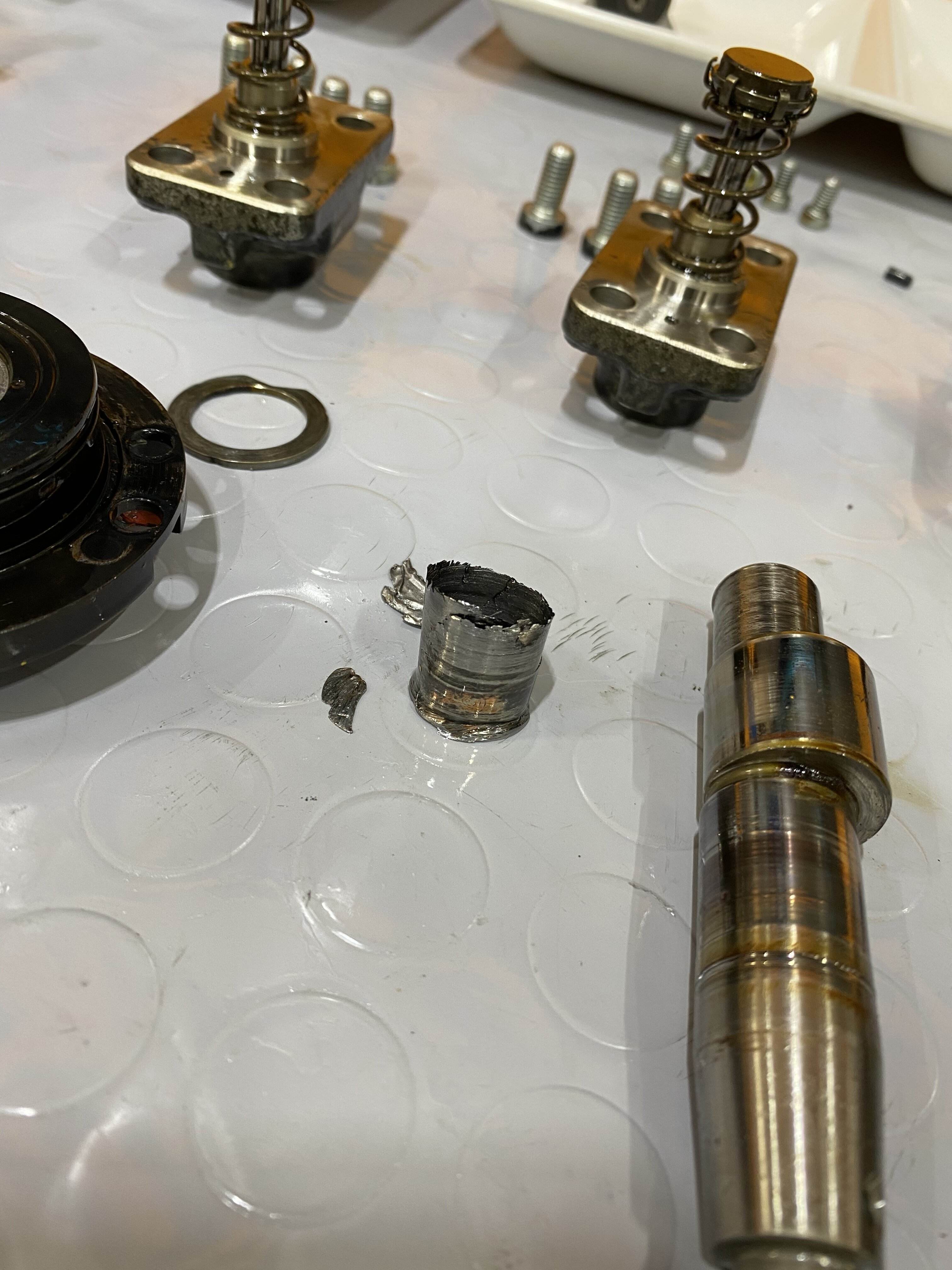

Ecco cosa succede alla pompa della giulietta
    788.1 KB · Visualizzazioni: 276
    1,023 KB · Visualizzazioni: 270

Io sono in Puglia...alza il cofano della macchina e vedi già tu stesso se vedi macchie su quel carter in plastica altrimenti passa dal meccanico fallo smontare 2 minuti e vedi bene se è bagnato ma se sentì puzza di gasolio viene da lì per forza...ripeto non esiste giulietta che non abbia questo problema ma non è che alfa romeo sia di pessima qualità anzi i motori sono eccellenti ma queste pompe hanno una durata purtroppo come in tutte le altre macchine...la mia Giulia monta CP4 come Audi bmw Volkswagen renault e li quando si rompe la pompa si distruggono anche iniettori con l’alluminio che gira nel gasolio quindi molto meglio l’impianto alimentazione della giulietta

Ma no assolutamente puoi viaggiare in riserva quanto vuoi non succede assolutamente nulla si rompono perché le boccole all’interno sono difettose noi con la revisione le sostituiamo con quelle nuove non difettose... non ascoltate consigli o cazzate da chiunque rivolgetevi sempre a pompisti per avere informazioni certe sull’impianto iniezione

le boccole cosa sono una sorta di bronzine per far girare l'albero e quindi perdono di tenuta?
Si diciamo una cosa del genere...l’albero ci gira all’interno e con il tempo inizia a prendere gioco e succede questo di conseguenza fuoriesce il gasolio dal para olio anteriore e va nella distribuzione per questo dico a tutti di controllare sempre il vano motore, sai quanta gente ha arrecato danni al motore perché sentivano la puzza ma continuavano a camminare e alla fine si rompe la cinghia e si fanno danni
