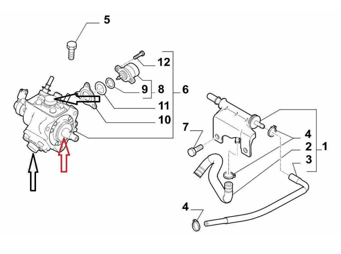

Gerardo intanto buona domenica, ho messo la foto della pompa, tanto per sapere queste pompe che montano su giulietta sono a pistoncini radiali o assiali? Nel caso a pistoncini radiali, il pistoncino che comprime il gasolio si trova dove ho messo le frecce nere? L'usura della boccola bronzina che a quanto ho capito ci ruota l'albero si usura dove ho messo la freccia rossa e quindi è da li che esce la goccia di gasolio?

Buongiorno matteo sì proprio da lì esce il gasolio però la boccola è all’interno e rovinandosi inizia a prendere gioco l’albero di traino ed esce gasolio dal paraolio...
