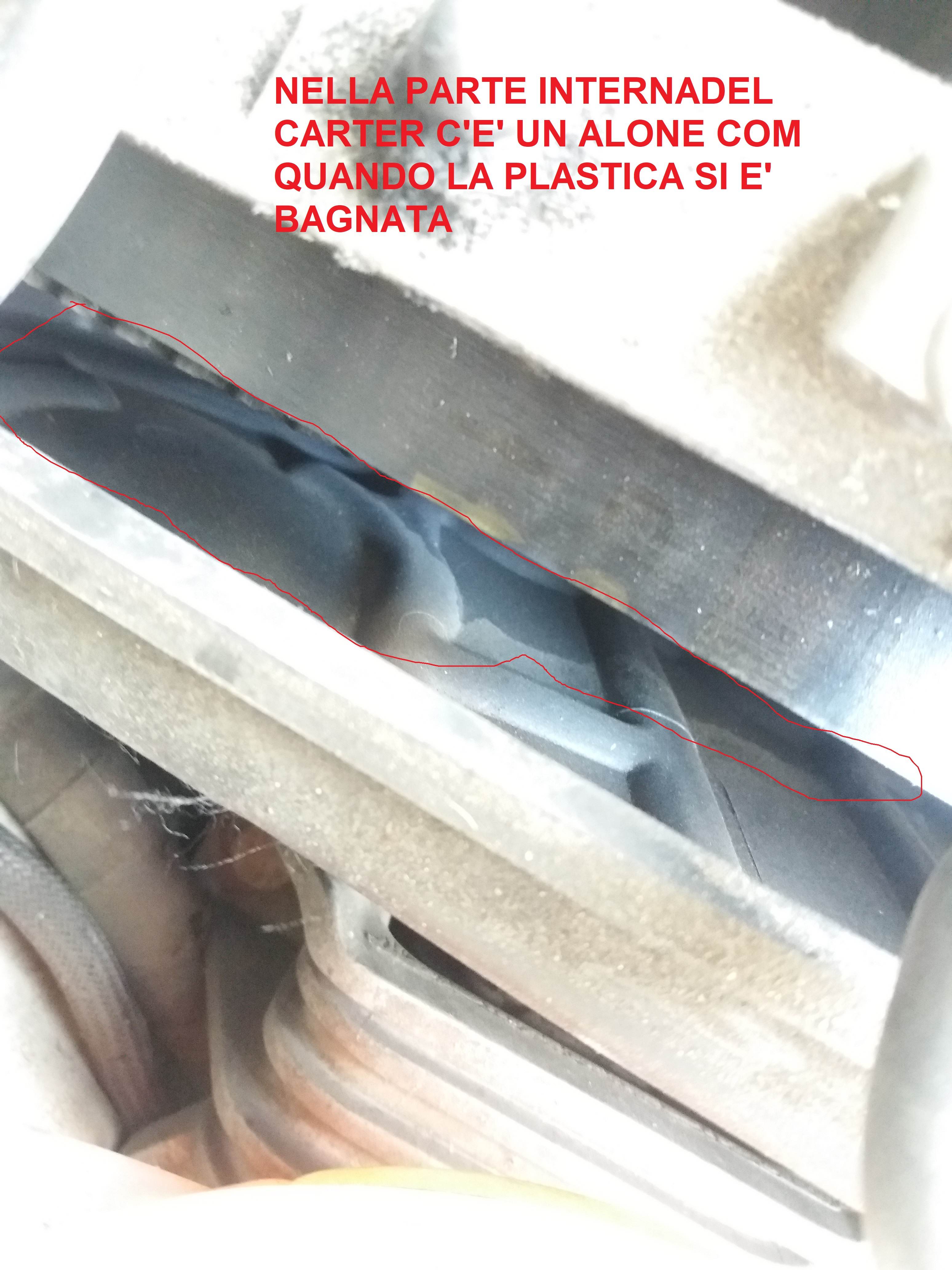

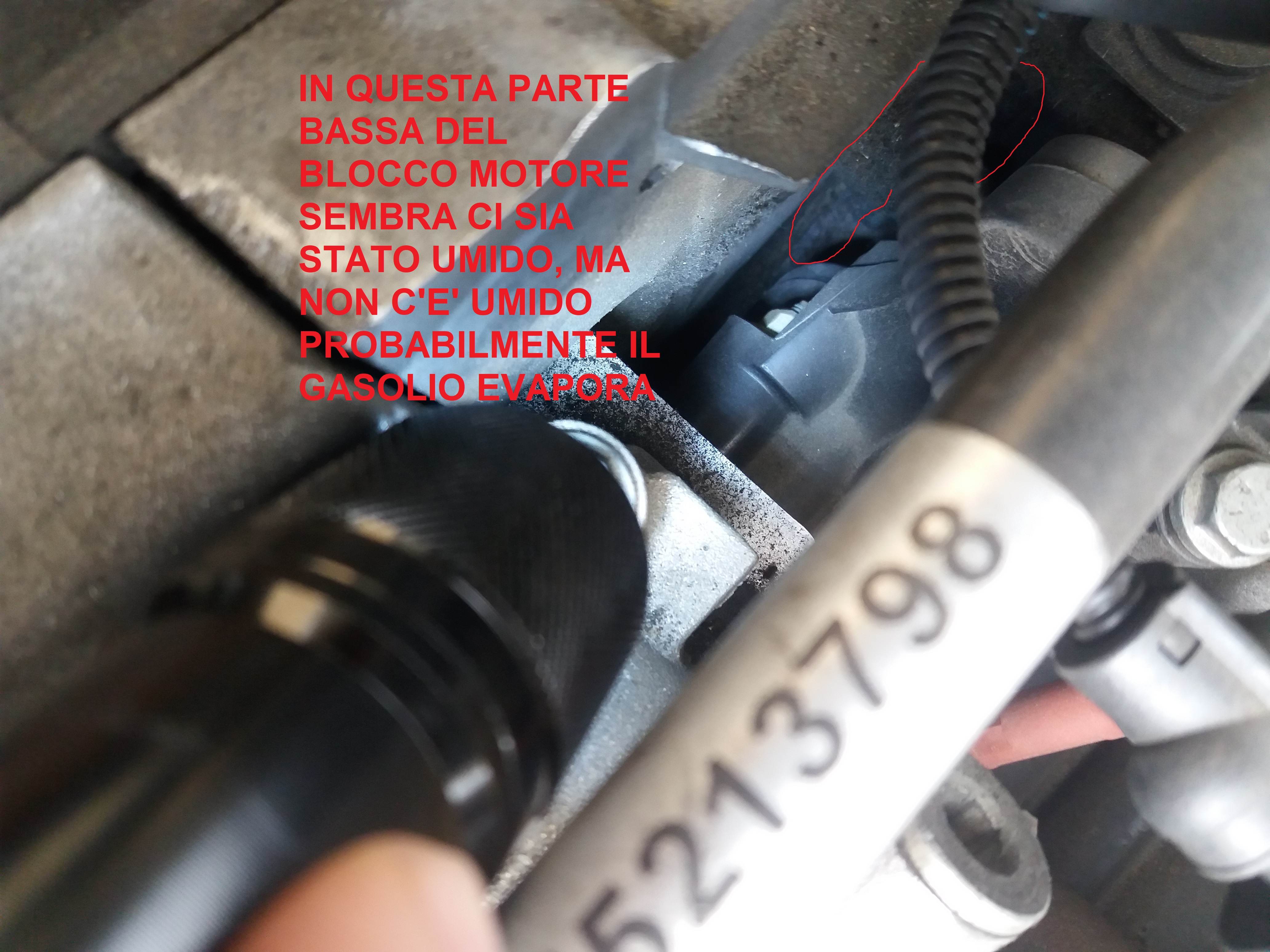

Ciao Gaetano ho anche allegato per la collettività due foto spero possano essere di aiuto. Parti bagnate non ci sono, però parti che sono state bagnate direi di si. All'interno del carter vedo un alone di bagnato. Ho toccato con le dita vicino la pompa sotto e di lato tra pompa e blocco motore, bagnato bagnato non c'è però probabilmente qualche goccia la fa. Le cinghia distribuzione e la cinghia servizi sono asciutte, ma probabilmente perchè il calore del motore evapora il gasolio. Dammi e dacci un tuo parere.
Matteo vai assolutamente a fare la pompa prima che peggiori almeno ora ti risparmi di fare la distrubuzione sempre che sia apposto...tanto ripeto non esiste giulietta che non abbia questo problema... e visto l’alone che non dovrebbe assolutamente esserci vai subito a far revisionare la pompa...
