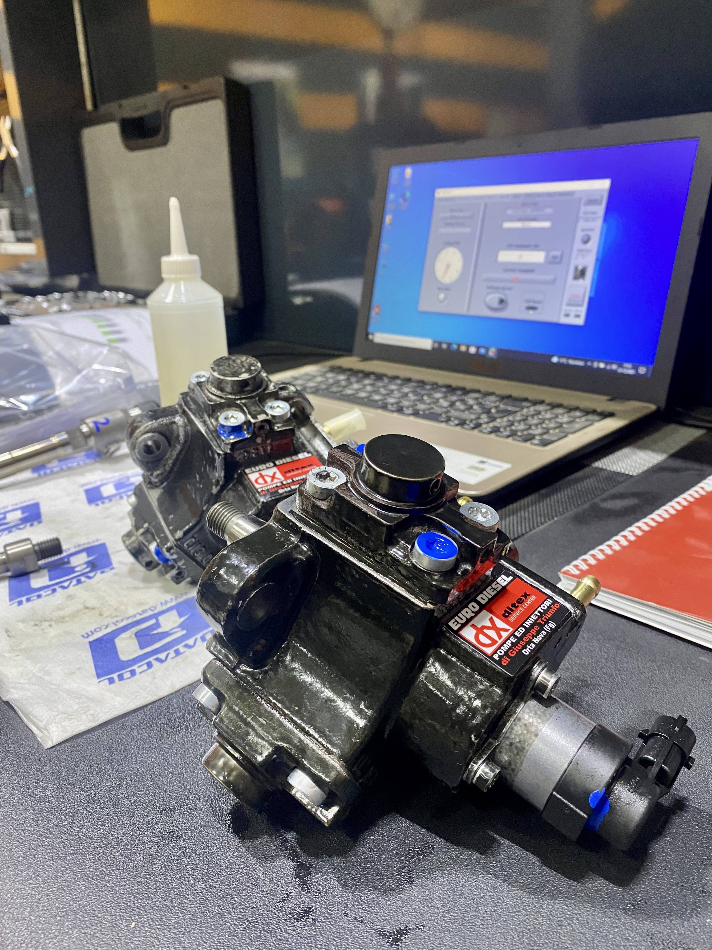

Ciao Enrico non c’entra nulla il fatto che tu metta l’additivo ad ogni pieno è proprio un problema di usura della pompa si sballano le boccole all’interno e fuoriesce gasolio dall’albero traino della pompa ferma subito l’auto perché se si bagna tanto la distribuzione rischi di fare danni…problema che può essere causato anche dal tiraggio esagerato della distribuzione ma a prescindere sono problemi molto frequenti ne facciamo a bizzeffe…P.s molto sbagliato mettere additivo ad ogni pieno non va bene assolutamente additivo si mette ogni 3/4 mesi se cammini tanto oppure ad ogni tagliando noi pompisti abbiamo un additivo TOP che mettiamo direttamente nel filtro gasolio appena sostituito così fa un vero e proprio lavaggio all’impianto di iniezione tutto il resto è sbagliato

Noi kit guarnizioni, boccole , albero traino e paraolio più tutta la ripulita e la taratura al banco prova prendiamo 300 euro se ci portano la Pompa già smontata 👍🏼
