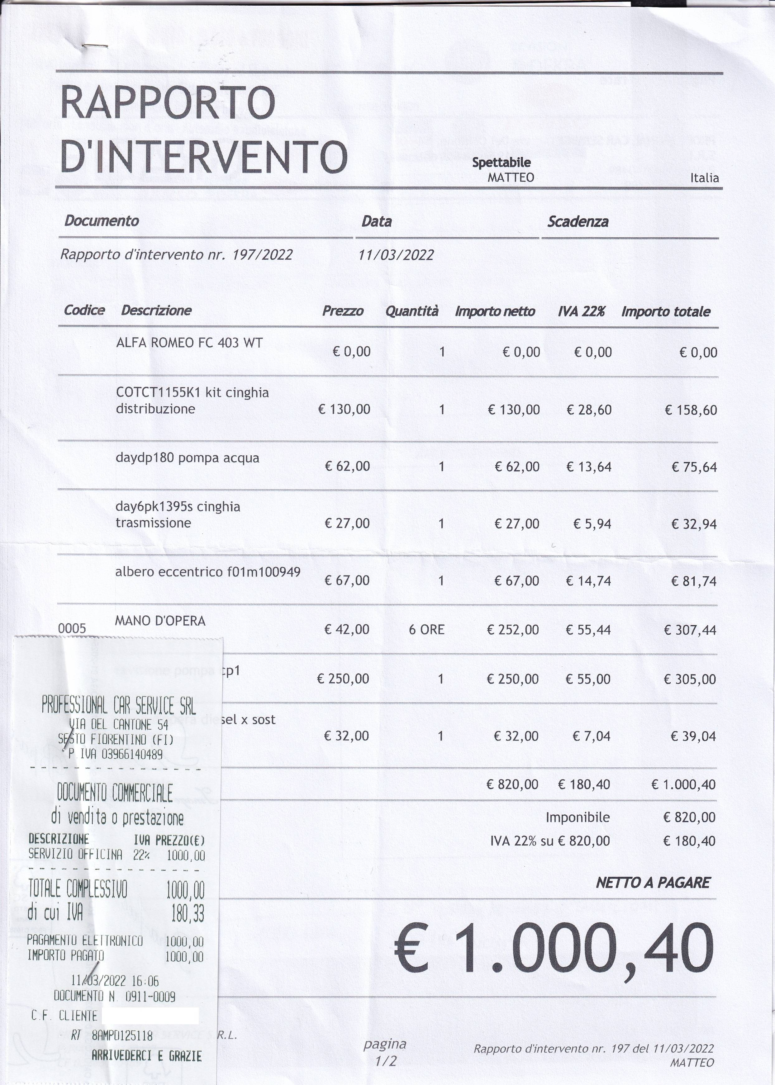

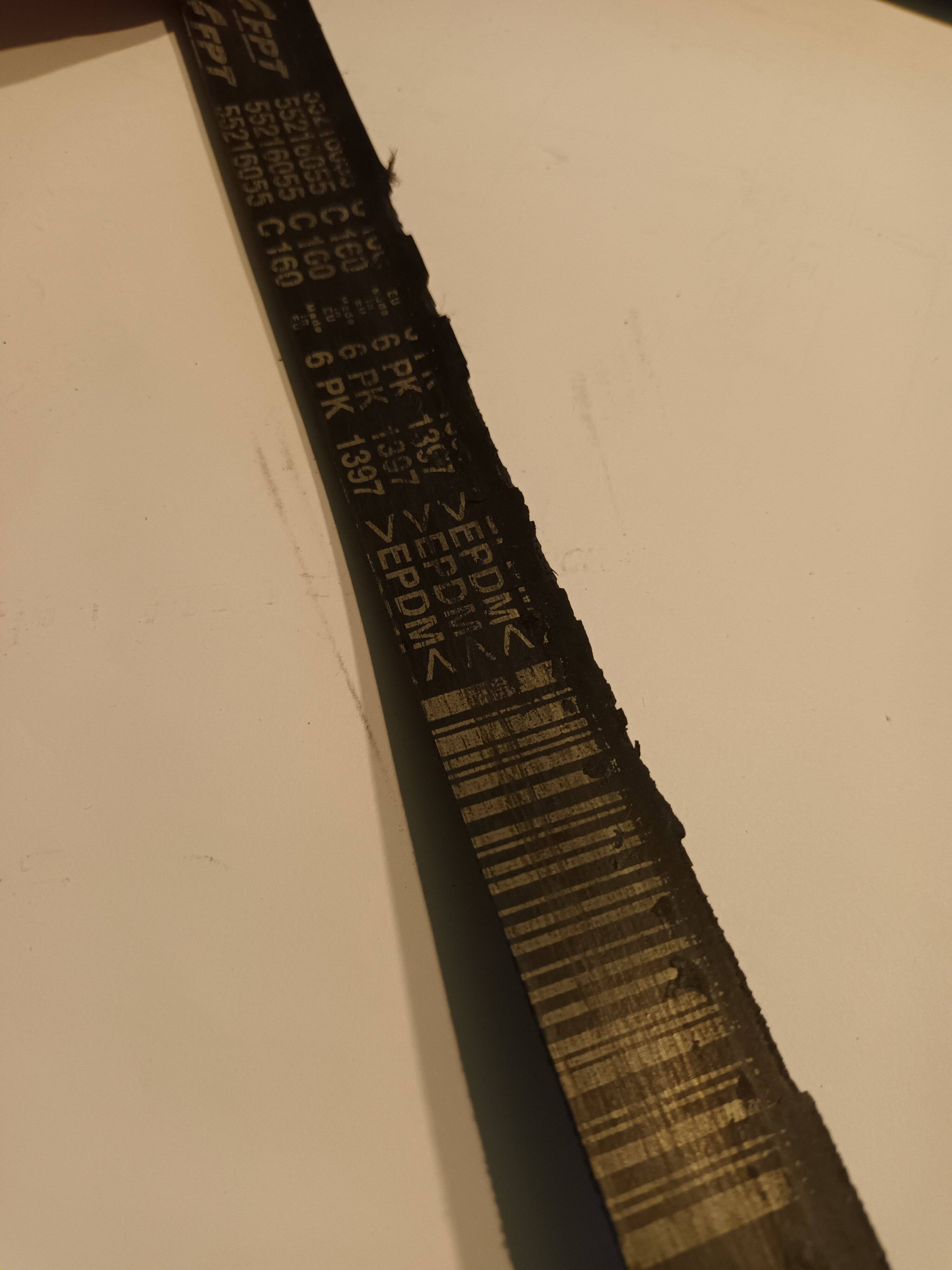

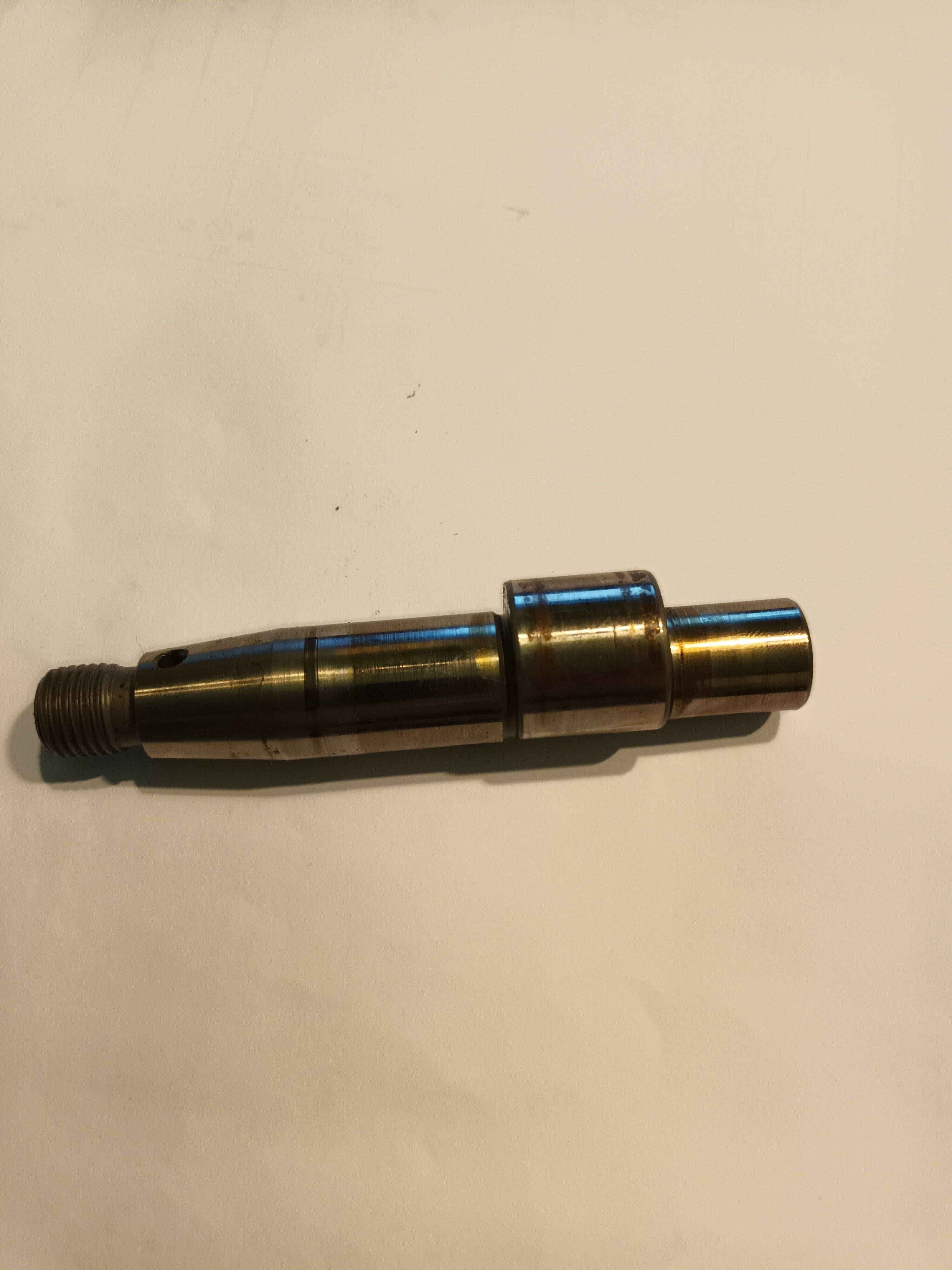

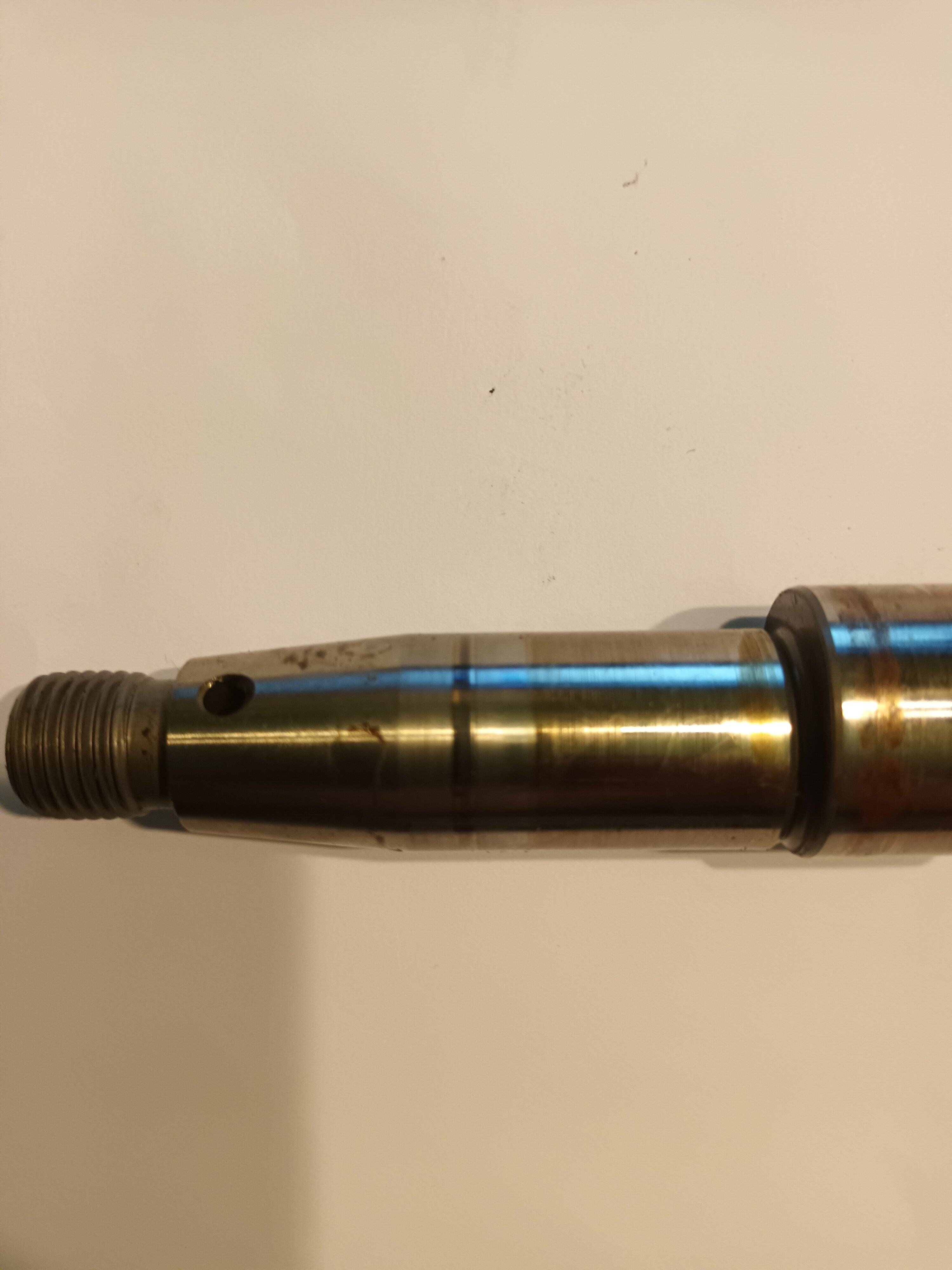

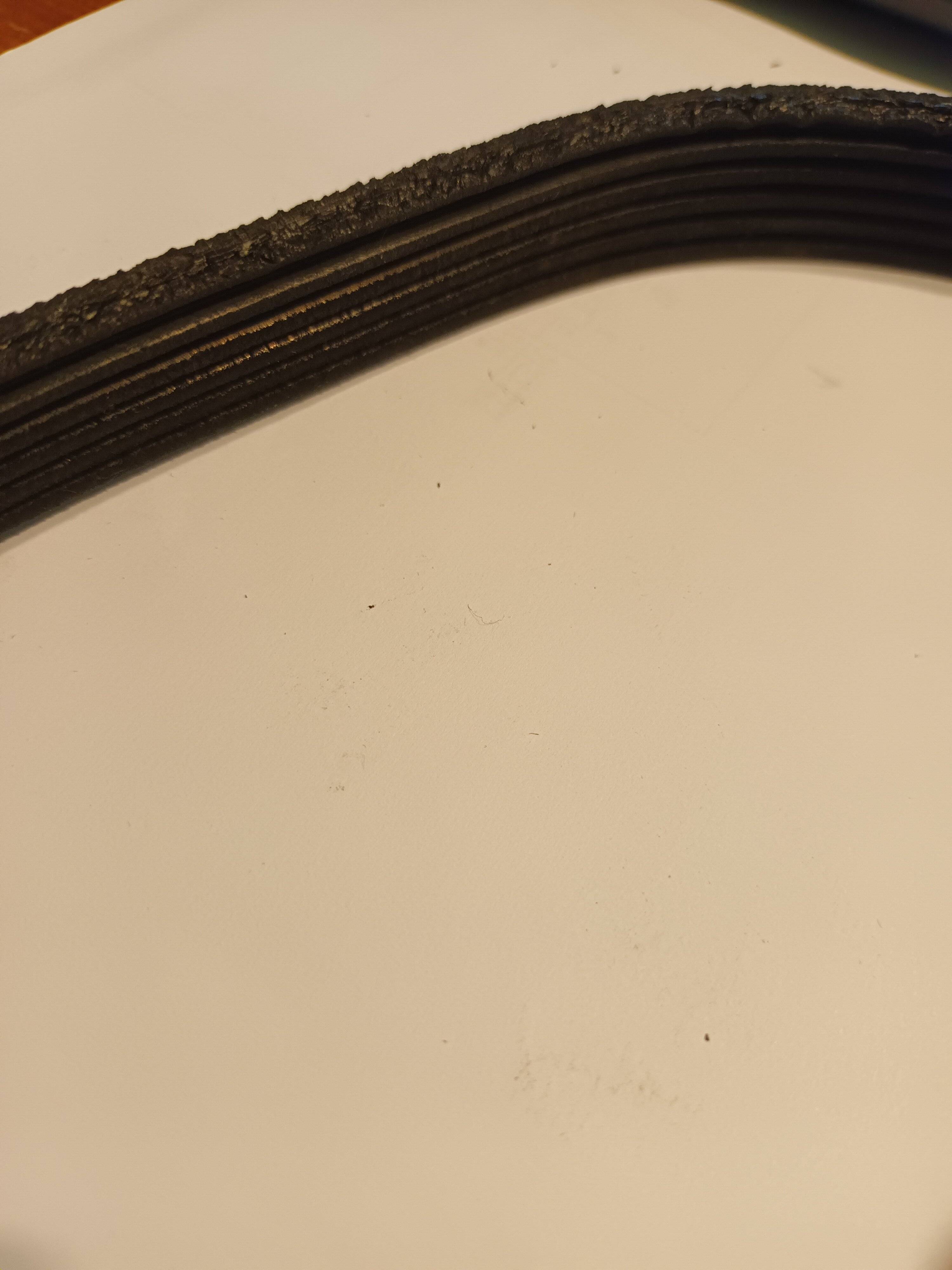

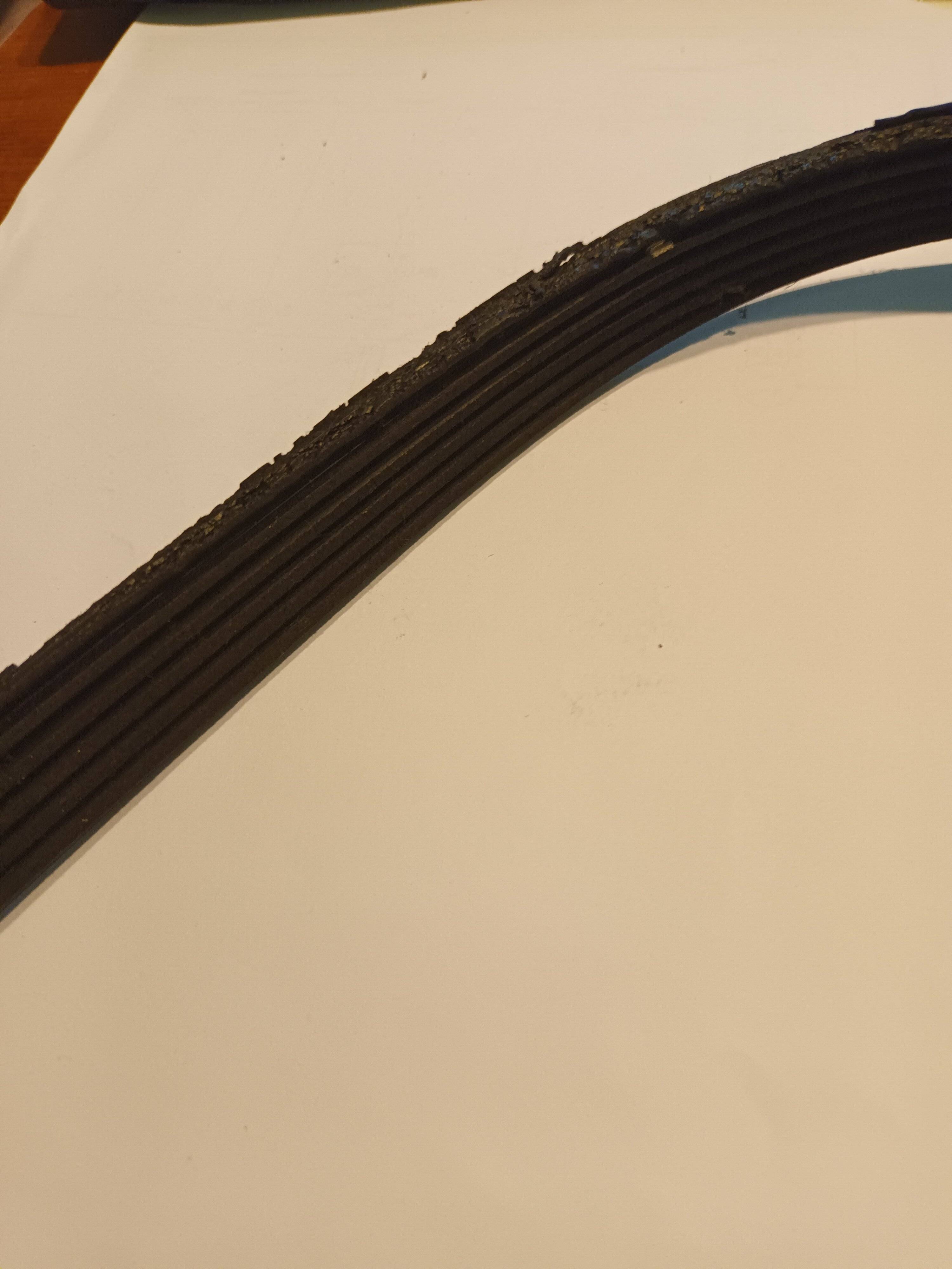

Le foto sono una parte di roba che ho cambiato e speso per via di questi componenti scadenti che monta alfaromeo anche io difficilmente ricomprerò qualcosa di FCA ovvero FIAT. Potete vedere l'albero della pompa di altra pressione che è rigata, la cinghia servizi finita dal gasolio, ho anche rifatto la distribuzione ma vi ho risparmiato le immagini dei pezzi. C'è anche la distinta dei costi. L'officina è a Firenze ed hanno grande attenzione per il cliente anche se sul lato anteriore sinistro (guardando l'auto da davanti) zona pompa ho trovato un graffio di 10 cm. Non ho polemizzato perchè sono un signore, ho pagato senza protestare.
    560.1 KB · Visualizzazioni: 195
    458 KB · Visualizzazioni: 190
    537.3 KB · Visualizzazioni: 220
    510.8 KB · Visualizzazioni: 192
    727.7 KB · Visualizzazioni: 226
    1,006.1 KB · Visualizzazioni: 217
