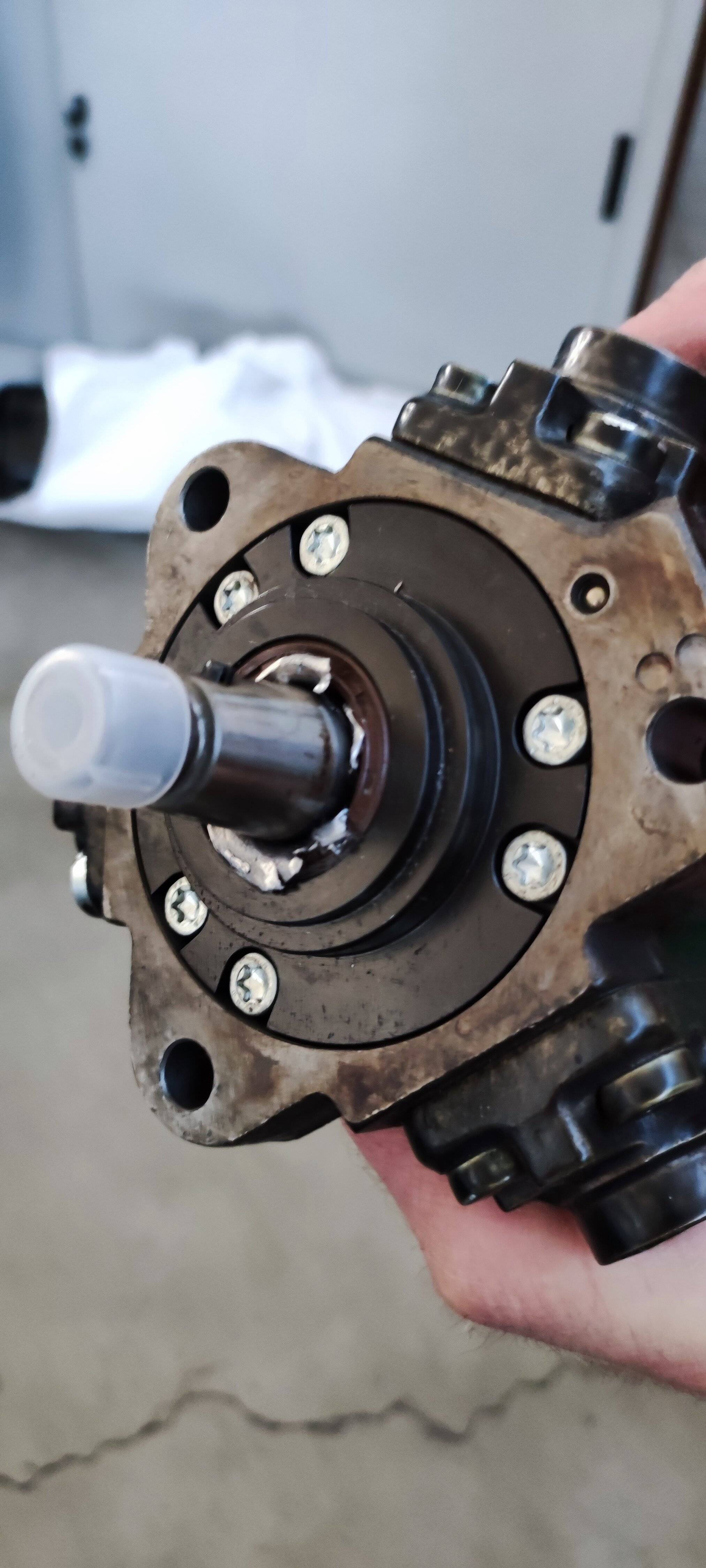

Pompa del gasolio andata, l'avevo cambiata a gennaio 2020, e ci ho fatto 25.000 km ... non ho parole

Una immagine vale più di mille parole ...
non ne capisco molto, ma da quel che ho capito, quella parte metallica che c'è intorno al "pistone" centrale, sì è disintegrata, ed ha bloccato il tutto

Mi scuso se non uso i termini esatti, ma non li conosco ... provo a scrivere meglio quello che ho capito.
Di fianco al pistoncino centrale, c'è quel "coso" argentato. Forse il meccanico l'ha chiamato "cuscinetto", ma non ci giurerei.
Dall'immagine, si vede che nella parte che si vede a destra, non c'è più metallo. Da quel che ho capito, la parte mancante si è sbriciolata, ed è andata a bloccare il pistoncino, che non potendo più muoversi, ha di fatto provocato la rottura della pompa del gasolio.
P.S. Naturalmente, può anche darsi che io non abbia capito una mazza, ma questi sono argomenti che non padroneggio !!!
Ciao, Mario

Non è un pistoncino ma un alberino che riceve il moto per far girare la pompa carburante.

Ma scusate il motivo dello sbriciolamento? nel serbatoio non c'è mica acido muriatico, e non credo riuscirebbe a scioglierlo, sarà mica un difetto di fabbrica? spero ti sia passato in garanzia, non credo sia la normale usura del componente? spero...o_Oo_Oo_Oo_O
