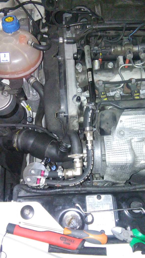

le trasudazioni nella chiocciola fredda le ho risolte anke io così.. poi gli sbuffi è il sistema di sicurezza di sovrappressione del turbo tipo la pop off diciamo.. ma cmq la turbina nn pompa di più in D.. il picco e il regime sono uguali sia in N ke in D.. solamente si attiva l'overboost in più..poi il problema dell'olio nella scatola filtro l'ho risolto installando una vaschetta di recupero vapori olio..
