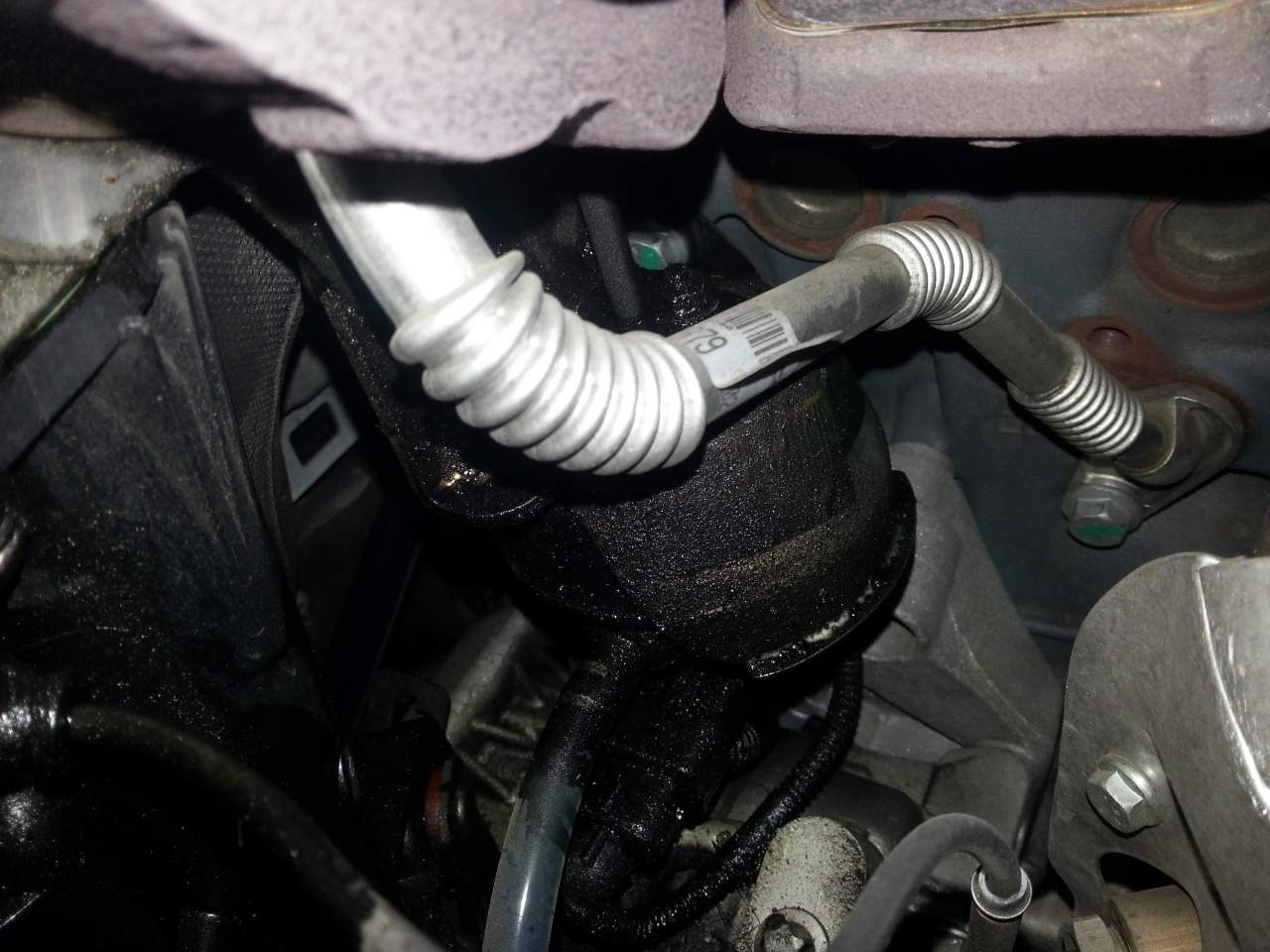

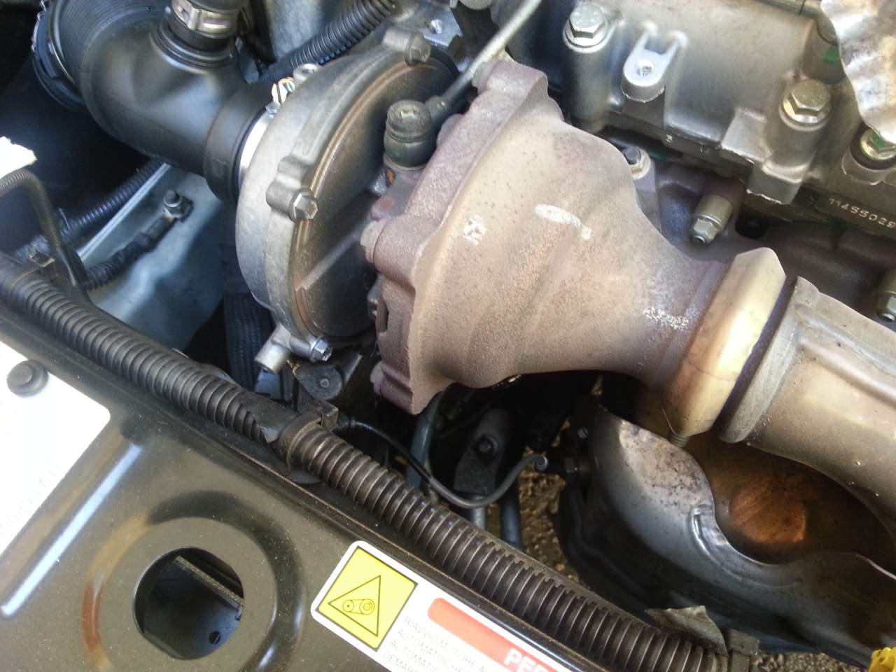

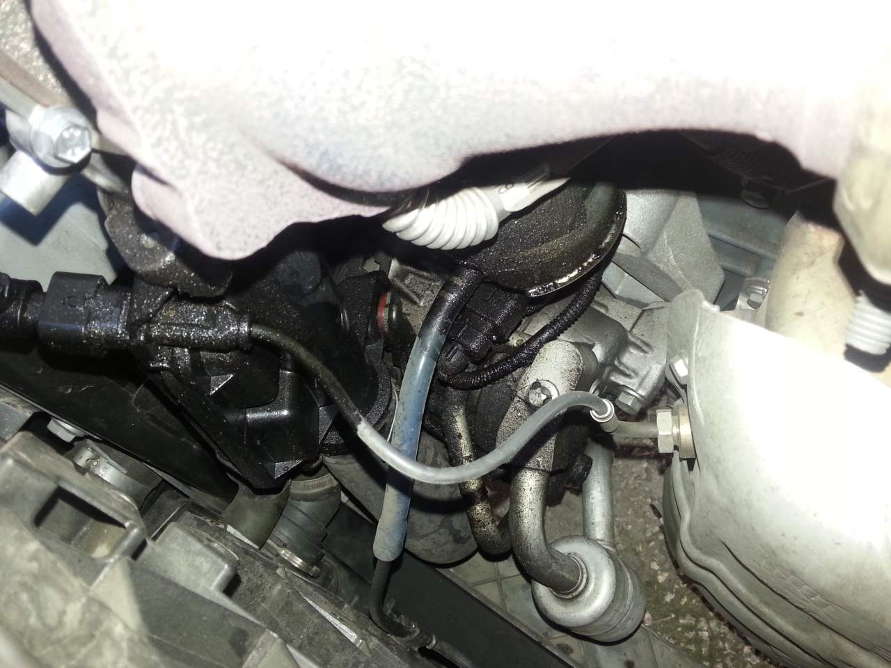

aggiornamento. il tubo che arriva alla turbina era effettivamente molto lento, ho sostituito la fascetta esistente con una molto più larga ed a vite. adesso non si sfila più a mano. Nelle foto che seguono, potete vedere quanto sia imbrattata di olio la zona dove c'è l'egr. non so se sia una cosa normale uploadfromtaptalk1430557975162.jpguploadfromtaptalk1430558046358.jpguploadfromtaptalk1430558104171.jpg

anche io ho la medesima situazione, tutto imbrattato di olio

ho ripulito tutto, in questo modo vorrei capire da dove arriva il trafilamento d'olio
