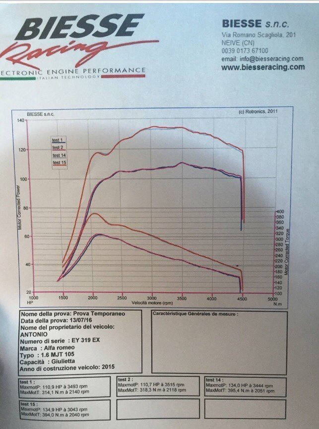

No tra il 105e il120 cambia la turbina l'ultima tira da iniziò alla fine mentre quella del 105 tira solo fino ad un certo numero di giri almeno così mi hanno spiegato infatti avevo una stilo 140 con geometria variabile e la turbina tirava anche a 4000 con questa no

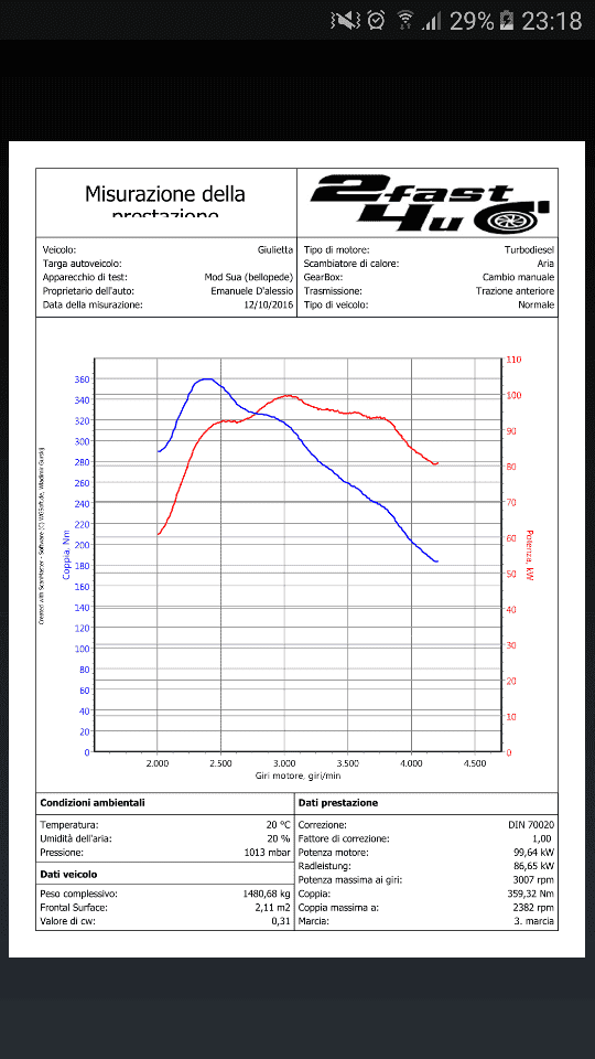

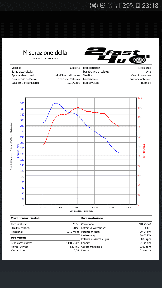

variabile o non variabile, cn una mappa fatta bene ti faccio vedere come tira, e un consiglio da uno che ha preso un pacco esagerato, prima di farla mappare, i formatevi, e andate dai guru dell'eletronica, cacciateli pure 300 euro solo per mappa, ma se cercate lrestazioni in più nn andate da chi vi promette il massimo al minimo prezzo, la qualità si fa pagare
oh, lo avevamo detto che da uno senza nemmeno il banco rulli la mappa non la si dovrebbe fare..
in ogni caso molto meglio così: pensa se anziché fartela male perché non spinge te la faceva spingere troppo... la tenevi così finche rompevi qualcosa.. almeno ora andrai da un professionista :)
hai prp ragione, il fatto è che nel suo campo è bravissimo, gli ho portato la ford di mio padre e la smart di mia amdre (a riparare) e vanno una bomba e nn danno nessun problema, so gia passati quasi due anno, ci ho parlato e lui mi assicurò di fare un bel servizio, so andato a fiducia, ma cmq il mappatore veniva da fuori, dopo sistemata gli faccio fare un giro, così gli faccio capire che competenza ha il suo mappatore, i soldi indietro nn li riavrò, ma in quanto al suo mestiere,cioè, pompe e ignezioni, è bravissimo, credo che nn sarà contento quando capirà che ha un mappatore incapace
