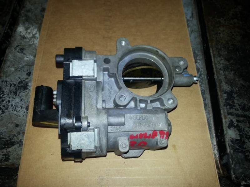

se a qualcuno può servire, vi racconto la mia esperienza:
ho acquistato la mia 1.6 jtdm2 nuova nel 2013.
da quasi subito ha iniziato ad avere piccoli strappi a velocità costante intorno ai 1500 giri e al minimo.
difettino minimo e sporadico ma decisamente irritante.
l'ho portata in conce, ma nessuno ha trovato anomalie.
oltretutto lo faceva con temperature esterne elevate.
passata l'estate l ha fatto pochissime volte fino all'estate dopo.
portata più volte dal concessionario, nessun difetto.
idem cambiando officina, anche se quest'ultima mi ha fatto ritarare gli iniettori e cambiato x ben due volte la valvola egr.
premessa: io faccio ciclo extraurbano sempre.
comunque, alla fine, inca..ato come una bestia, me la sono presa con l'officina.
devo dire che è servito, visto che ci abbiamo messo un po', però il meccanico attaccando i suoi strumenti, mentre si faceva un giro, ha scoperto che era il gruppo farfallato in foto.
cambiato questo pezzo, la mia macchina non ha più avuto il minimo problema. gira come un orologio. e spero che lo faccia x altri 10anni.
spero possa servire a qualcuno

Oltre ai seghettamenti ti faceva anche dei rumori dal motore? Tipo tac a ogni sobbalzo?
Oltre ai seghettamenti ti faceva anche dei rumori dal motore? Tipo tac a ogni sobbalzo?[/Q
Al minimo dava qualche colpo.
Girando male, faceva rumore.
In pratica i sobbalzi/colpi li faceva perché tendeva a spegnersi quando dava problemi, però la centralina, accorgendosi, accellerava, ma al limite dello spegnimento.
In pratica era come se stessi per imballare

Da centralina dava errori? Scusa le tante domande ma sono un po preoccupato per la mia..
Quanto hai speso per il gruppo farfallato?
