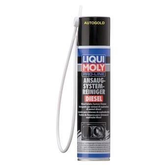

Può indicare un prodotto valido? Oppure più di uno, tanto per non fare pubblicità solo ad un prodotto, sempre che abbiano la stessa azione. Grazie
#243
Ad esempio c'è lo spray il Pro Line di Liqui Moly
Oppure il DSC di Sintoflon
Autogold
