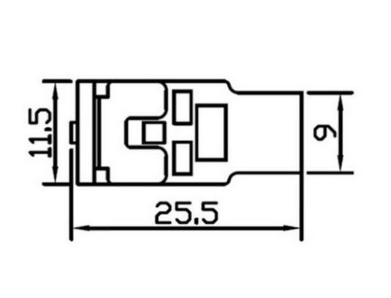

Ultima info, leggendo tutti i vari post della discussione non sono certo della dimensioni corrette della lampada a siluro per la plafoniera posteriore... In alcuni post ho letto 36mm. in altri 41mm.
Sulla MY2014 qual è la misura esatta?
Grazie
Misurato siluro plafoniera MY2014, la lunghezza è di 41mm.

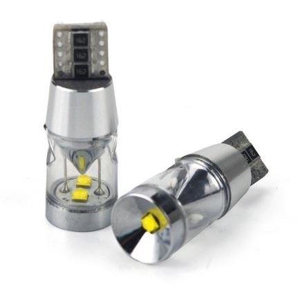

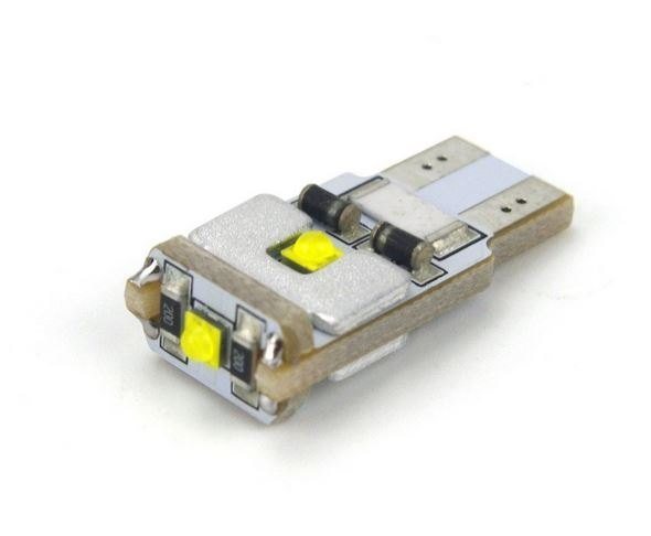

Inoltre, nella plafoniera della MY 2014 le T10 non devono superare i 28/30 mm. per non toccare la copertura in plexyglass, perciò ho dovuto ripiegare su queste T10 sempre con chip CREE ma delle stesse dimensioni di quella originale a filamento!

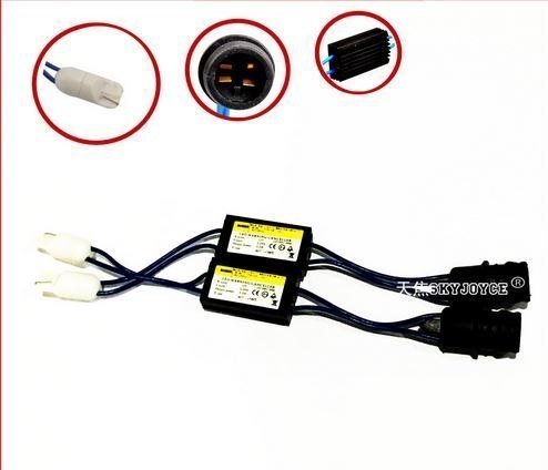

2 X SPEGNI SPIA T10 PER TARGA

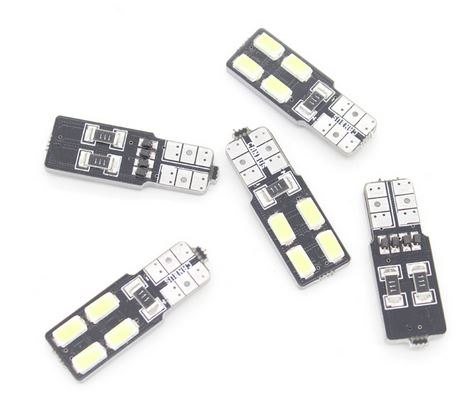

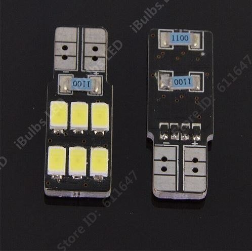

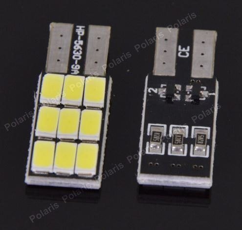

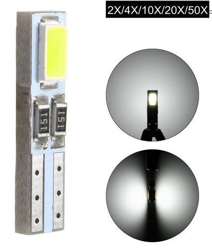

Nell'abitacolo ho installato solo LED con chip CREE (peccato per le alette parasole non producano T5 con gli stessi LED!), per le parti "esterne" ho preferito LED 5630/5730 perché, gli unici dotati di led su singola faccia e con prezzi economici. Le Cree in Cina non te le fanno pagare meno di 5 euri (in Italia almeno 10 l'una!).
Nel bagagliaio ho preferito una 9 led a singola faccia perché, non si vede una cippa!!! :cool:
Per le luci targa, per non essere tamarro, ho scelto una soluzione con 4 led anziché 6, cosa che ho fatto invece con la coppia di T10 sottoporta.... Al massimo se il risultato non mi soddisfa sposto le 6 led sulla targa.
Totale spesa 25 euro, anzichè i 36 con chip mediocri e da pochi cents che si trovano su ebay!

Sono cosciente della possibilità che ci possa essere qualche problema di K; la scelta per me migliore era prendere tutte le T10 identiche ma, le Cree con 3 led costano quasi 5 euro l'una e me ne sarebbero servite 8 che, con gli altri 6,50 euro del siluro da 41mm. a 3 led CREE ed i due moduli spegni spia T10, sarei arrivato alla modica cifra di 50 euro!
Nel caso il risultato non sia per me soddisfacente, avrò buttato solo 5 euro (anzi € 4,44 per l'esattezza) per le 5 T10 5630 a singola faccia e, prenderò le rimanenti 6 T10 Cree, sperando che i prezzi siano scesi o trovi qualche spacciatore meno avido :).

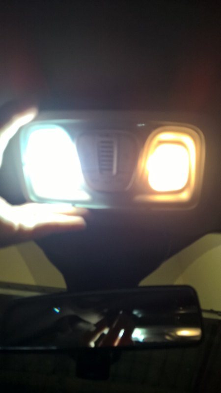

Nell'attesa... Foto "mossa" (sorry) dei una T10 Cree VS. Alogena originale
Purtroppo il tipo in mio possesso è troppo lunga (35mm.) per permetterne il montaggio nella plafoniera anteriore, una volta inserita tutta il vetro in plexy si sgancia e viene giù!
