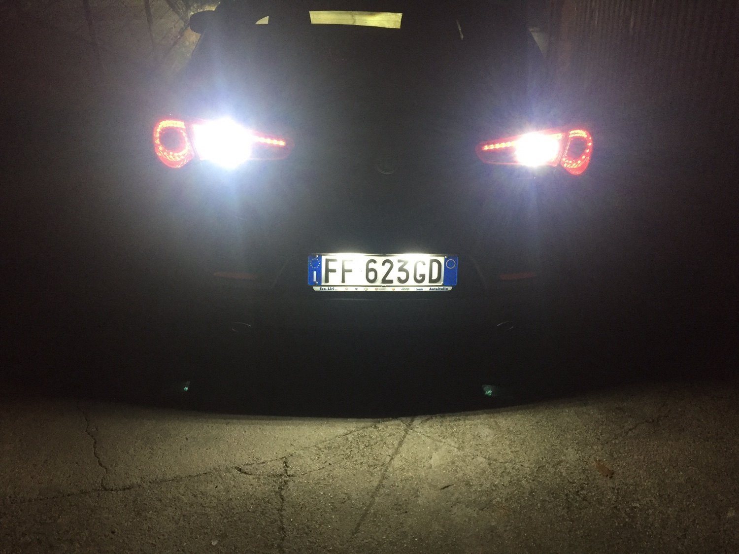

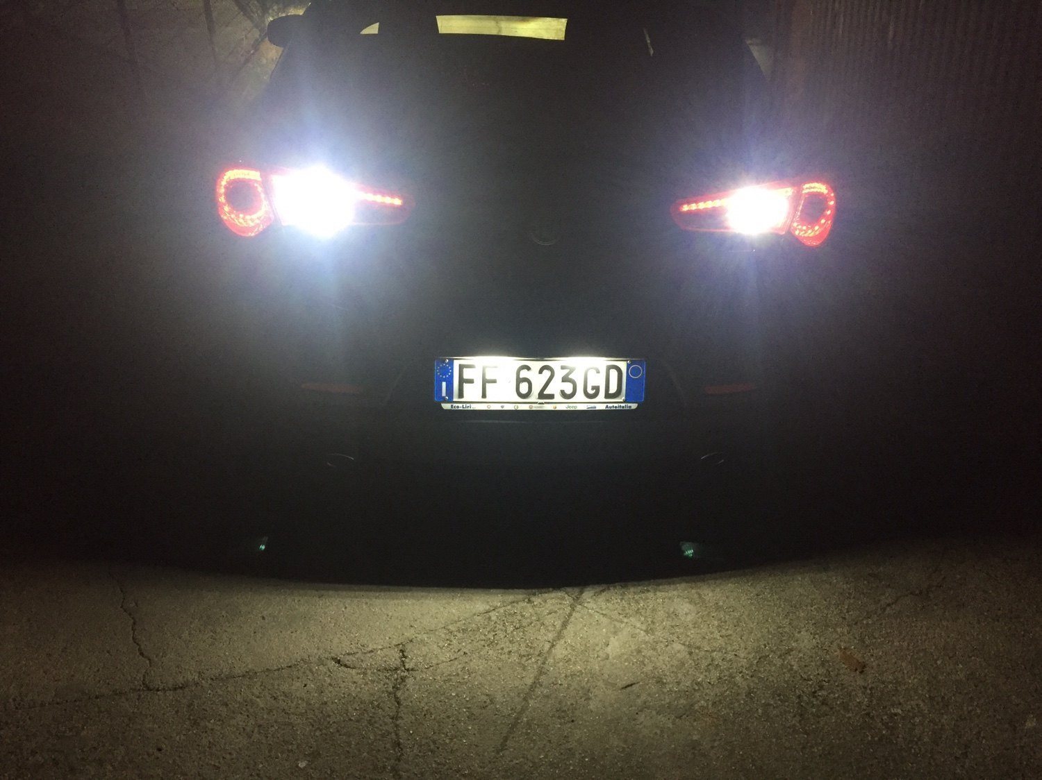

Installate luci led per retromarcia :)
Reazioni: Simone '81 e None
Ciao :)
Hai installato lampade plug&play o hai dovuto fare tu qualche tipo di modifica tipo aggiungere resistenze al cablaggio del faro?

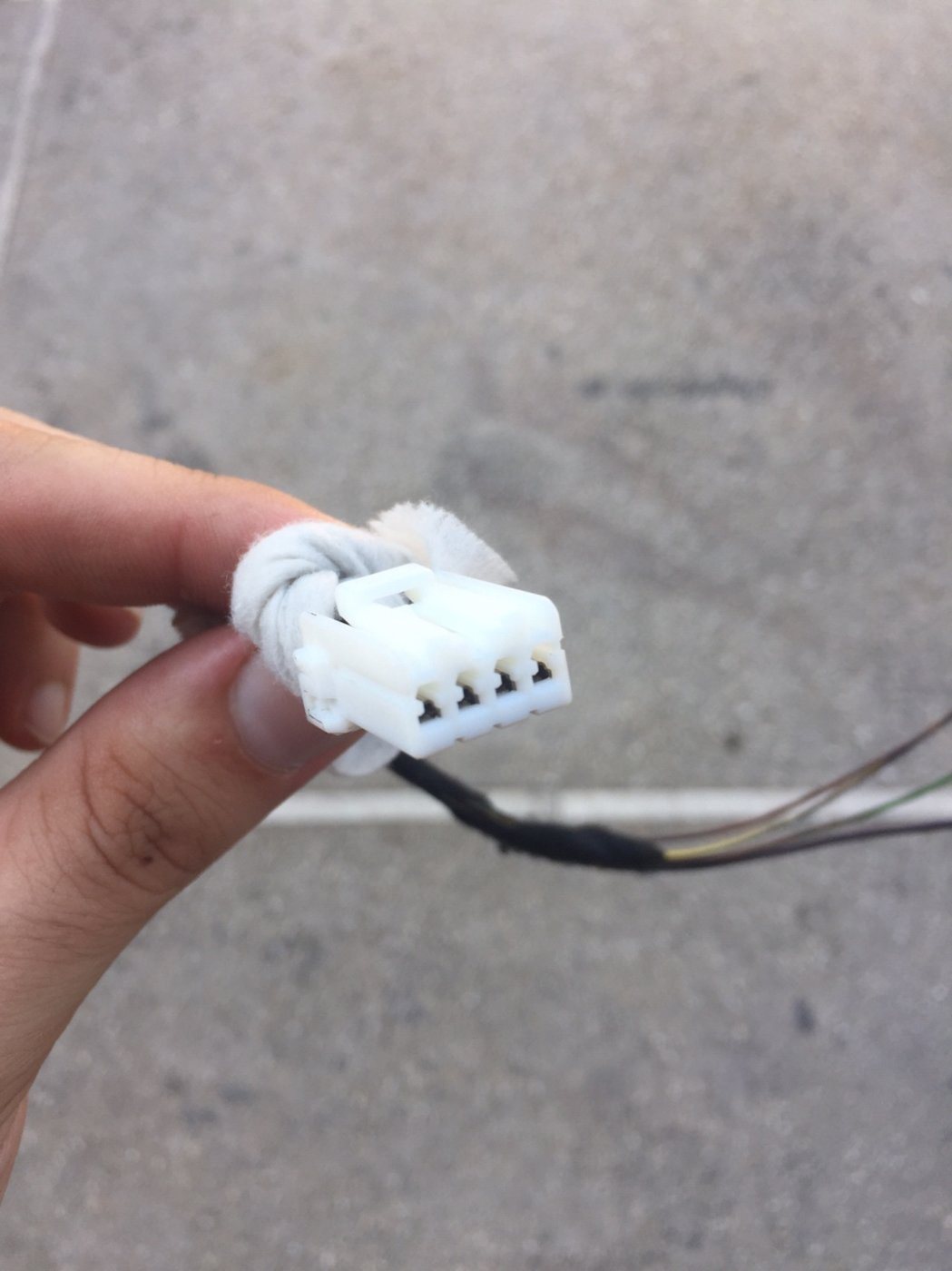

Devo fare la modifica ... e sto cercando i connettori che ho postato nella foto di qualche post fa .... farò un "prolunga" su cui installerò la resistenza

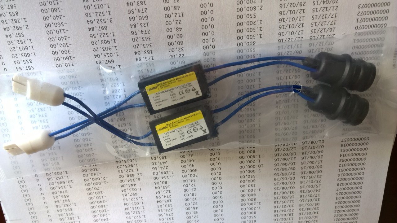

Prime arrivate, le due resistenze spegni spia per i led targa.
Peccato che mancano ancora i led, quando riceverò tutto, dovrò solo decidere se utilizzare i T10 da 4 led su singola faccia oppure con 6 led... Vorrei evitare di fare tamarrate!
Prima che qualcuno me lo chieda, nonostante basta leggersi le ultime pagine dove ho elencato tutto ciò che ho comprato/ordinato, sono state prese su aliexpress per 3 euro la coppia.
