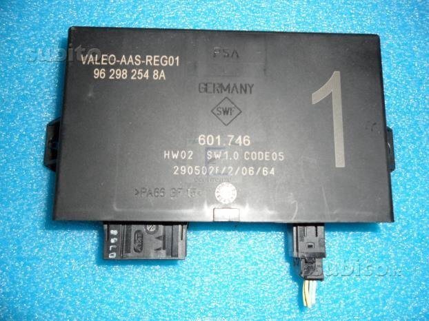

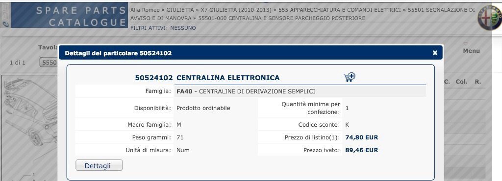

E compri anche la centralina. Poi allinei con il BC, ed hai l'impianto originale.
Nuova di pacca costa 89 euro da scontare. Allo sfascio la porti via a 25/30 euro. Identica a quella di Stilo, Delta e Bravo.
Fatto io su 500 con 70 euro.
25 euro la centralina 15 l'allineamento e 30 il montaggio.

Mancano i sensori ed il cablaggio poi, no?
E il cicalino?
Re: sensori di parcheggio anteriori e posteriori giulietta my 2014 di serie
Si.
Sempre sfascio.
Se allinei il cicalino è il beep che ogni Giulietta possiede.
