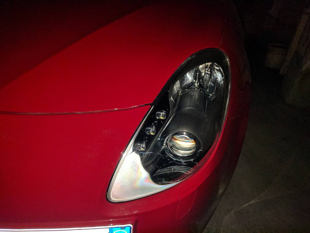

Ieri sera tornato a casa h 21:00 ( ero uscito dalla palestra, quindi macchina 2/3 ore ferma allo scoperto), ho scoperto una lieve condensa nei fari.
Ovviamente, mi son girati parecchio...
In ogni caso, so che la condensa va via con gli anabbaglianti accesi...e lascio perdere.
Dopo cena sono uscito (h22). La condensa c'era ancora.
Ritorno h24 circa..ho tenuto accesi i fari (sono i bixeno con AFS) almeno 40 minuti e la condensa c'era ancora!
Ecco le foto.
Stamattina son andato a lavoro e la condensa non c'era più..
Vedrò se si ripresenta..nel caso chiedo la sostituzione.
Che rottura di ...

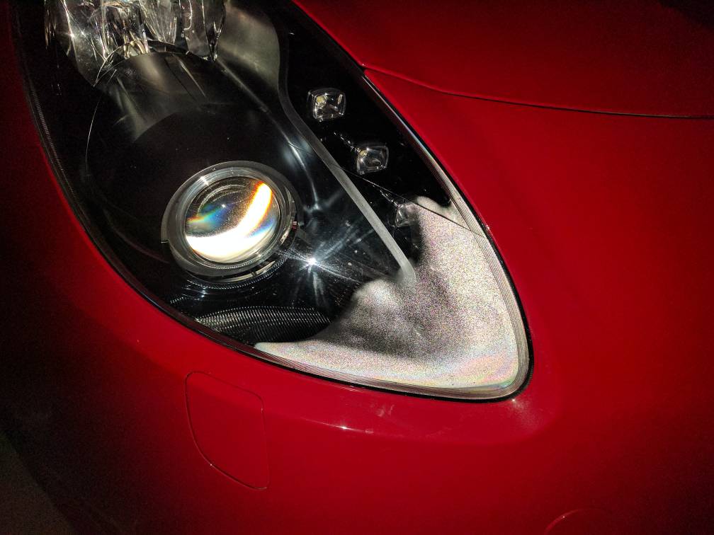

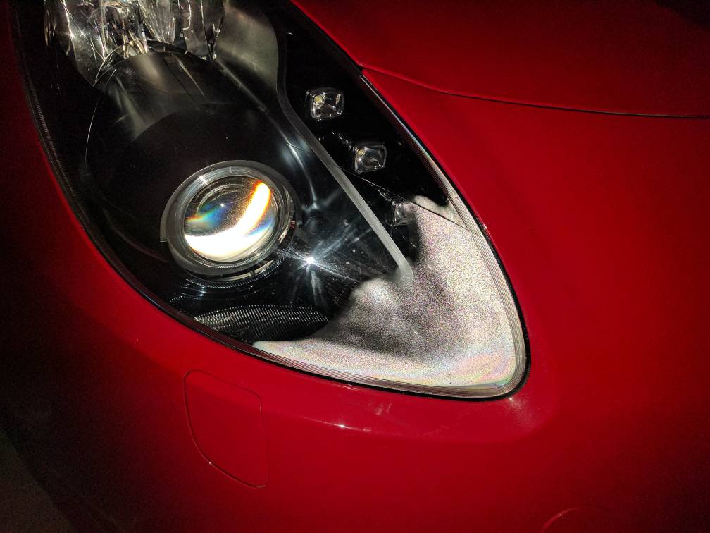

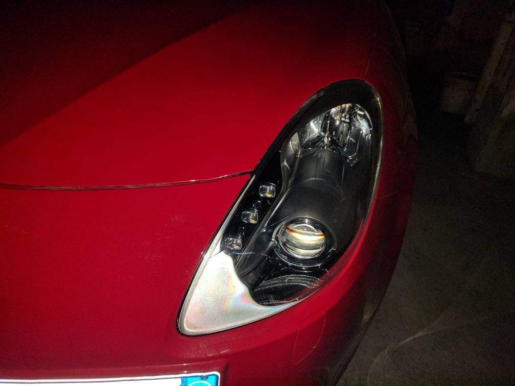

#3,170
Ecco le foto.
Visualizza allegato 137920Visualizza allegato 137921
Che rottura di ...
Se la condensa si forma alla punta del faro e va via dopo un po' di tempo non è un difetto e quindi non lo sostituiscono.
