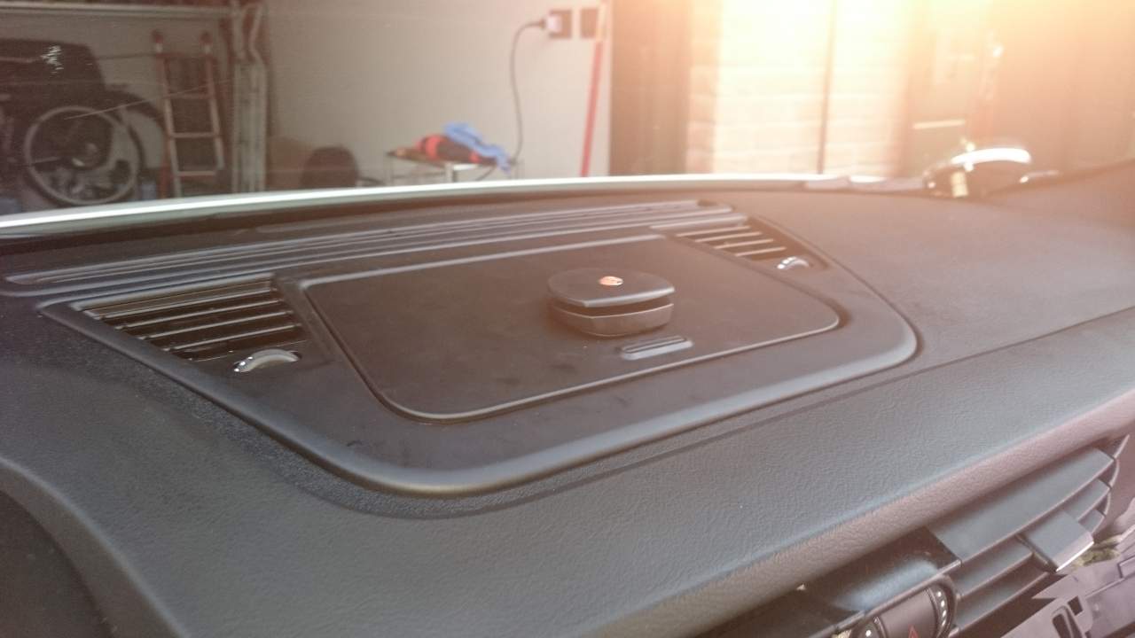

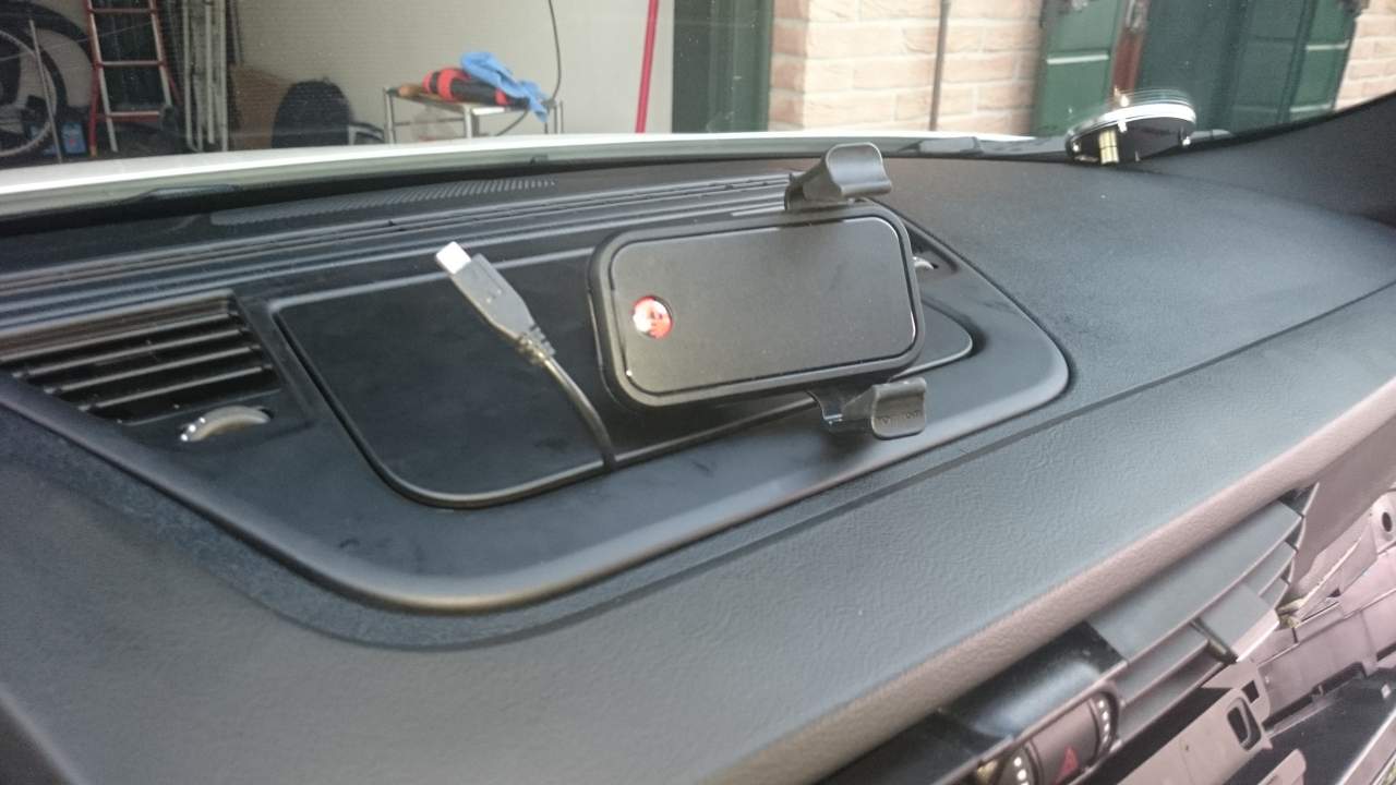

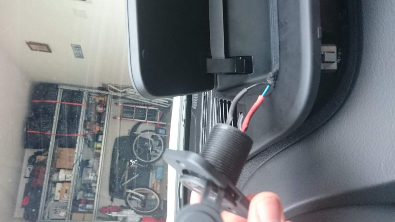

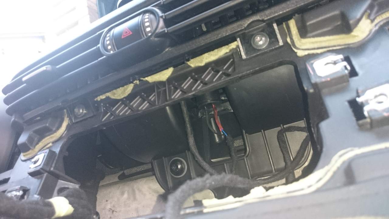

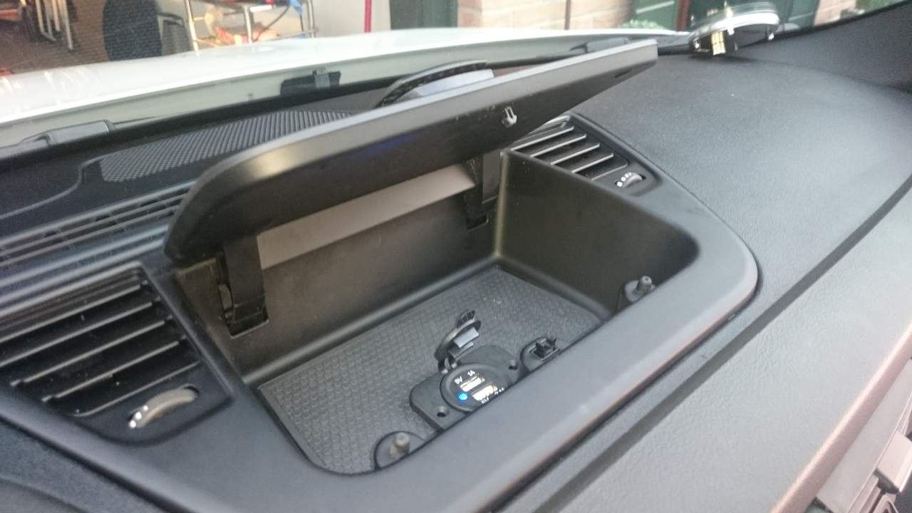

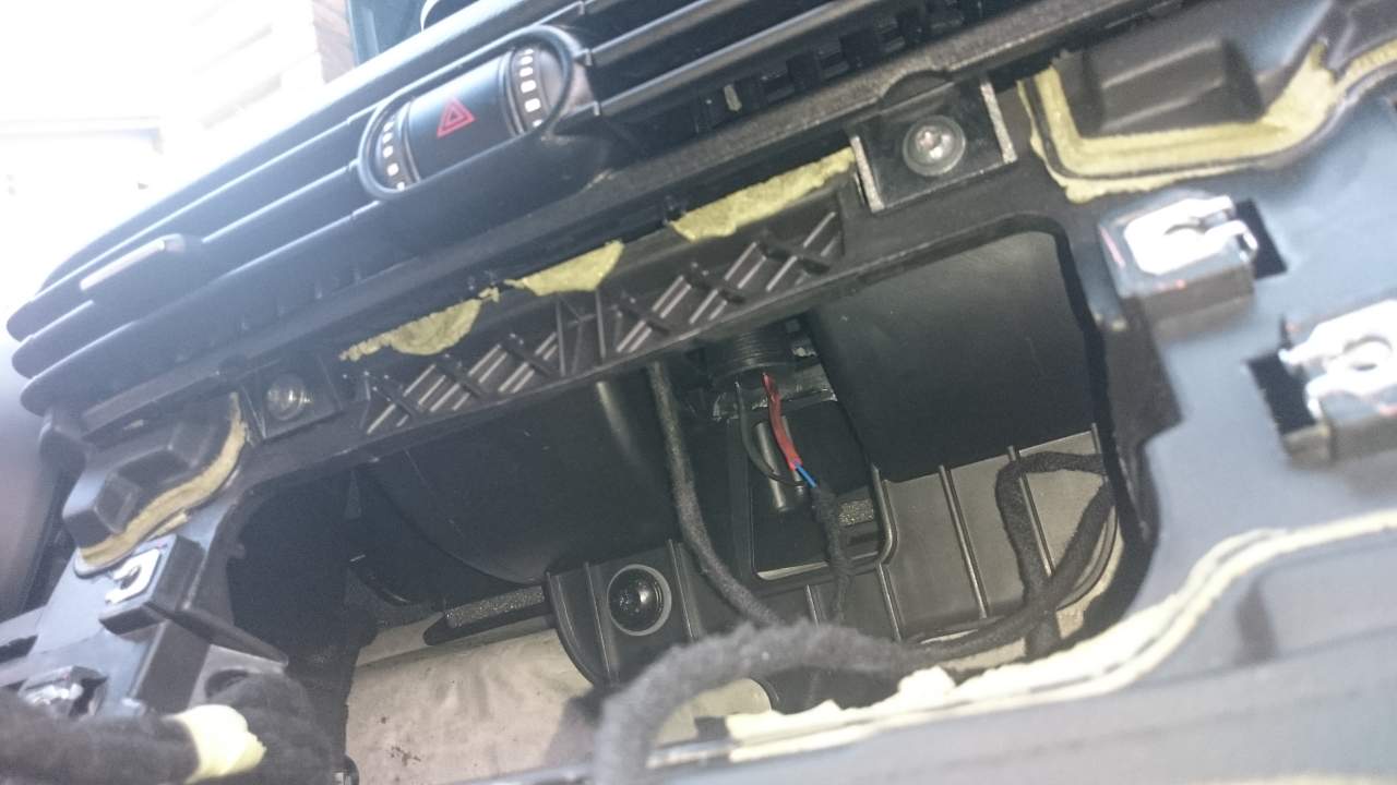

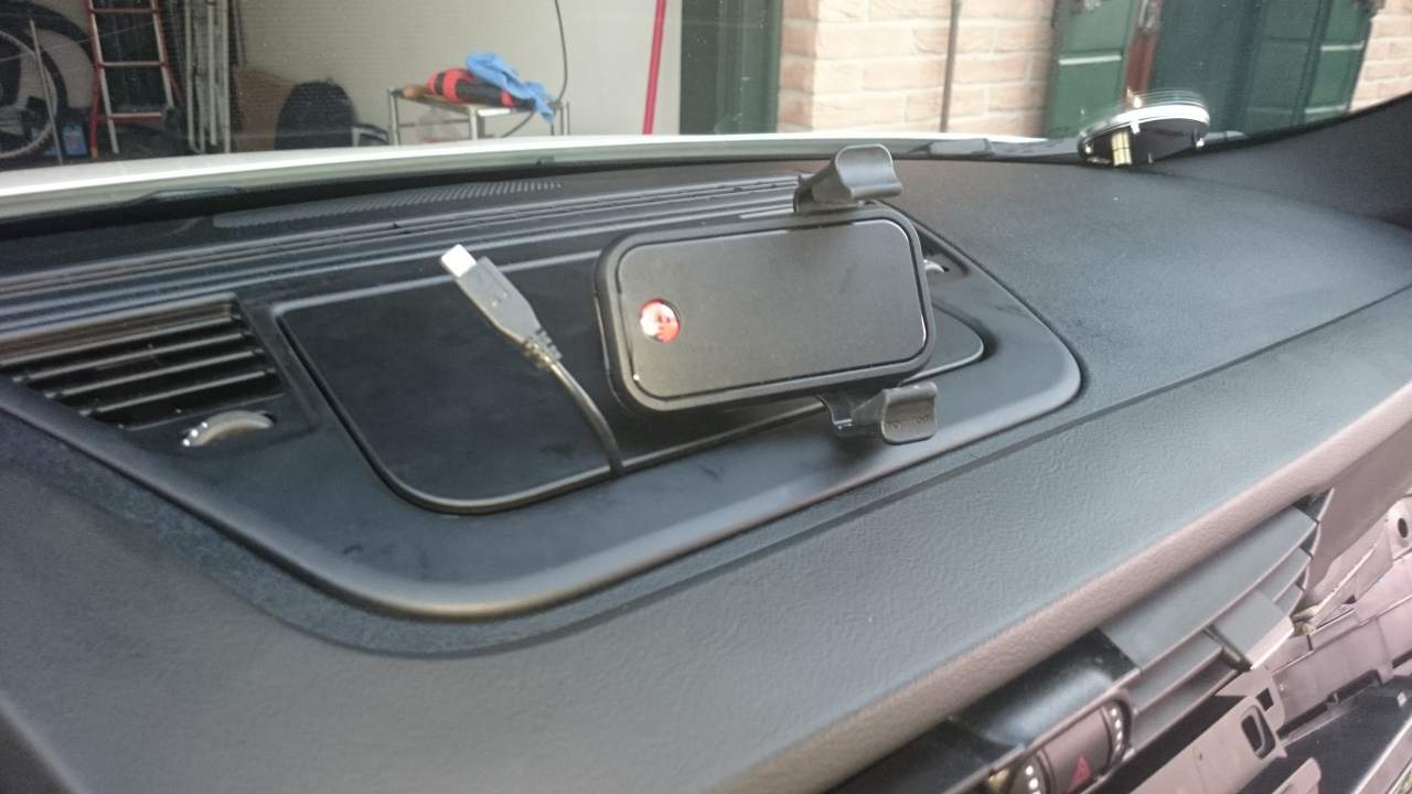

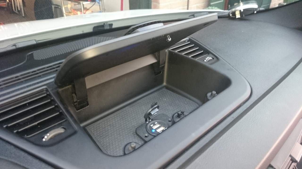

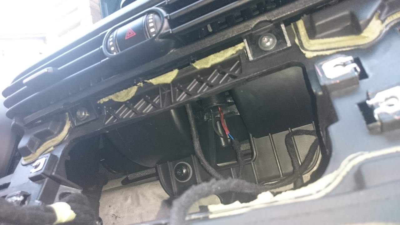

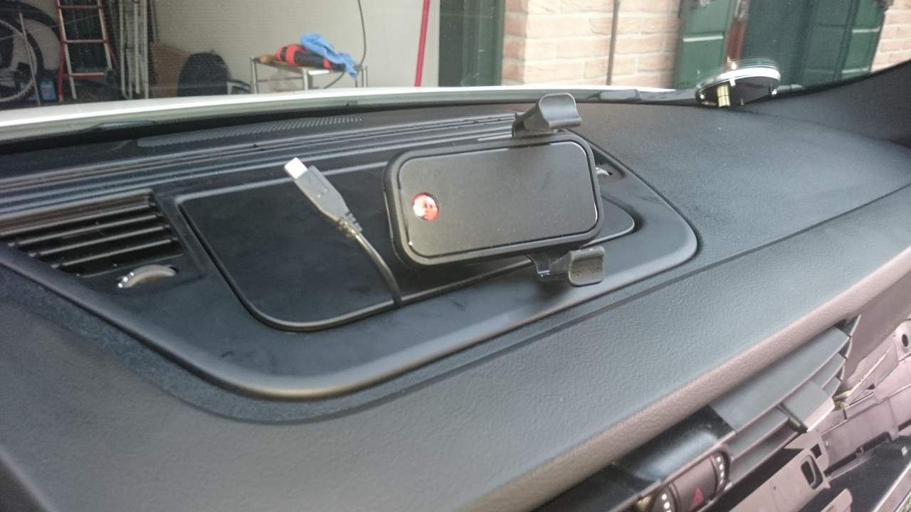

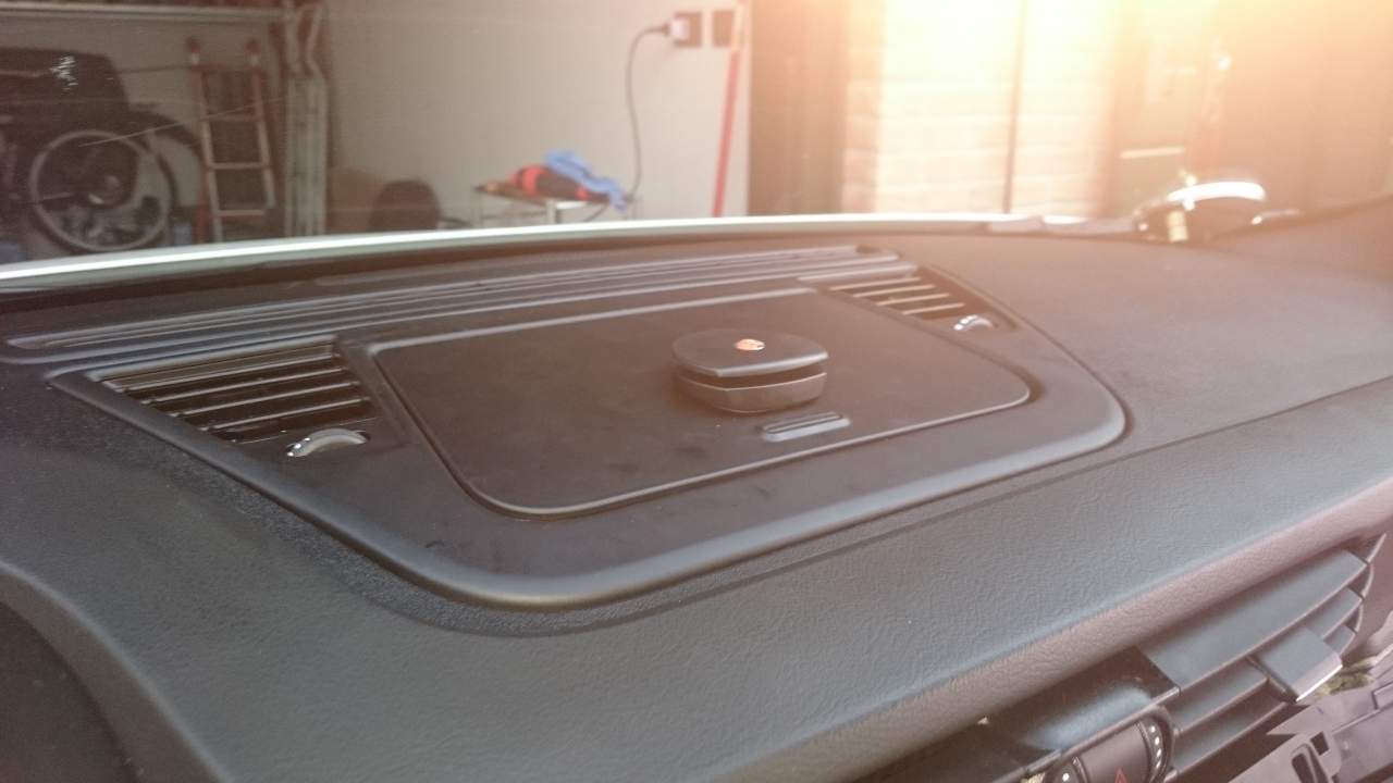

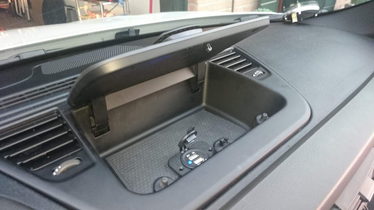

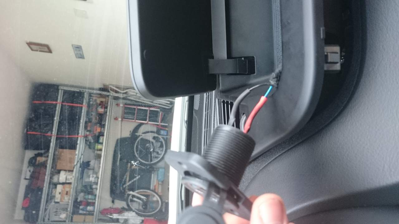

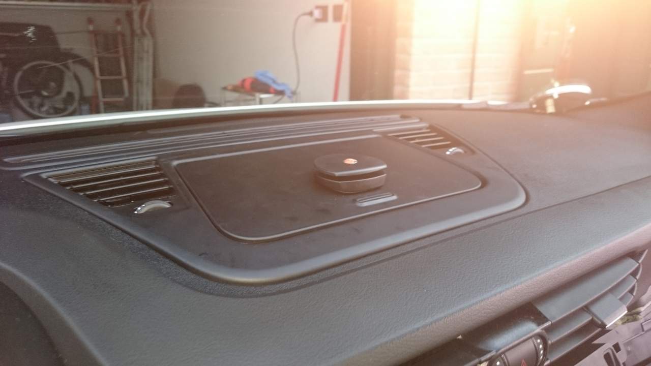

Ciao ragazzi, seguendo questa discussione ho usato il connettore fantasma che non è altro che il cablaggio di predisposizione per l'alloggiamento del supporto del Tomtom per collegarci una presa usb integrata nel cassetto portaoggetti centrale. Il connettore è alimentato con 2 cavetti, uno a 12v sotto chiave e la massa. Il resto lo fa' la presa integrata che trasforma i 12v in 5v. Da qui ora si può caricare il tomtom e/o lo smartphone. ecco qualche foto! uploadfromtaptalk1435940052074.jpguploadfromtaptalk1435940104174.jpguploadfromtaptalk1435940154426.jpguploadfromtaptalk1435940211712.jpguploadfromtaptalk1435940356566.jpg

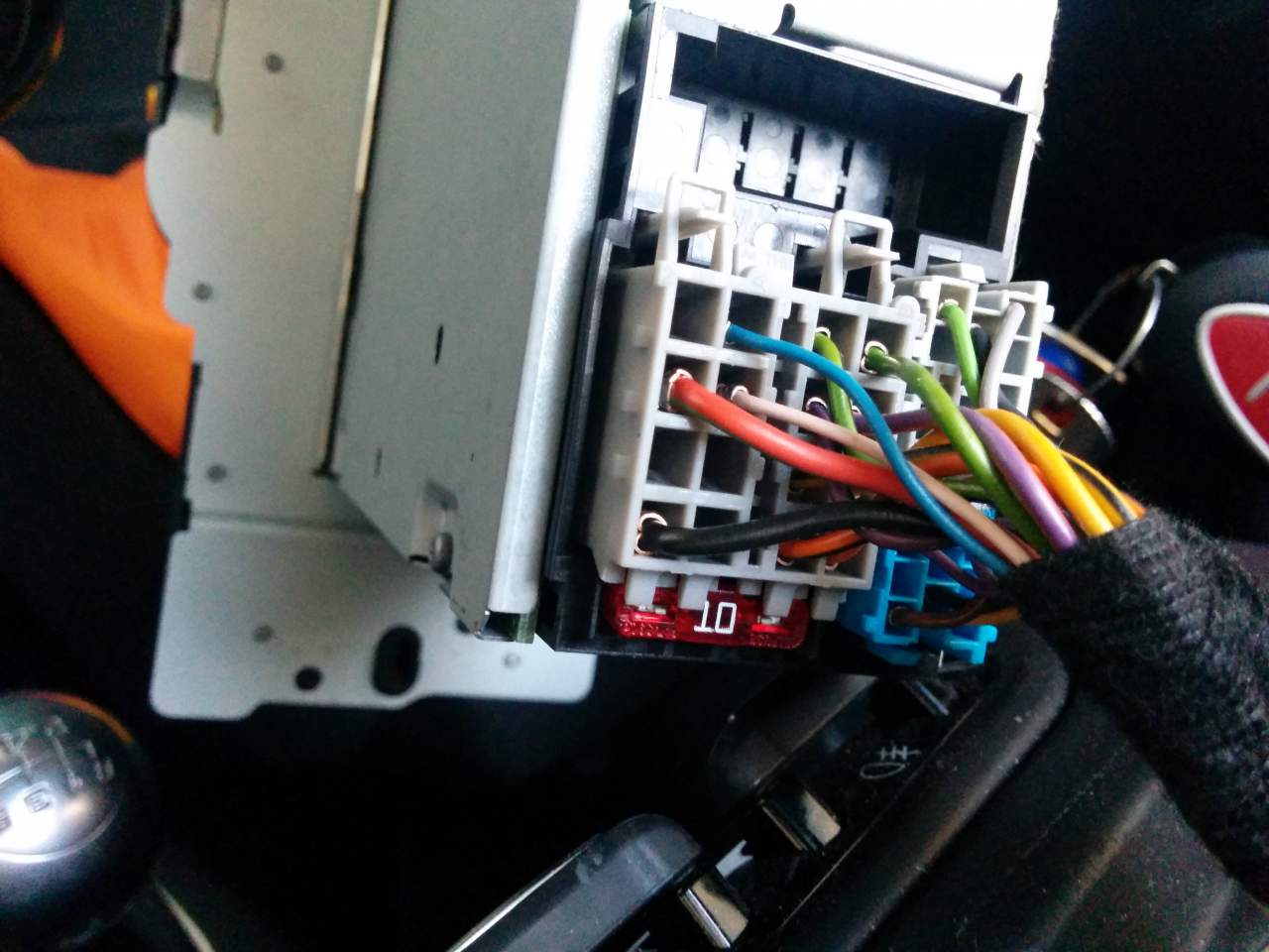

Ciao ragazzi ho una Giulietta Distinctive con B&me del 2012 in garanzia fino al 2017. Vorrei cambiare lo stereo e mettere un Tablet collegato ad una scheda audio usb collegata a sua volta ad un piccolo amplificatore usando i cavi originali per alimentazione e casse, così perderei solo la garanzia dello stereo (poco male per come si sente). Vorrei usare l'alimentazione dello stereo per l'amplificatore e sto cercando una fonte di 5 o 12 volt sottochiave per alimentare Tablet e scheda audio. Potete controllare se il connettore blu di cui si parla nel 3rd é lo stesso in foto? Scollegando lo stereo dal B&me posso avere degli errori in centralina o casini col computer di bordo? Grazie in anticipo. uploadfromtaptalk1444923511789.jpg

Ciao ragazzi, seguendo questa discussione ho usato il connettore fantasma che non è altro che il cablaggio di predisposizione per l'alloggiamento del supporto del Tomtom per collegarci una presa usb integrata nel cassetto portaoggetti centrale. Il connettore è alimentato con 2 cavetti, uno a 12v sotto chiave e la massa. Il resto lo fa' la presa integrata che trasforma i 12v in 5v. Da qui ora si può caricare il tomtom e/o lo smartphone. ecco qualche foto! Visualizza allegato 117902Visualizza allegato 117903Visualizza allegato 117904Visualizza allegato 117905Visualizza allegato 117906
