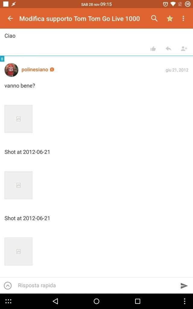

Se ti riferisci al mio post a pagina 1, io le foto le vedo.
In ogni caso sto cercando un positivo sottochiave per usarlo come remote di un piccolo amplificatore, perché non riesco a capire qual è quello che arriva all'autoradio di serie e lo fa accendere.

Io sia da tablet che da PC non le vedo Visualizza allegato 119619
Inviato dal mio Nexus 7 utilizzando Tapatalk
ho provato ad aprire la pagine anche con diverse browser ma niente, per vedere le foto ho dovuto fare tradurre la pagine a google translate..è alquanto strano no?
