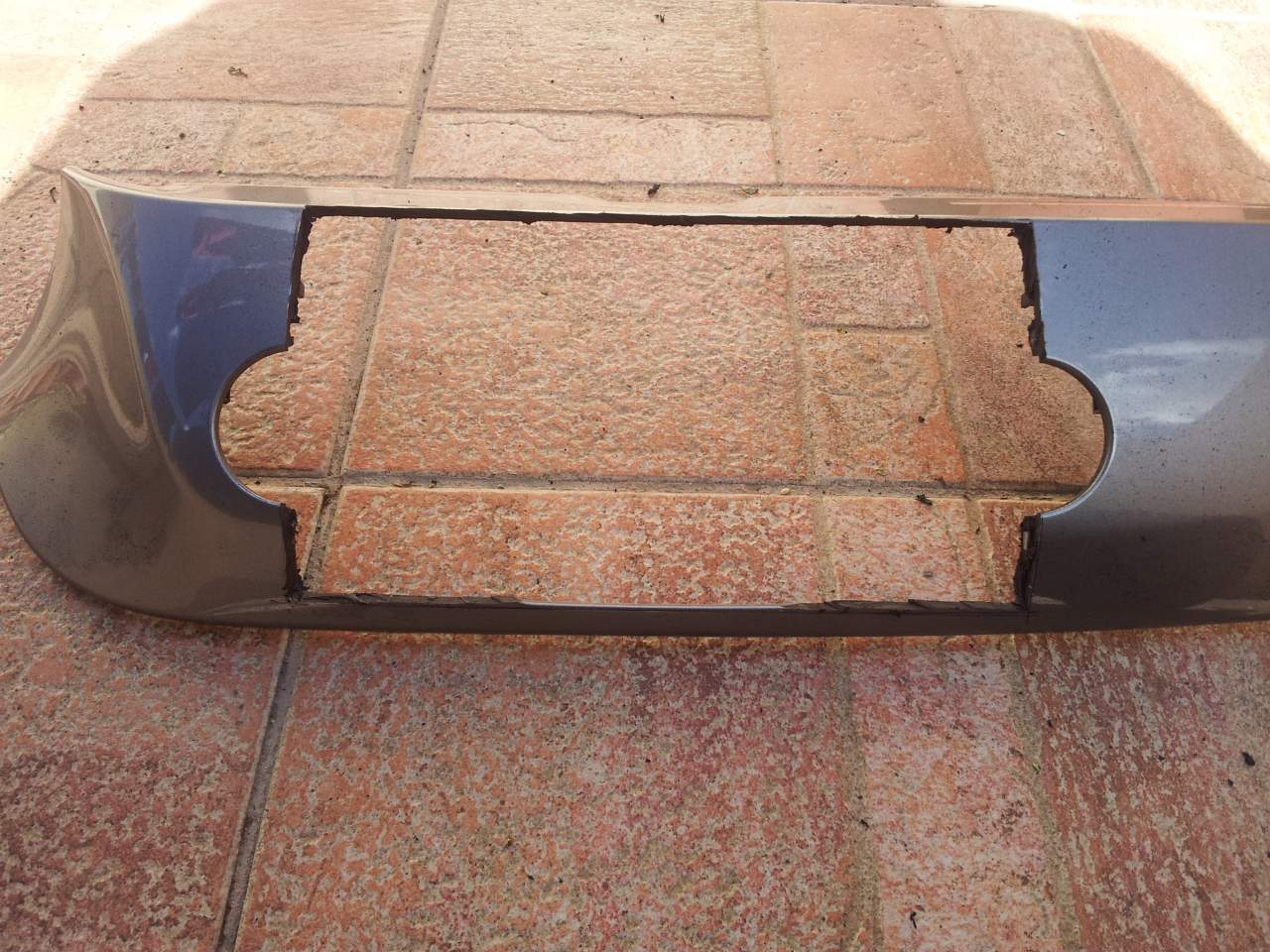

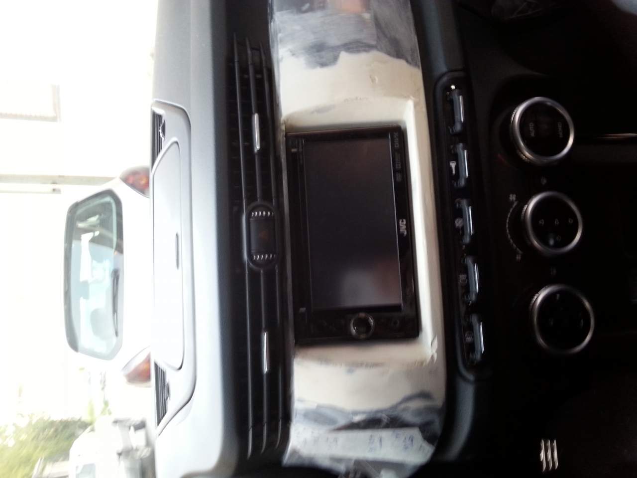

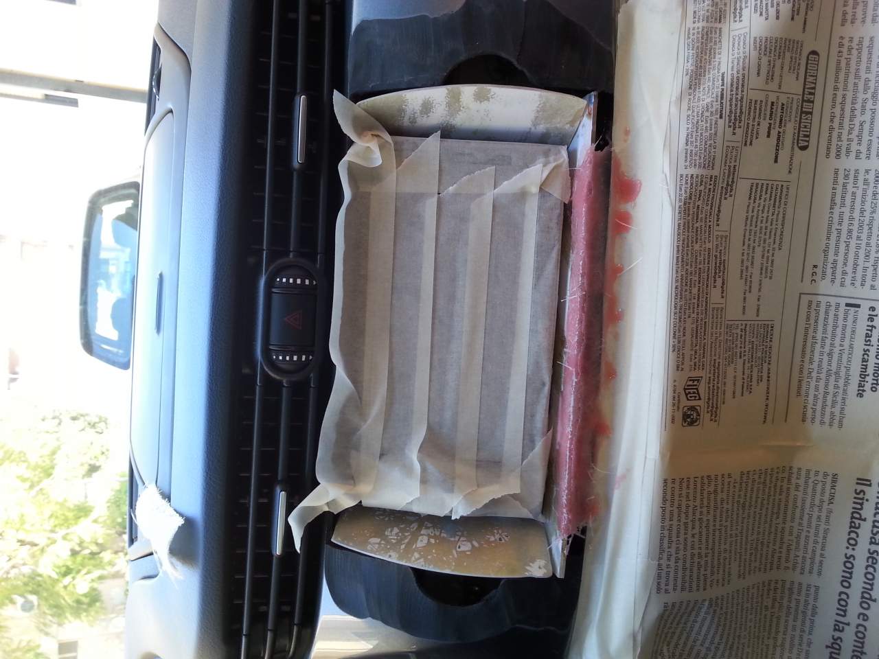

Premetto che il montaggio del 2din non è stato semplicissimo, infatti, oltre a tagliare le varie plastiche ho dovuto tagliare un pezzo di alluminio all'interno della macchina perchè non entrava. Ho modificato molto la gabbia del 2din oltre a ricrearmi le staffe per il fissaggio... isomma un bel casino. Per quanto riguarda la plancia io ho solo fatto il foro e mi sono affidato ad un amico carrozziere per modificarla. In settimana dovrei riavere la plancia completa e pellicolata.
Un grande ringraziamento a Staccio che mi ha aiutato molto al montaggio del 2din.
Ecco alcune foto in attesa del risultato finale

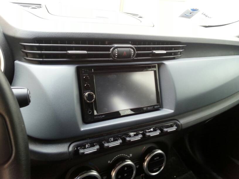

Non è riuscito ad applicare la pellicola forse perché non di qualità (anche se c'era scritto 3M) quindi ho verniciato insieme ad un amico con plastidip grigio in attesa di prendere una decisione. uploadfromtaptalk1395593992536.jpg

Nero lucido, come i maniglioni porta ed il profilo tunnel. Secondo me ci sta benissimo.
#238
Sono indeciso tra provare nuovamente pellicola carbonio o verniciare definitivamente nero lucido
