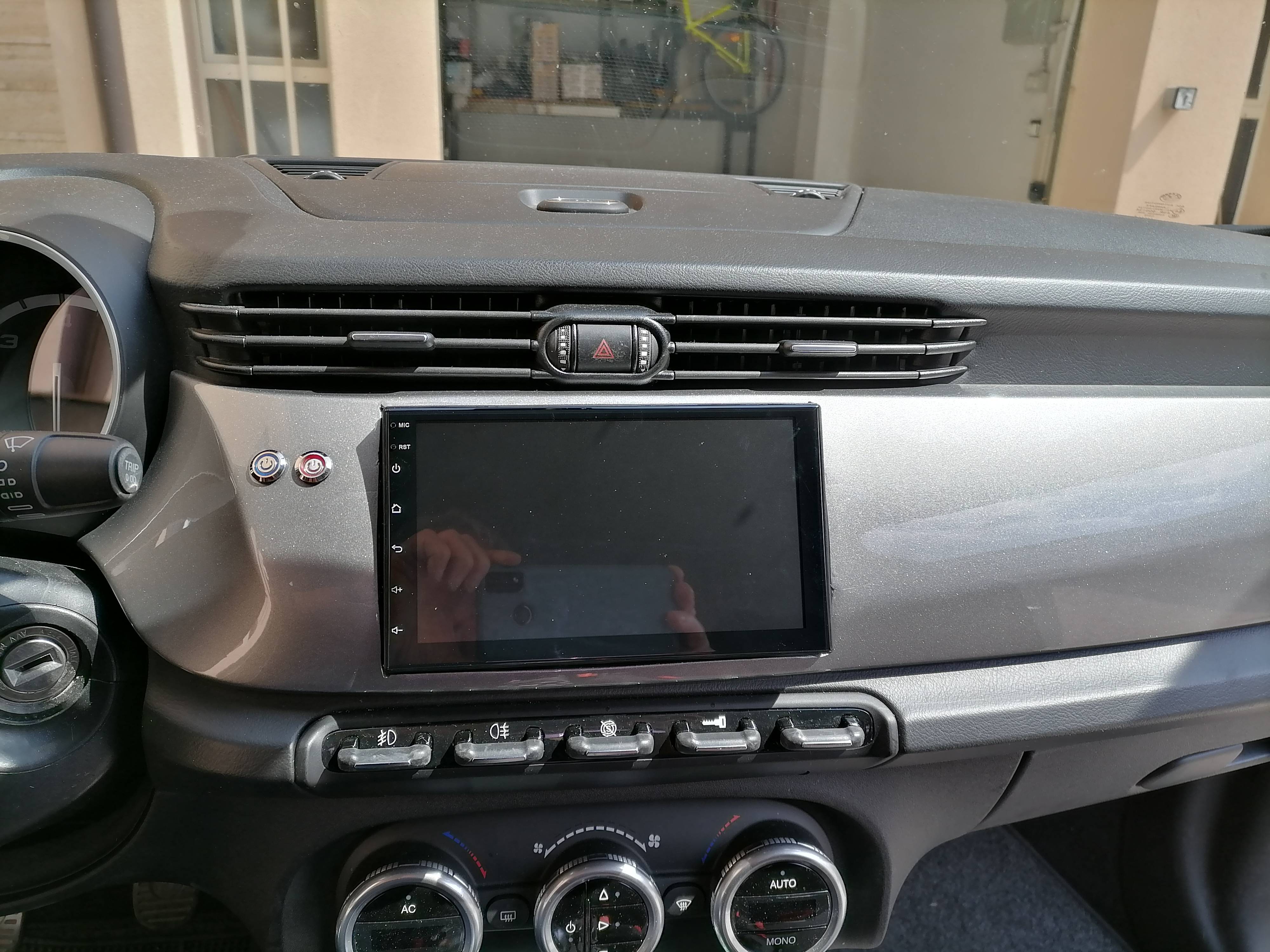

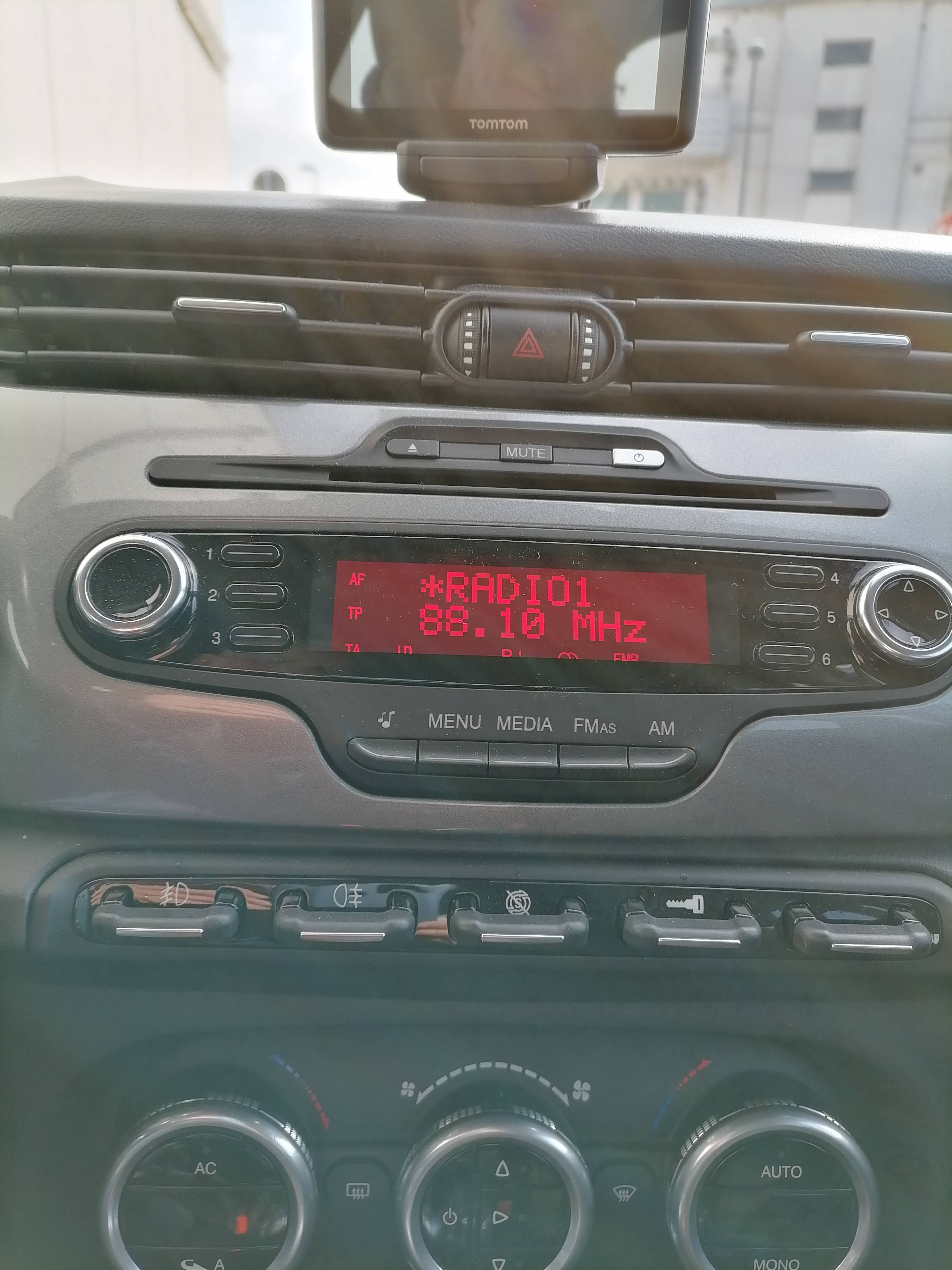

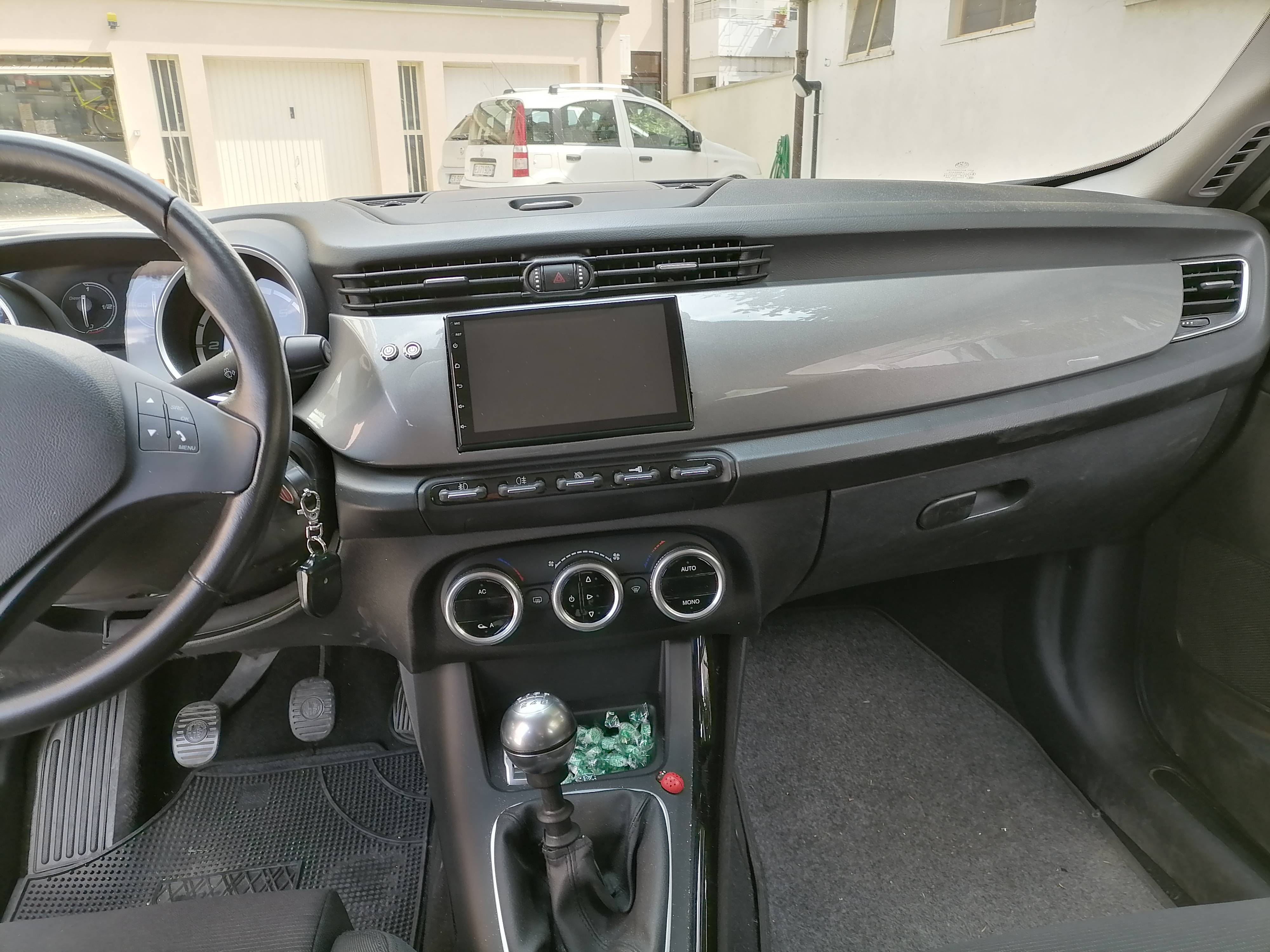

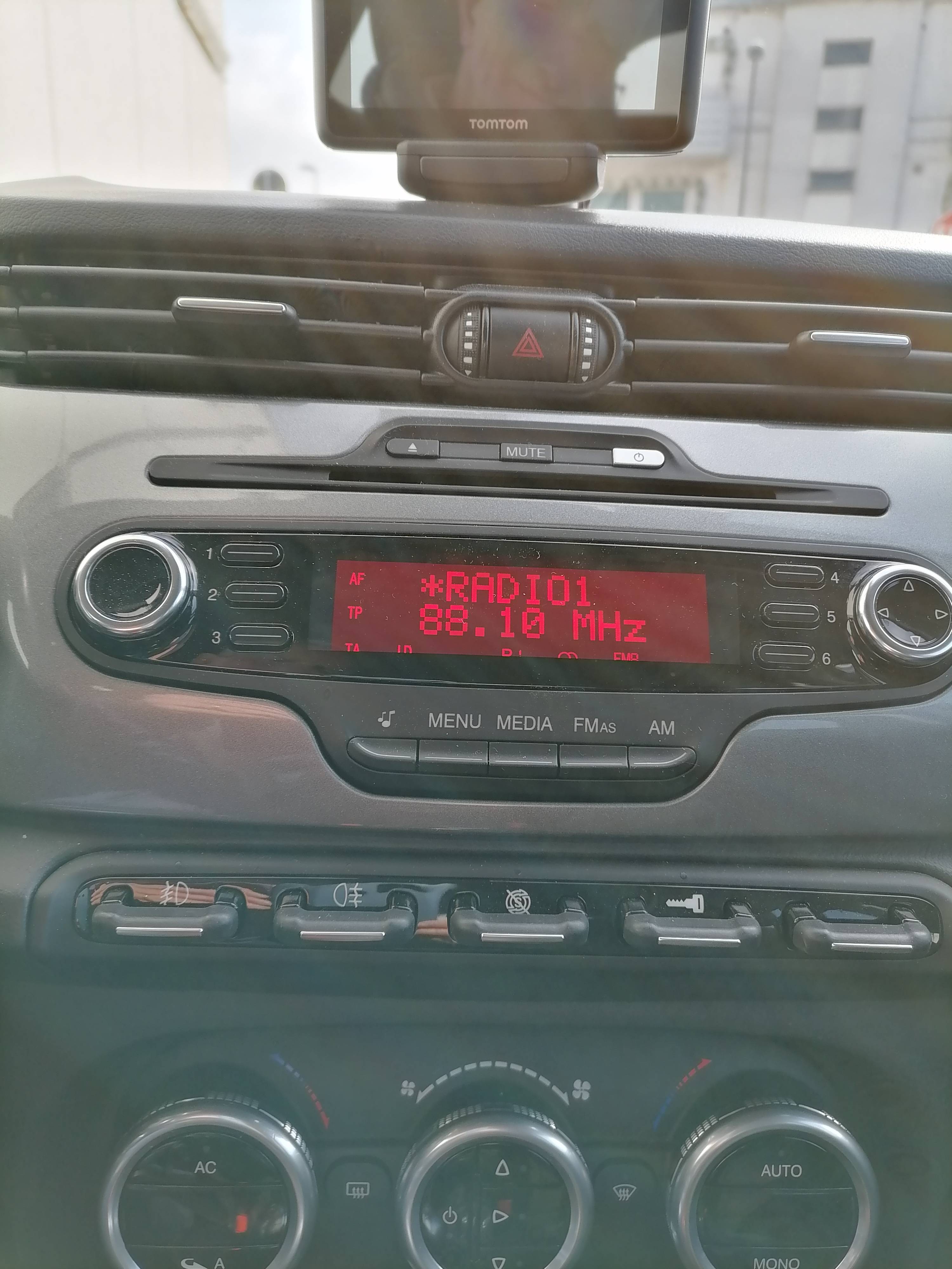

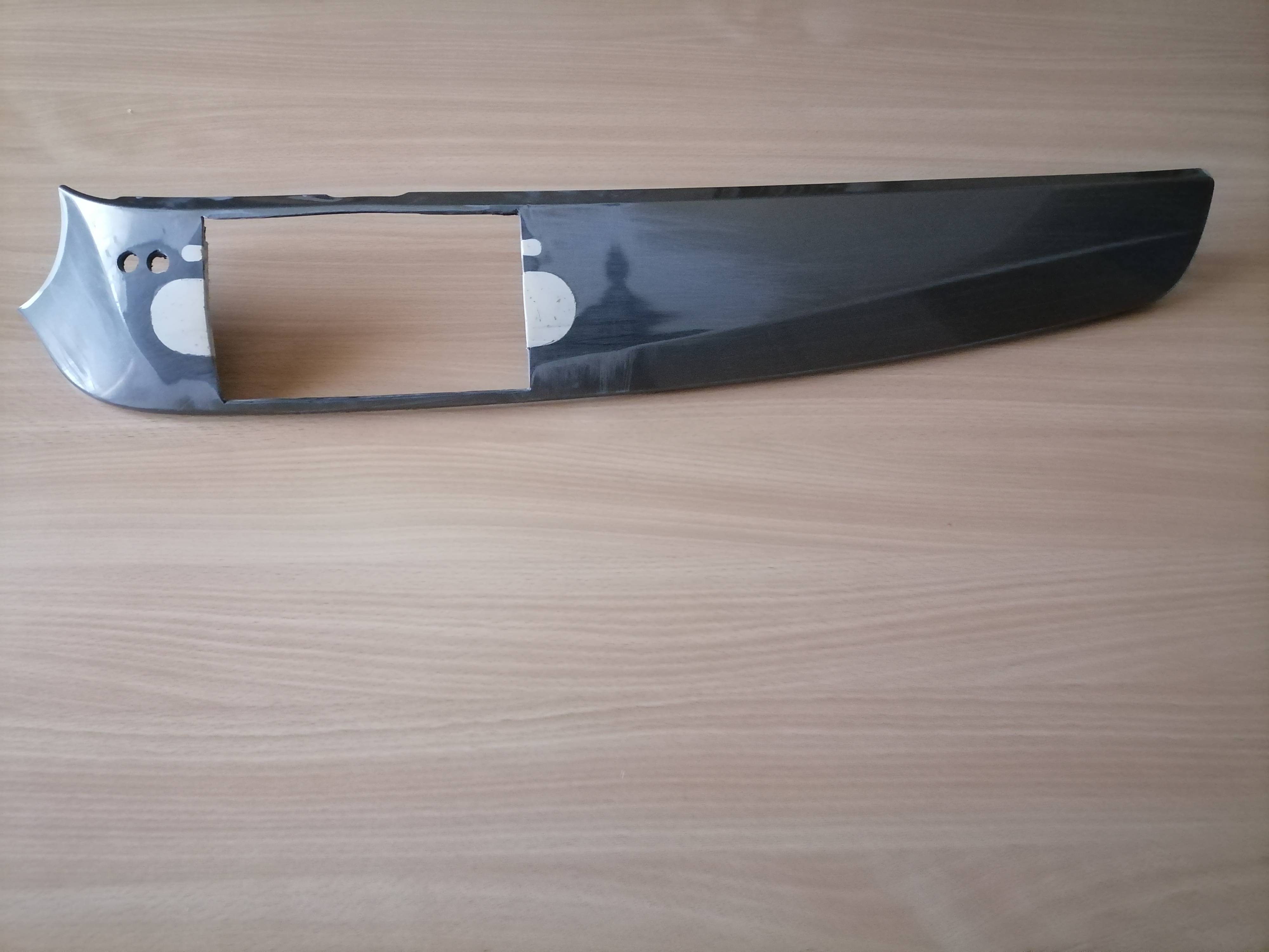

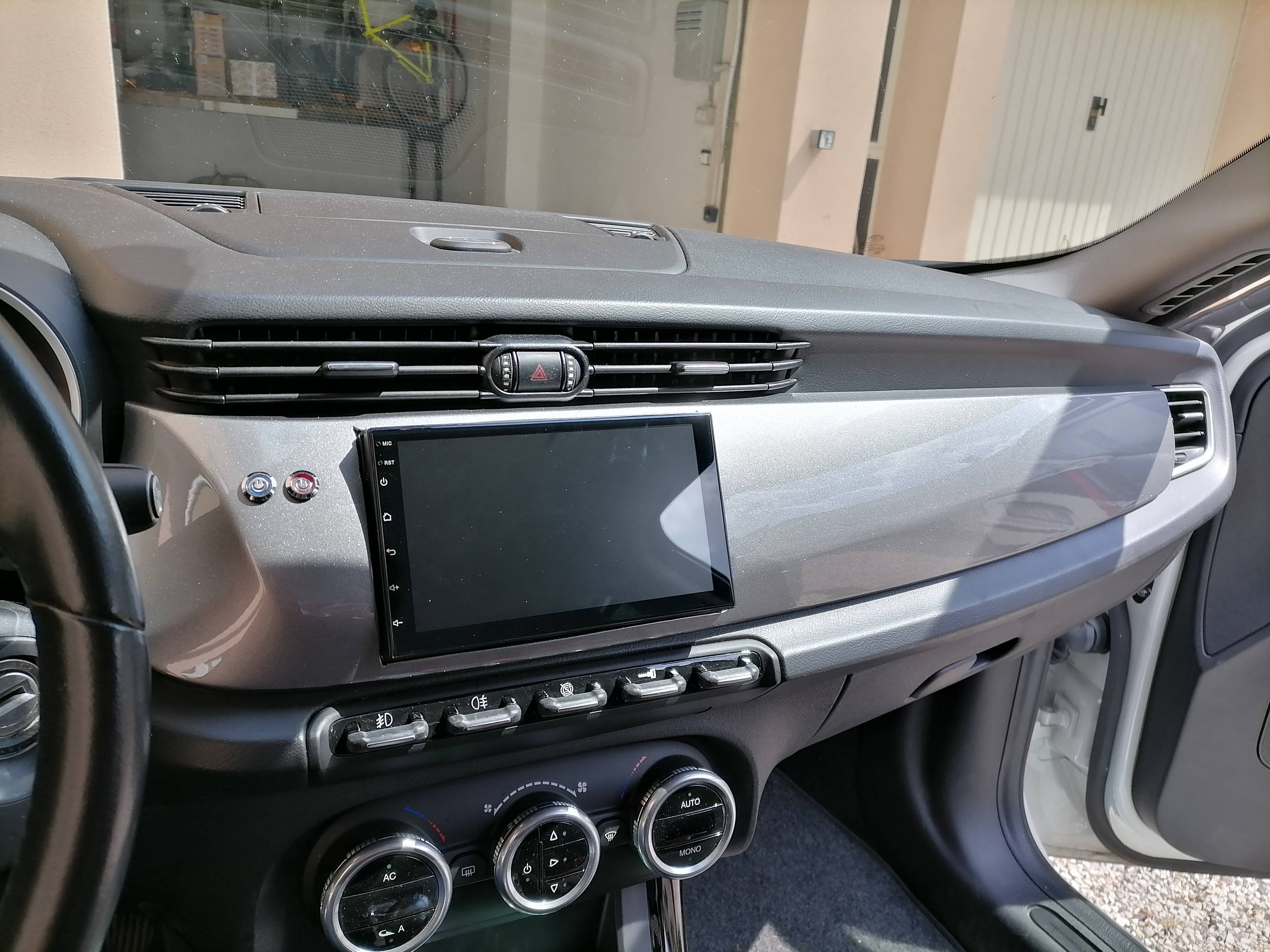

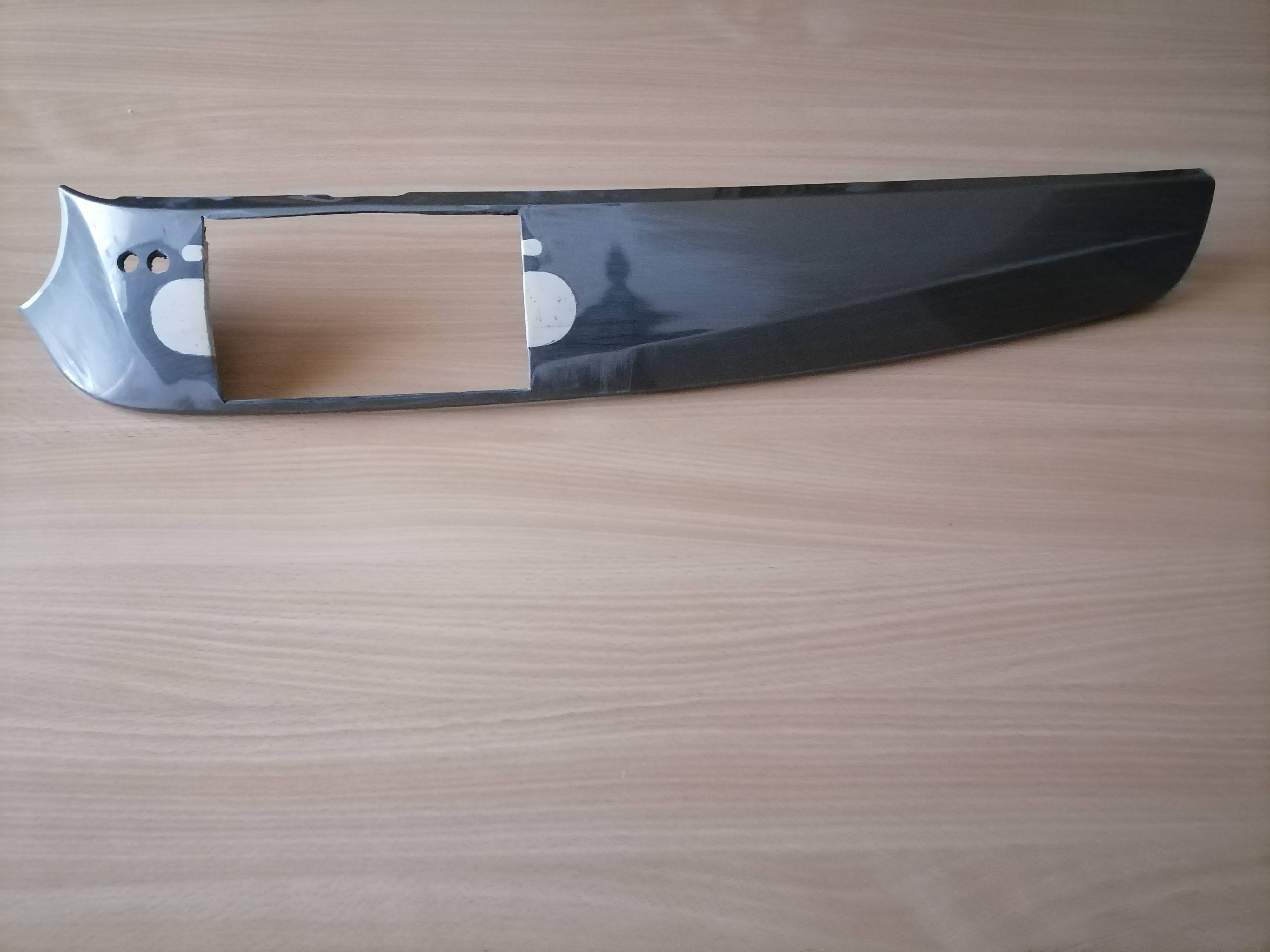

Anch'io quest'anno ho installato il navigatori 2 din al posto dell'autoradio normale di serie. Il bello e il brutto è che me lo sono installato io. Sono riuscito a riavere i comandi sul volante e installare le mappe di Tomtom go navigator. Come vedrete dalle foto la plancia non è perfetta, ci sono 2 pulsanti per l'acc. della radio e una per la telecamera posta anteriormente, che però quando funzionava aveva l'immagine girata di 360°e non c'è un softwer per girarle, ora non funziona più. Più avanti ne prenderò una funzionante per l'anteriore. Il brutto per me e che devo smontare completamernte il para urti.Un altro problema è che non riesco a capire, e un tecnico dell'alfa lo saprà, come collegare il bluetooth completamente al cellulare usando blue&mi. Alla fine sono contento egualmente anche senza wi-fi che non può connettersi alla rete di casa fino a che sono in viaggio.Se qualcuno legge questo articolo e mi da qualche suggerimento, li ringrazio vivamente da vecchio alfista.
Scusatemi ma non sono molto esperto di pc, Mando ora le foto del lavoro che ho fatto io sulla mia giulietta del 2013. Tsmontare tagliare riempire, tranne che il colore lo ha dato un carrozziere.
I due pulsanti servono per accendere quando si vuole la radio anche a macchina spenta e il secondo per la pelecamera posta anteriormente, posteriormente ho i sensori.
Avrei bisogno però che qualcuno mi dicesse come ha configurato il blue&mi.Grazie per l'eventuale risosta e sono a disposizione per rispondere se qualcuno ha delle domande, Ciao a TUTTI.
