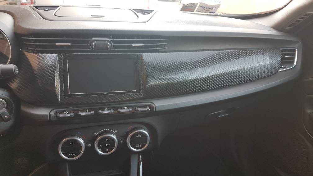

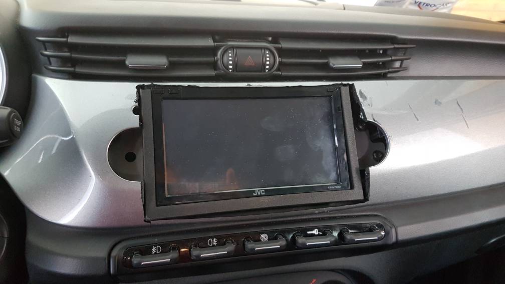

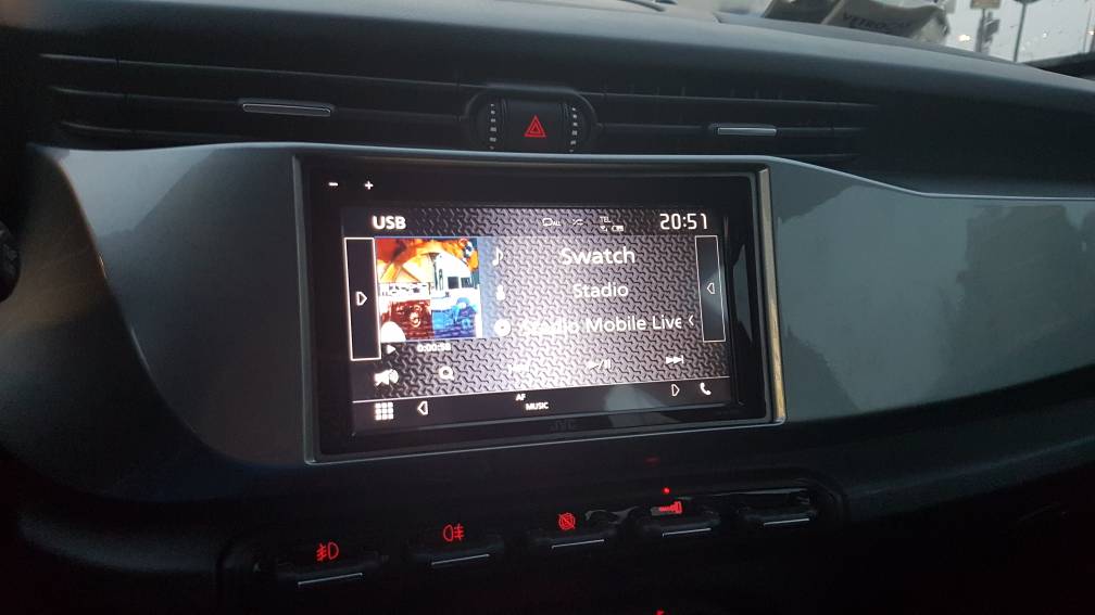

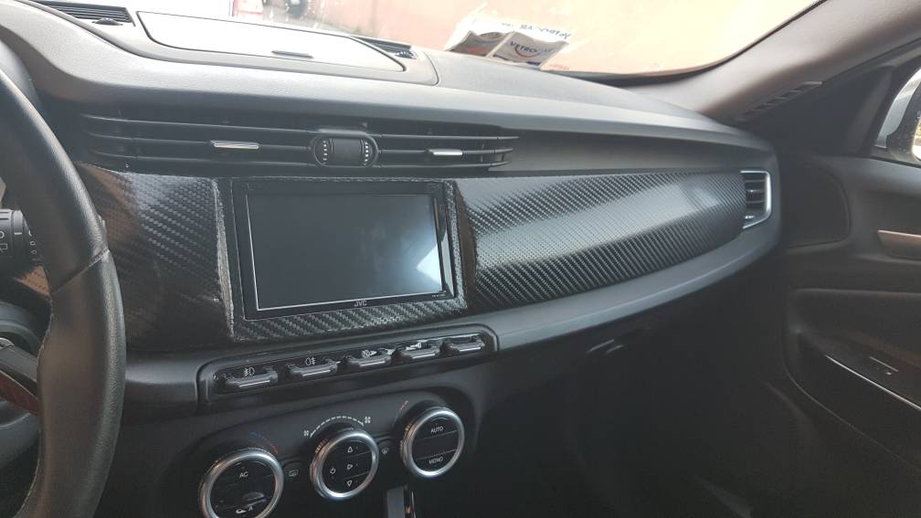

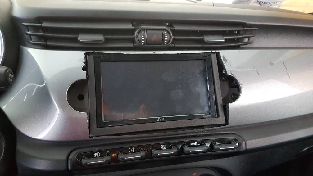

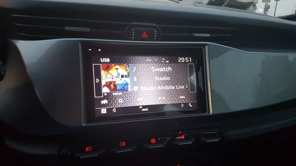

Alla fine sono passato al 2 din anche io...
La scelta è caduta sul jvc KW-M730BT
KW-M730BT Sintolettore AV 2-DIN • JVC Italia

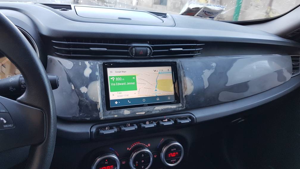

Con Android Auto e Apple Carplay, la scelta è caduta su questo modello sopratutto per il design praticamente privo di tasti che permette un montaggio "A filo"

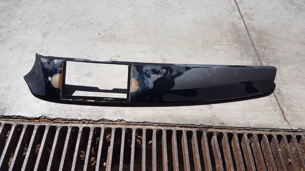

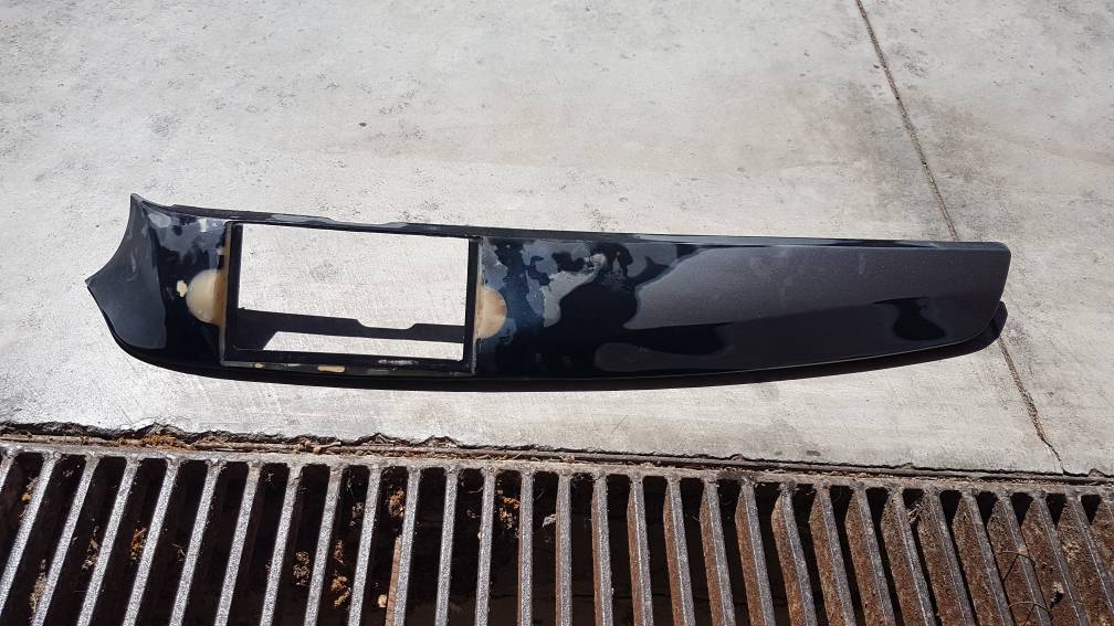

Prima ho comprato una plancia 2din il cui design non mi soddisfava... (copriva parzialmente le bocchette)

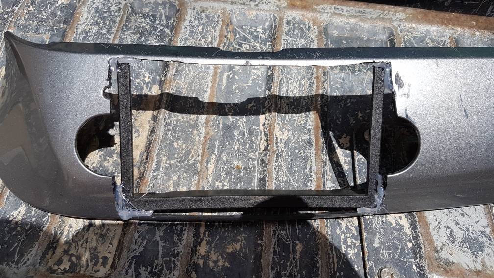

Alla fine ho quindi deciso di modificare la plancia originale

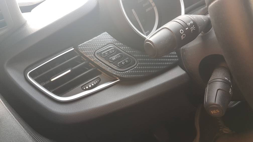

Dato il fondo ho deciso momentaneamente di wrappare... Ma il risultato se pur buono non è perfetto, la pellicola è stata scaldata tanto per farla aderire e si è un po' deformata... Dopo l'estate credo che vernicerò...

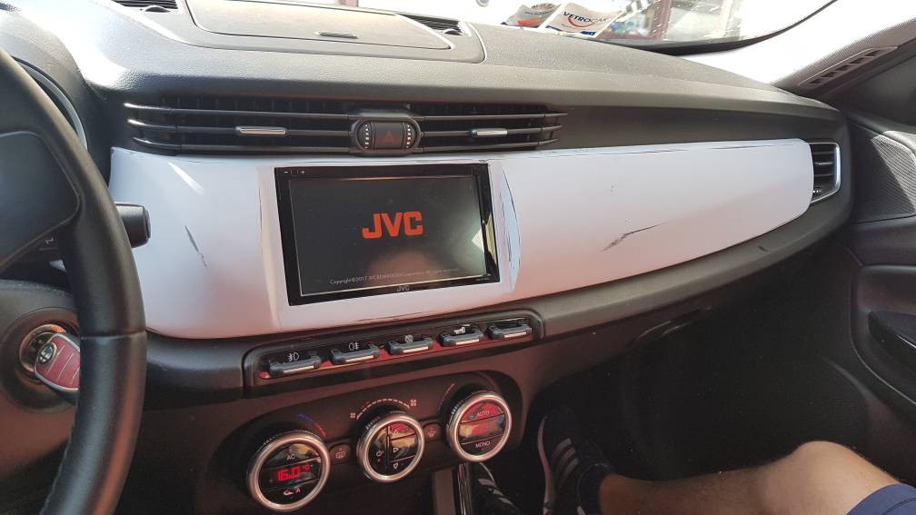

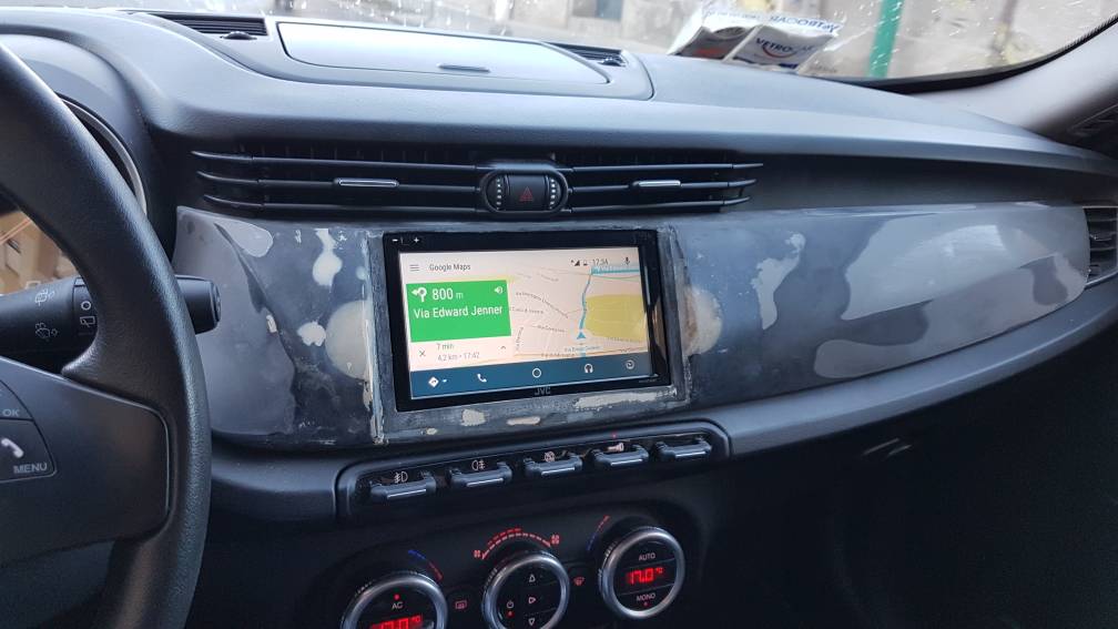

Visualizza allegato 145313
Visualizza allegato 145315
Visualizza allegato 145316

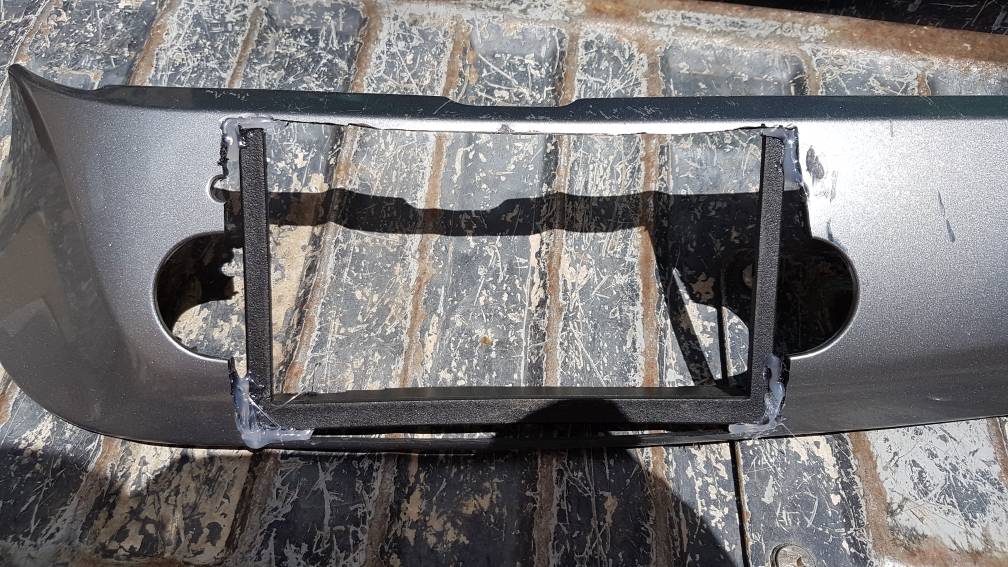

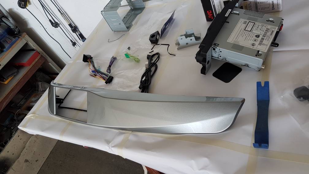

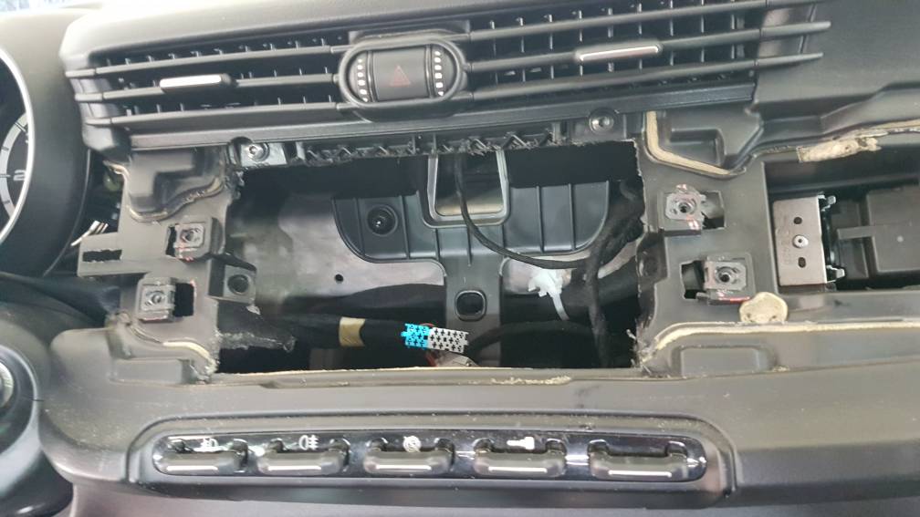

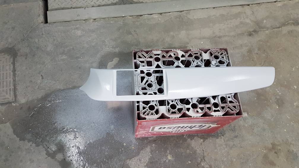

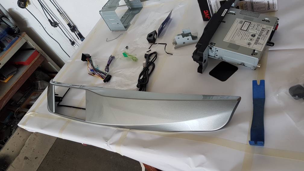

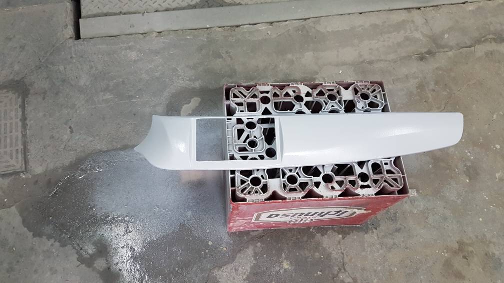

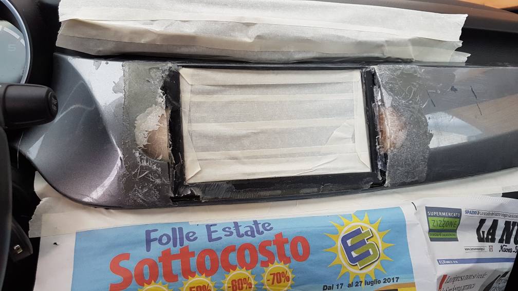

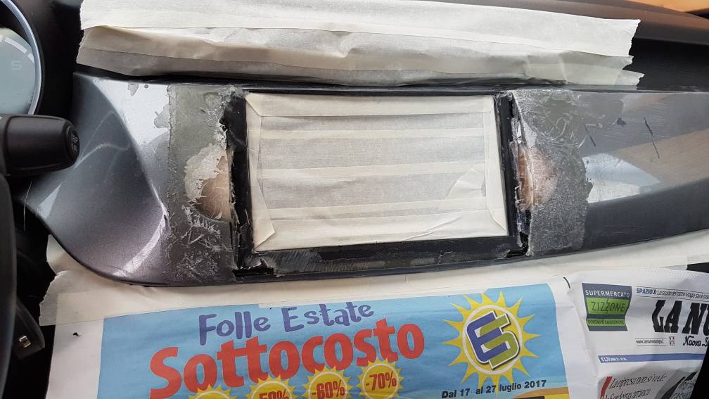

Visualizza allegato 145317
Visualizza allegato 145318
Visualizza allegato 145319
Visualizza allegato 145320
Visualizza allegato 145321
Visualizza allegato 145322
Visualizza allegato 145323

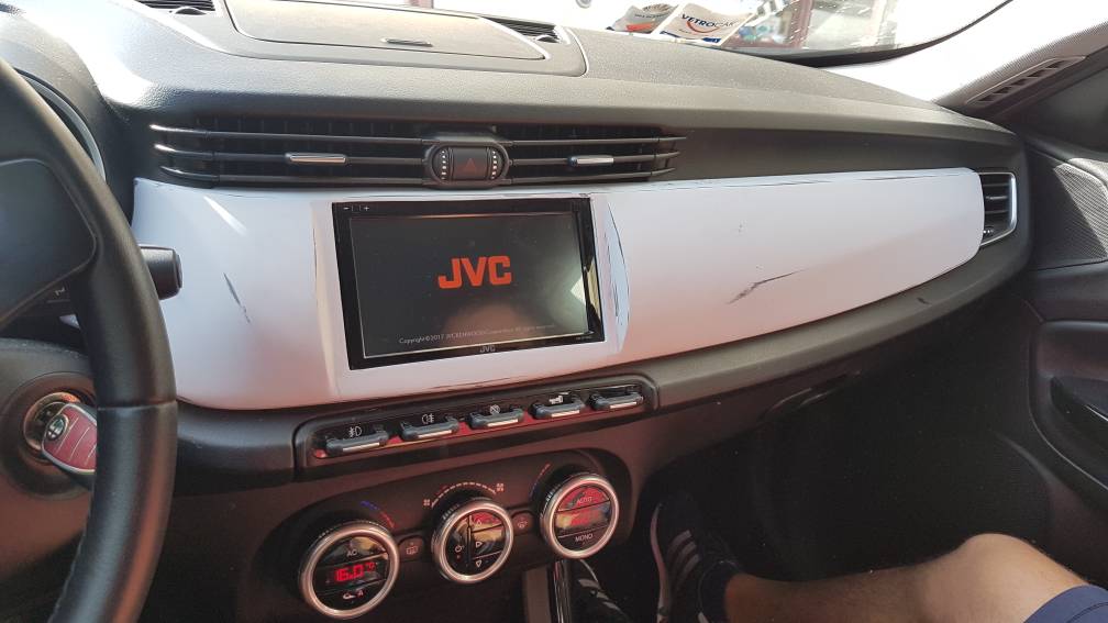

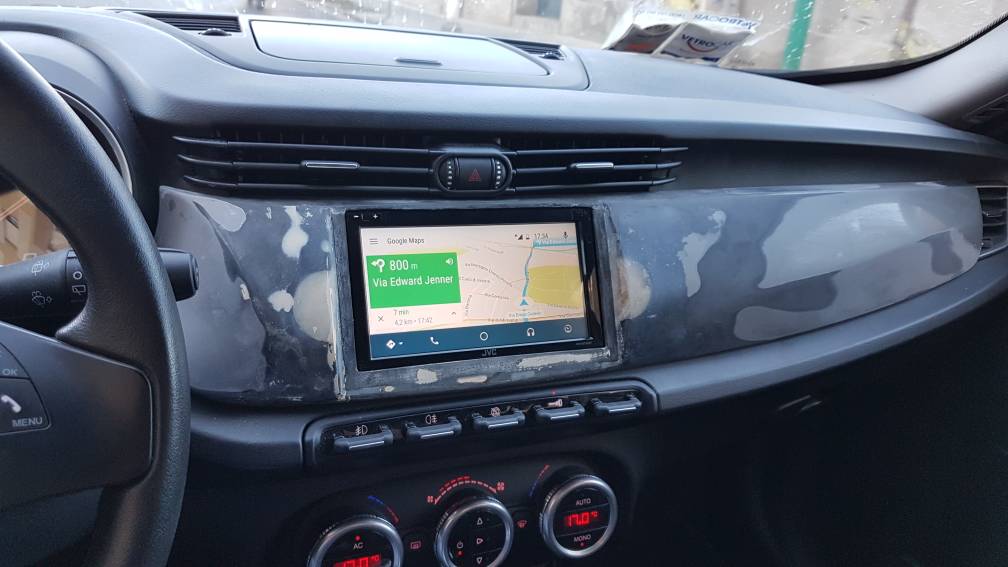

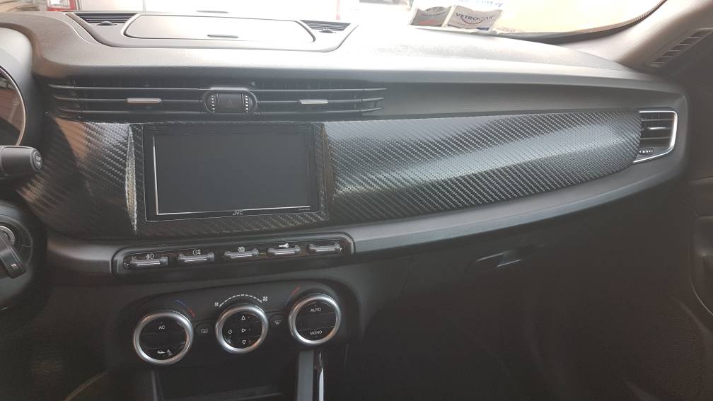

Visualizza allegato 145324
Visualizza allegato 145325
Visualizza allegato 145326
il microfono hai usato quello OEM o il kenwoood?
Il Jvc, l'altro lo ho lasciato connesso al b&m... che non ho tolto, in 5 minuti posso tornare così all'impianto originale... tolgo la centralina per i comandi al volante e rimonto lo stereo originale [emoji4]
Non lo so... spinotto non ne ho trovato... dev'essere collegato alla centralina del blue&me

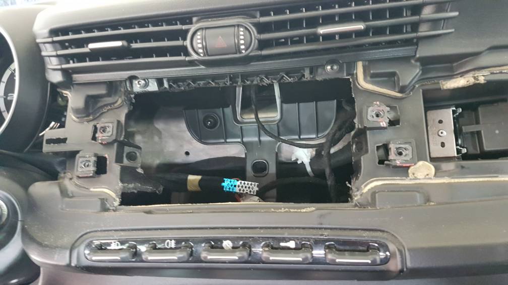

Ciao ragazzi,
sto provando ad installare una radio 2 din sulla mia giulietta 2015.
il problema che ho è che, anche se nel mio caso è un po' diversa dalla foto 13, ho una struttura simile che mi causaun problema. Mi spiego meglio: nella foto 13 c'è una staffetta di plastica nera con un buco per l'alloggiamento della vecchia autoradio che nel mio caso non permette di inserire completamente l'autoradio.
Vedo che, nel caso vostro, avete rimosso tale staffetta. Domanda: non si corrono dei rischi a rimuovere questo pezzo che sembra un raccordo tra la parte superiore e quella inferiore della plancia?
Non dovrebbe esserlo secondo me ma il dubbio mi viene.
Potete aiutarmi?
Grazie mille
Scusate comunque mi riferivo alla prima immagine con la staffetta bucata (che non si vede dalle foto ma suppongo che abbiate tagliato o rimosso in qualche modo)
Quindi questa staffetta ha solo lo scopo di creare l'alloggiamento per l'autoradio originale? Non ha quindi funzioni come ad esempio raccordare i due pezzi di plastica superiore e inferiore?
