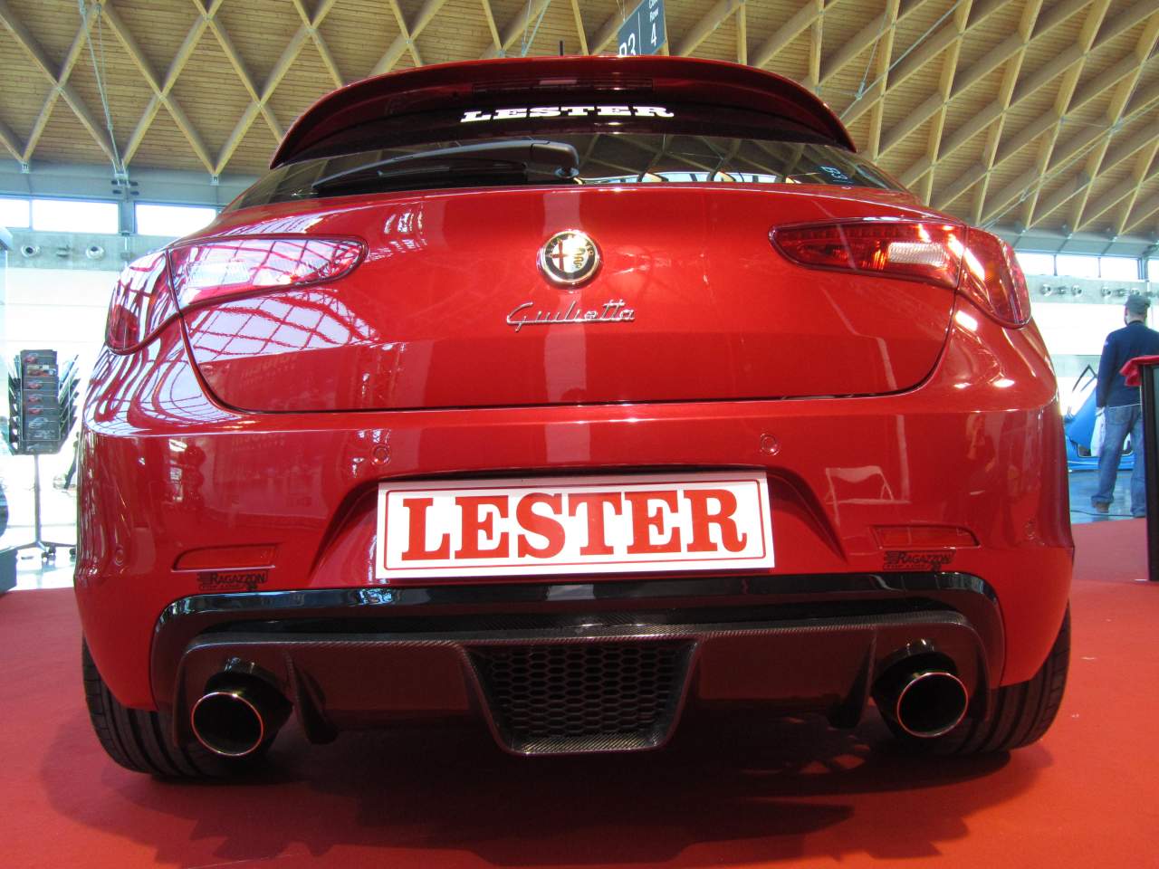

sapete la diferenza tra questi due? Dalle foto sembrano uguali, non capisco.
dam sotto paraurti giulietta sprint originale alfa romeo
estrattore posteriore alfa romeo giulietta
perfetto. Anche io ho questo dubbio. Volevo acquistare quello della linea accessori mentre quello della sprint mi sembra piu garbato.
Ho letto qui che il dam della linea accessori abbassa di 5 cm il posteriore. Non vorrei che poi sembra troppo bassa dietro visto che non ho le minigonne ed il dam anteriore.
Che ne pensate?
Linea accessori:
Sprint:
Quello della sprint non ha le "alette" laterali che a scelta possono essere lasciate nere grezze o in tinta carrozzeria

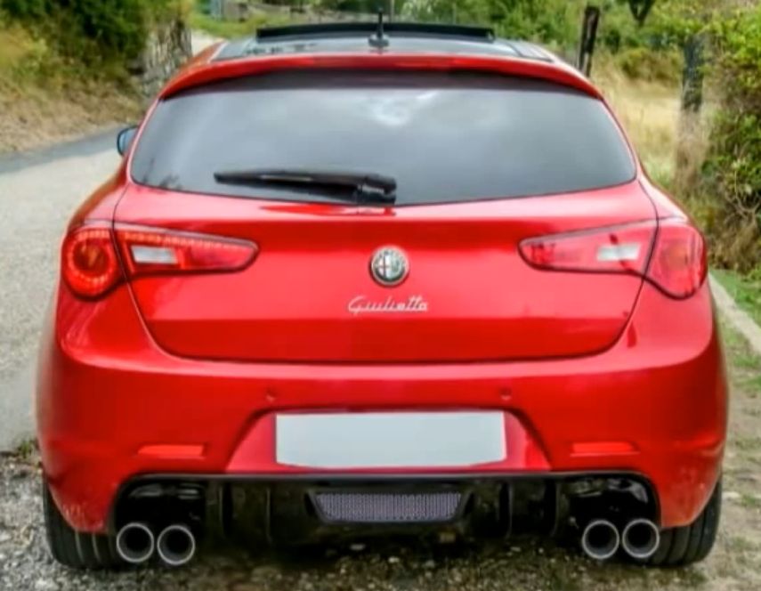

Ragazzi io ho ordinato l'Helvetia ma... che delusione!
1) Le staffe in dotazione sono completamente sbagliate rispetto ai buchi originali, solo 2 su 6 infatti sono della lunghezza corretta e le altre non permettono il serraggio delle viti.
2) Sulla parte superiore non sono presenti gli incastri plastici per il fissaggio al paraurti bensì va usato il collante
3) Manca il tappo per l'occhiello filettato in caso di traino
Secondo me per chi non ha molte pretese va bene ma personalmente io l'ho rimandato indietro....
