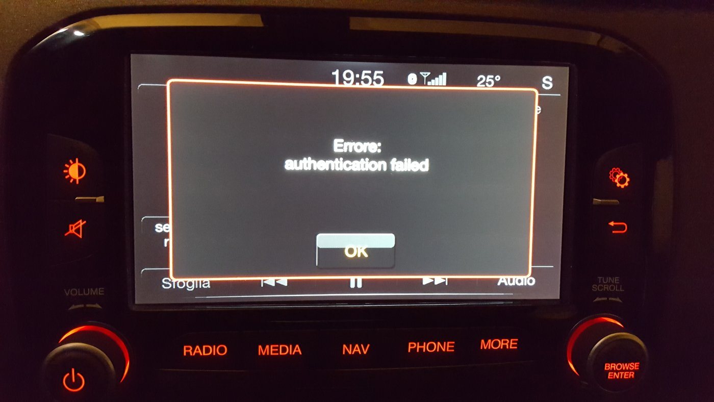

ho il file... ma quando inserisco la chiavetta mi dice cosi.....
    101.3 KB · Visualizzazioni: 333
