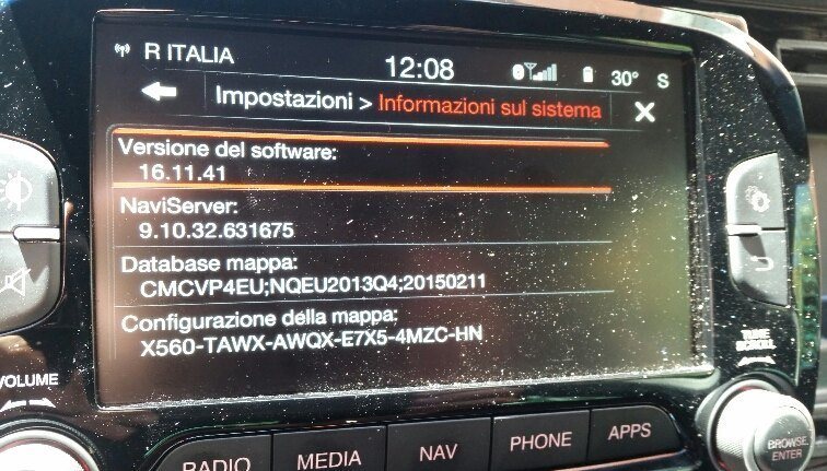

Ciao a tutti.... ho saputo che c'è un nuovo firmware per i nav 6,5 VP4... versione 16.05.32è un file di circa 1.7gb... qualcuno di voi lo ha già testato?
Grazie
    98.9 KB · Visualizzazioni: 324
Reazioni: umbertodigenova
