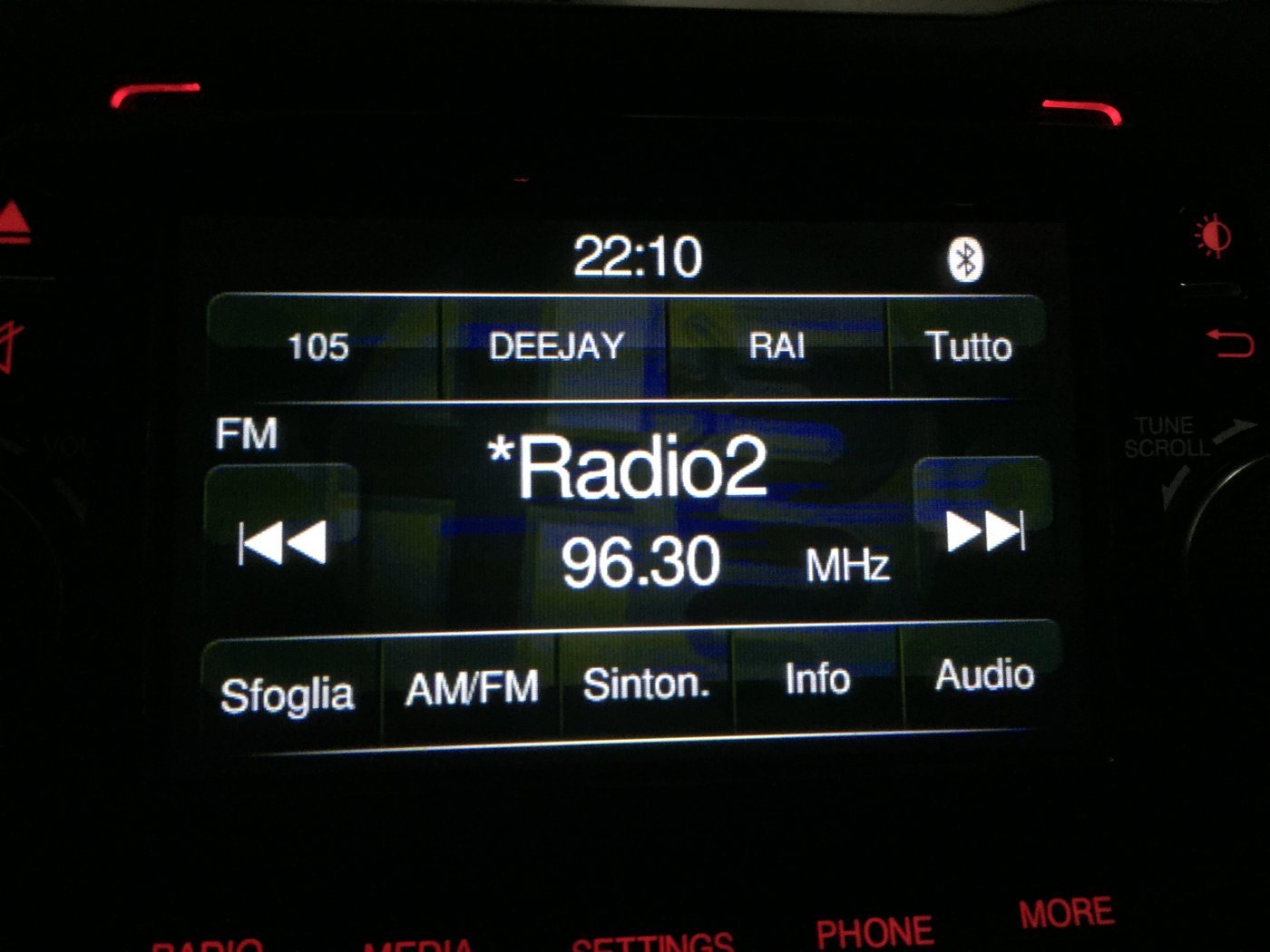

Buonasera ragazzi, mi unisco alla discussione segnalando il mio problema: sullo uconnect 5 pollici della mia Giulietta ogni tanto appaiono delle righe/macchie color blu violetto (allego foto) che fanno comunque leggere testo e varie, ma che rovinano lo sfondo grigio alfa romeo. Il problema sembra comparire quando utilizzo piu' spesso il telefono con il bluetooth (iphone 6). Lunedi portero' l'auto in officina (e' ancora in garanzia). Qualcuno ha questo problema e puo' darmi qualche consiglio? Grazie

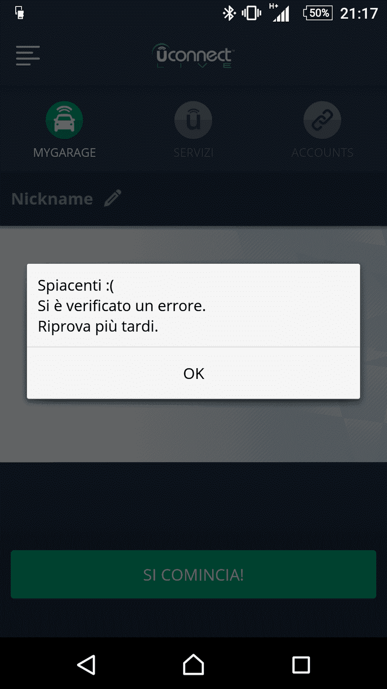

Ho provato a portarla a diversi elettrauto come bosh ma qui a Catania nessuno è riuscito a risolvere per l'allineamento o quantomeno nessuno aveva il Leonardo o multiecuscan. Uno solo ha il Leonardo ma ha chiesto per questo tipo di intervento 80 euro così come l'afa romeo. Cmq si, mi sono registrato e scaricato l'app di uconnect live ma al momento che mi intefaccio via Bluetooth mi dice questo:

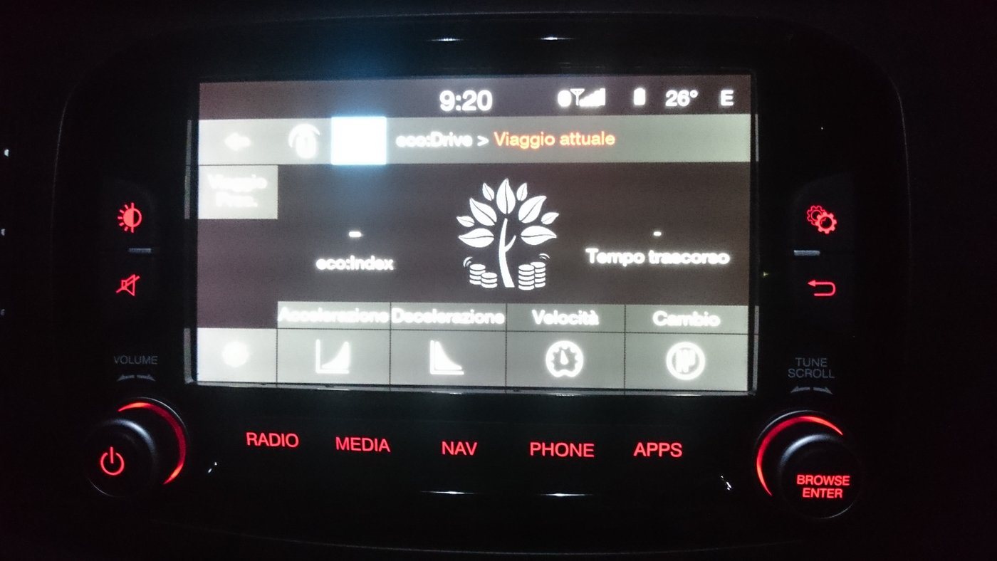

La schermata sul'uconnect è questa senza dati

per l'allineamento aspetto di trovare qualcuno con prezzi più onesti. Cmq l'uconnect funziona... Sia navigazione che audio che anche i dati del trip streaming Bluetooth. Le uniche cose che non vanno sono la connessione dell'app live sul cell e le app live che non non rilevano dati.

Ma quando hai il telefono connesso con il Bluetooth.. Chiamate messaggi .. L app non connette.. Usi il 3G/4g ?? Non riesci a fare una connessione con il Wi-Fi?
In teoria non dovrebbe centrare L allineamento.. Ti dà un avviso di errata connessione fra cellulare e radio
Però non conoscendo la logica potrebbe centrare anche L allineamento
#2,670
ho provato sia con il telefono connesso in 3g che con il telefono in wifi, l'app mi dice sempre lo stesso errore.
