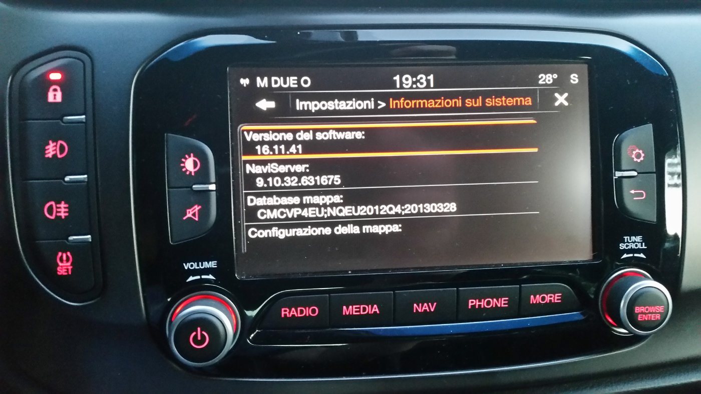

Aggiornato il mio vecchio UConnect all'ultima versione (in garanzia).
Migliorata reattività comandi vocali, ricevitore TMC e aggiunto menù "Trip" nella schermata MORE.
Purtroppo per le mappe ancora nada...

Vedo che hai la versione sw 16..... lo hanno aggiornato in alfa? io ho la 14, che differenze ci sono???
Grazie
Grazie
Anche io avevo la 14.x.x, le differenze più significative sono appunto quelle riportate.
