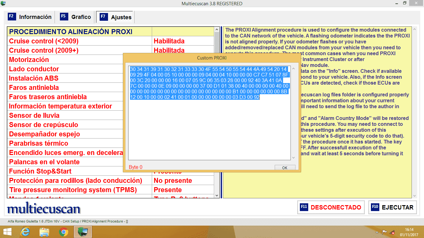

Ho letto l'intero post e non so come attivare la live del mio schermo nav 6,5 live.
Lascio il mio proxy personalizzato, ti ringrazio a cuore se puoi dirmi quali sono i byte che devo modificare.
Se cambiando altri byte posso avere qualche miglioramento come il logo dell'alfa 2016, se potete dirmi che devo cambiare, sarò molto grato.
Sono spagnolo e è difficile per me comprendere alcune cose.
Grazie

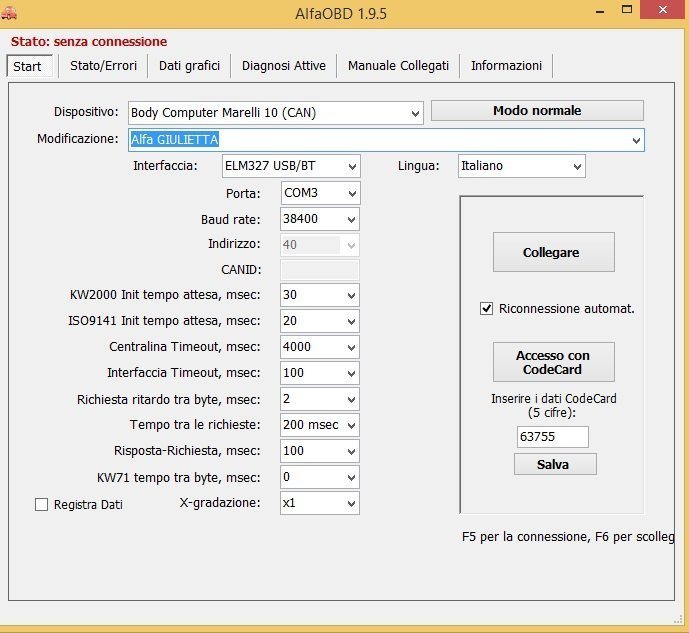

per favore puoi aiutarmi? Non so come attivare i servizi live
Ho provato con alfaobd versione 1.9.5
Dal modo normale non cambio le funzioni che non so perché.
Comunque con la modalità avanzata se posso entrare nei diversi menu.
Ho configurato come segue

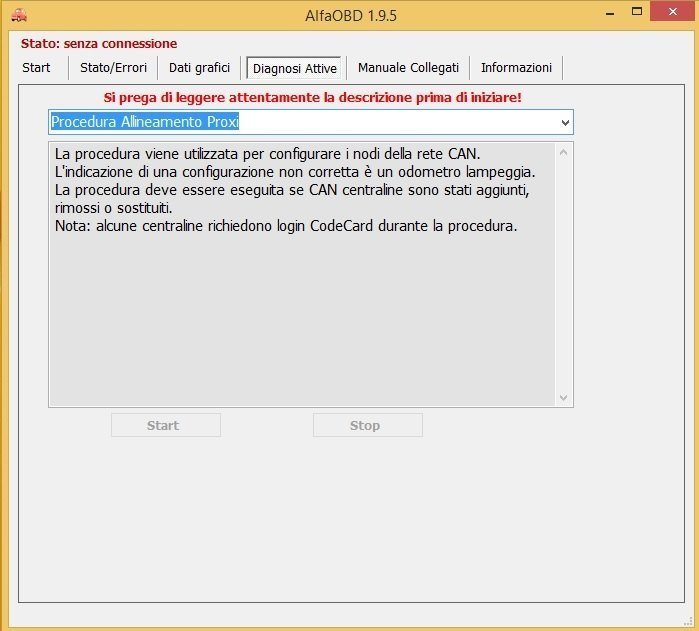

Dopo una diagnosi attiva, ho contrassegnato la seguente opzione: procedera allineamiento proxi
E ho preso start

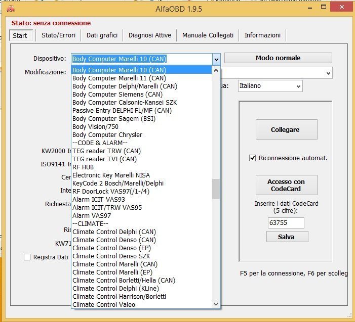

Ma allora non so come attivare i servizi live
Di tutti i desplegable. Qual è la possibilità di attivarlo?
grazie
Sotto la voce allineamento proxy c’è ne una tipo modifica optional ora mi scappa il termine giusto.. è da lì attivi il live
Dopo rifai L allineamento
