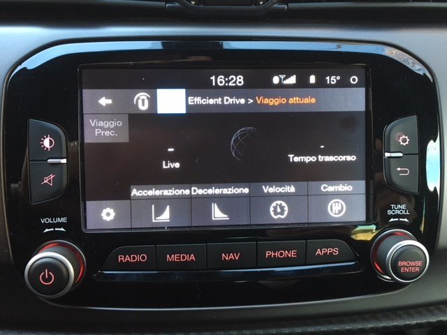

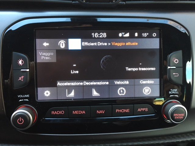

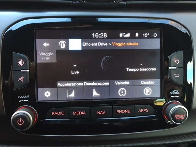

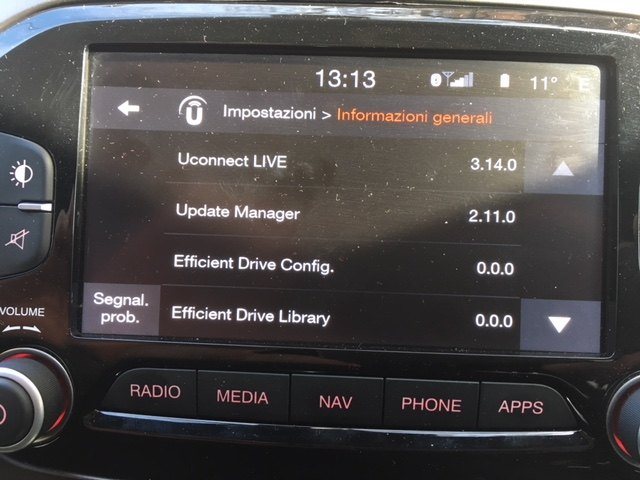

Ho notato che ora non mi rifunzionalizzazione efficiente drive!! Tutto grigio, strano[/Q
Lo vedi così?

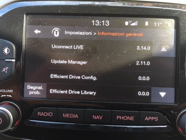

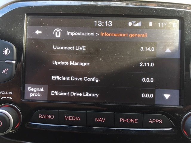

Hai provato a vedere come sono le librerie?

Certo che lo puoi fare, se ti piace smanettare puoi usare multiecuscan oppure alfaobd anche se quest ultimo non mi ha attivato efficient drive, l ho dovuto attivare con multiecuscan
