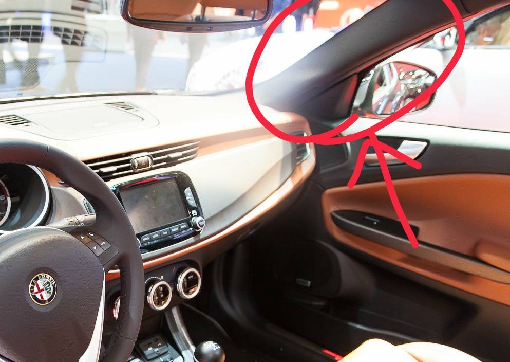

    79.9 KB · Visualizzazioni: 227
#4,839
Quindi la "srotolo" longo il montante e non sul vetro, giusto?
#4,840
P.S. (non posso più editare il messaggio): l'antenna che mi suggerisci ha proprio il Fakra A, non posso installarla direttamente, giusto?
