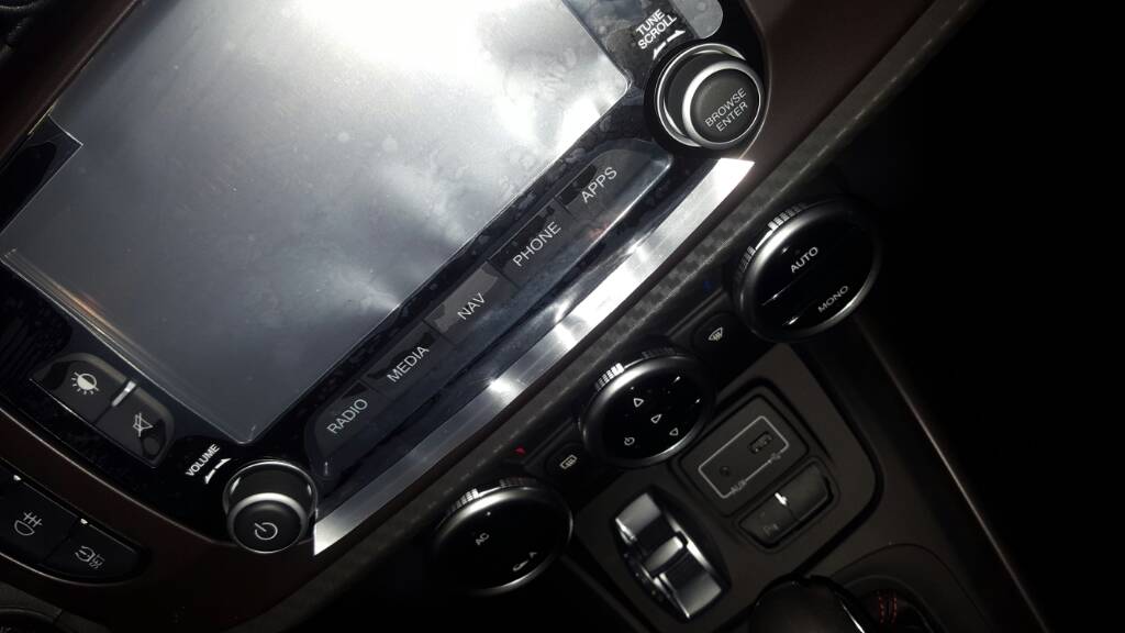

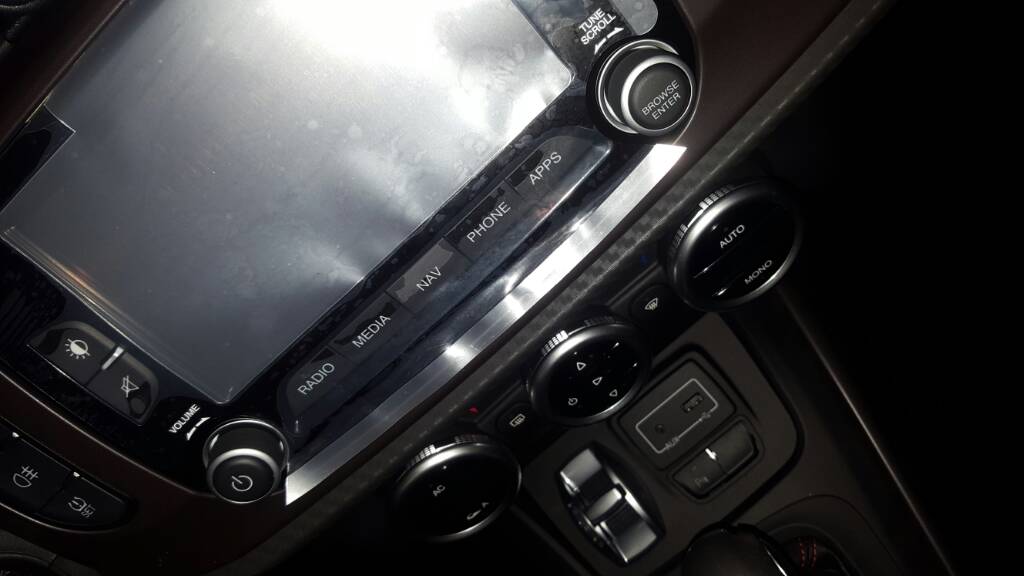

My 16 con 6,5Visualizza allegato 132908
È cosi anche sulla mia appena acquistata. Ma utilizzo un adattatore usb con slot per SD e tutto funziona. Cosa gli costava lasciare uno slot SD.
