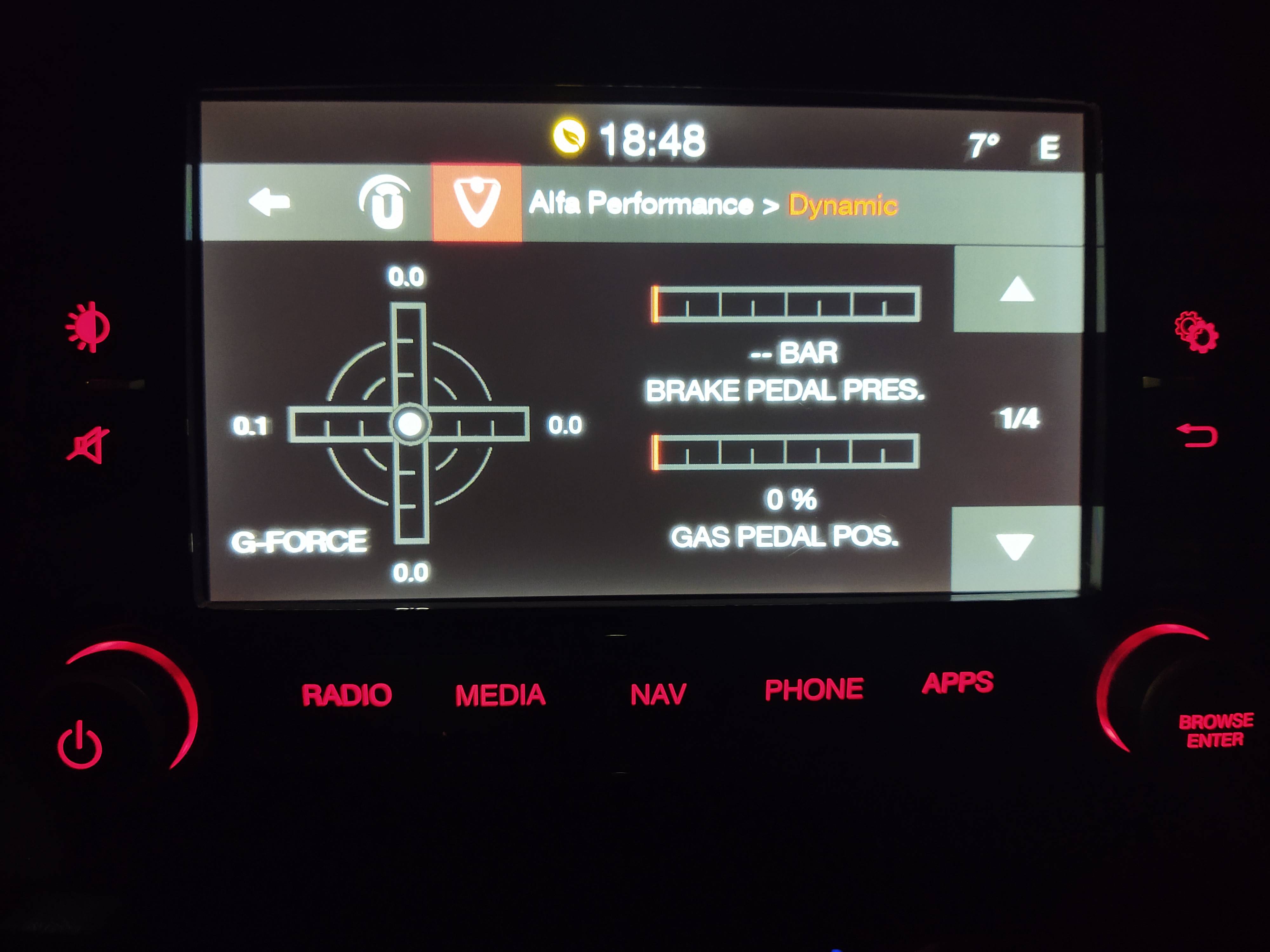

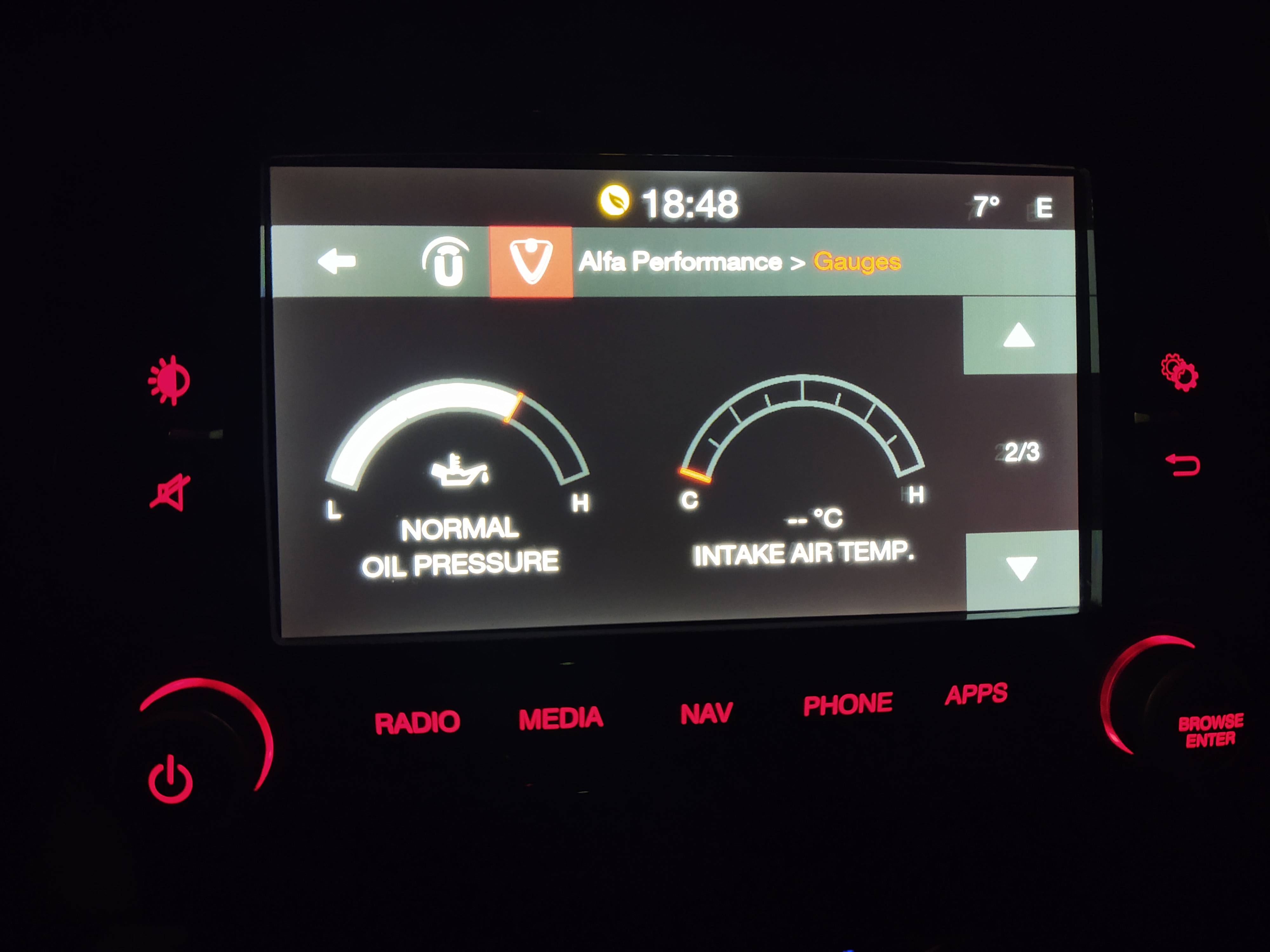

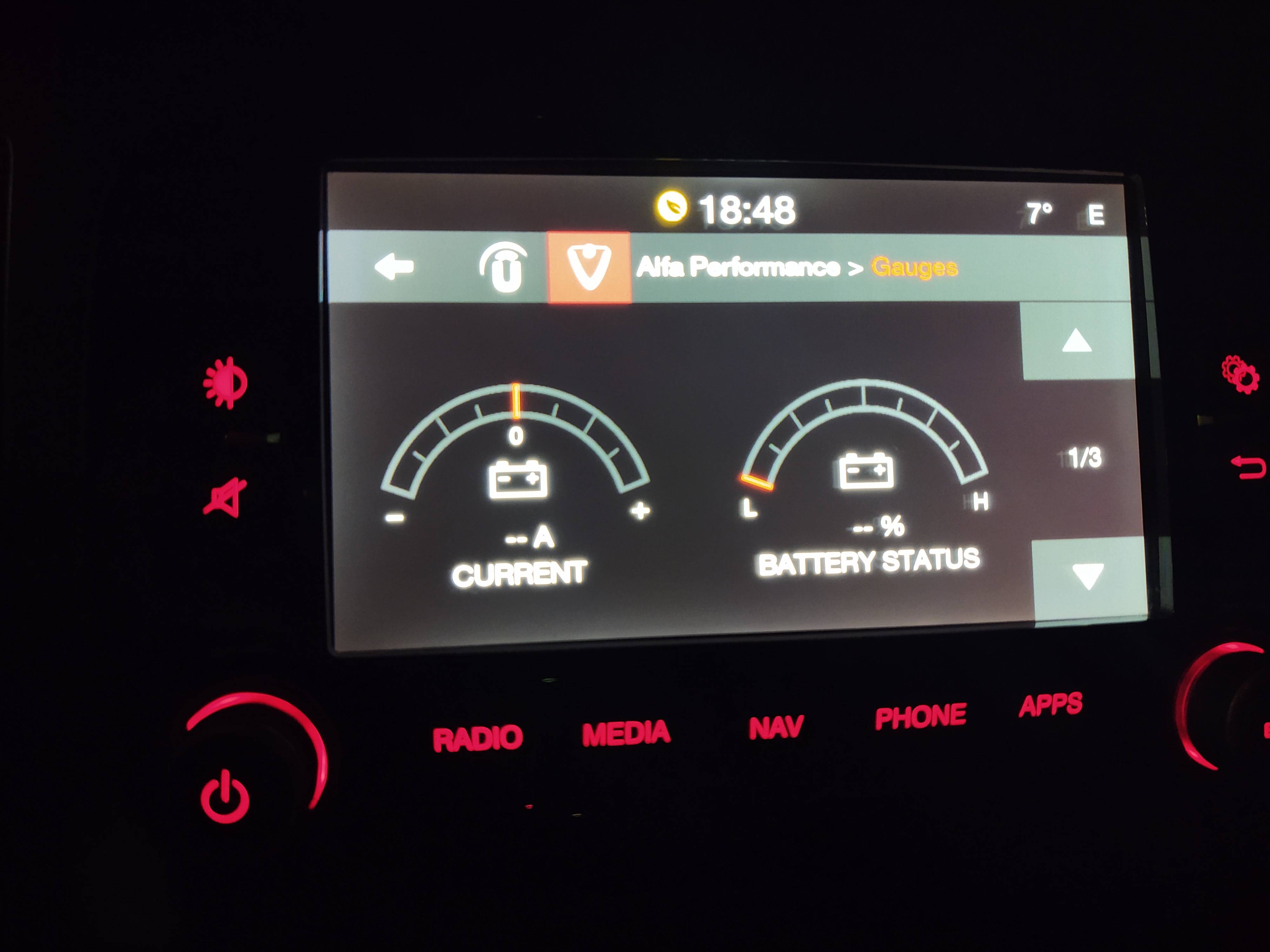

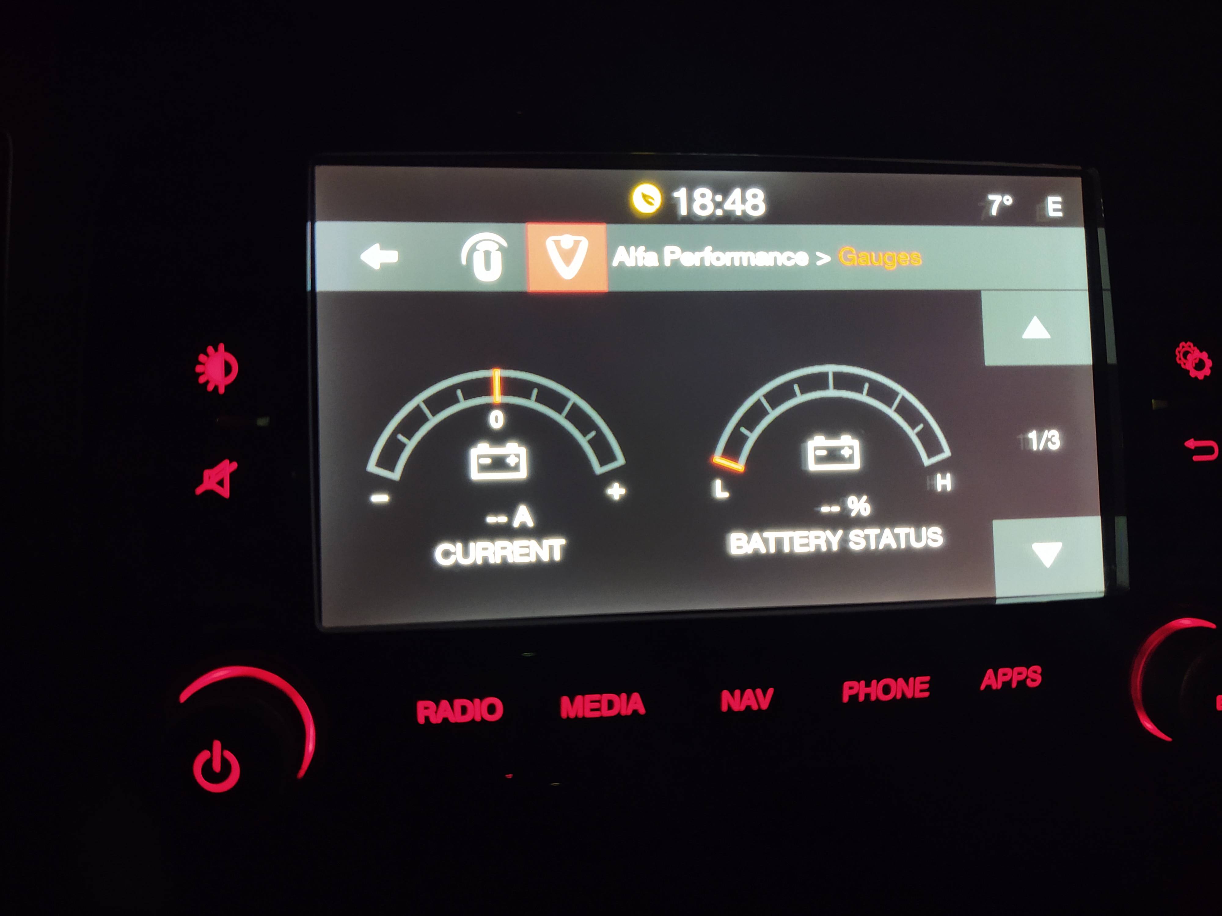

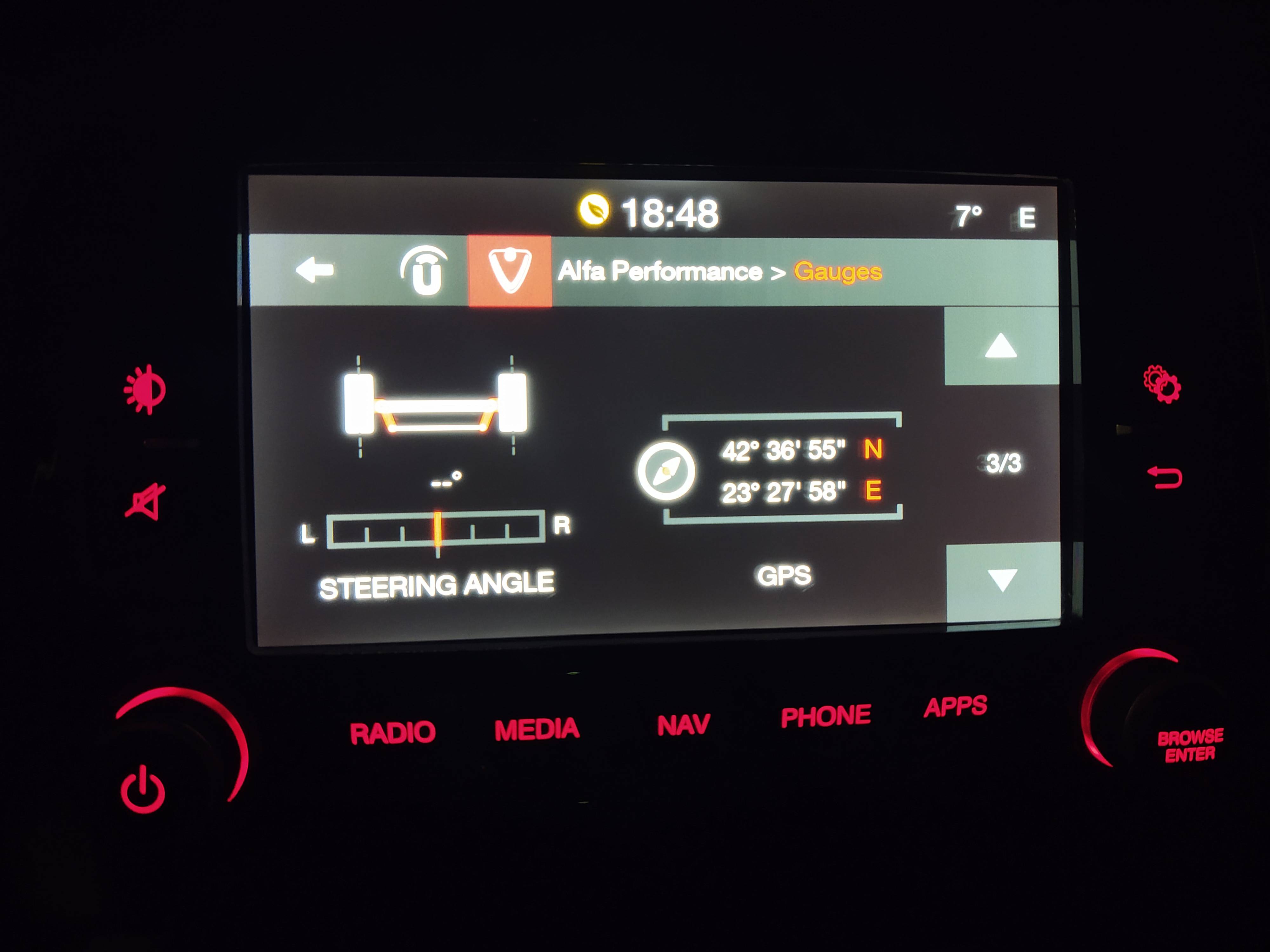

Salve Colleghi, ho modificato il bit 57-94,74-0A, 123-05,112-10,125-13,117-11 e alcune cose non funzionano.Dove sbaglio?
Si vedono tutti gli indicatori solo da Giulietta 2016 in poi con body computer fw. 2.16+. Molto probabilmente dipende o dalla versione del fw o dalla connessione alla linea can che potrebbe essere su altri contatti diversi sul body.

Sulla mia, MJET 170 2021 vedo tutti gli indicatori funzionanti con eccezione della temperatura olio.
#4,869
колата е 2.0 jtdm 150ps 2014 може да дойде от това
l'auto è 2.0 jtdm 150ps 2014 potrebbe provenire da questo
