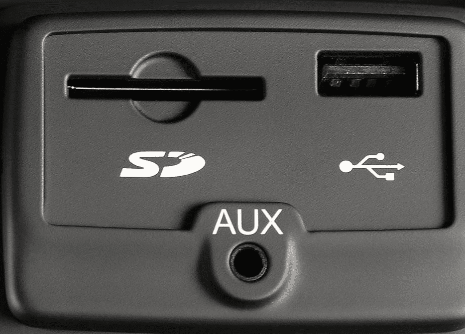

About using usb and sad card in a car having only usb slot. Thank you 😊
You have to change the usb/aux console with the usb/aux/sd. Add a +12v additional on the under connector and change the byte 115 on proxi from 12 to 13. Good luck.
    146.8 KB · Visualizzazioni: 171
Thanks very much. I did not understand where to connect the additional 12v. Are there any photos? I should also change the proxy via Alfa obd? I did not get that either…
Yes with the latest AlfaOBD is possible to change bit on proxi as on Multiecuscan.
For 12v we have +12v on pin 8 and you have to connect even on pin ??

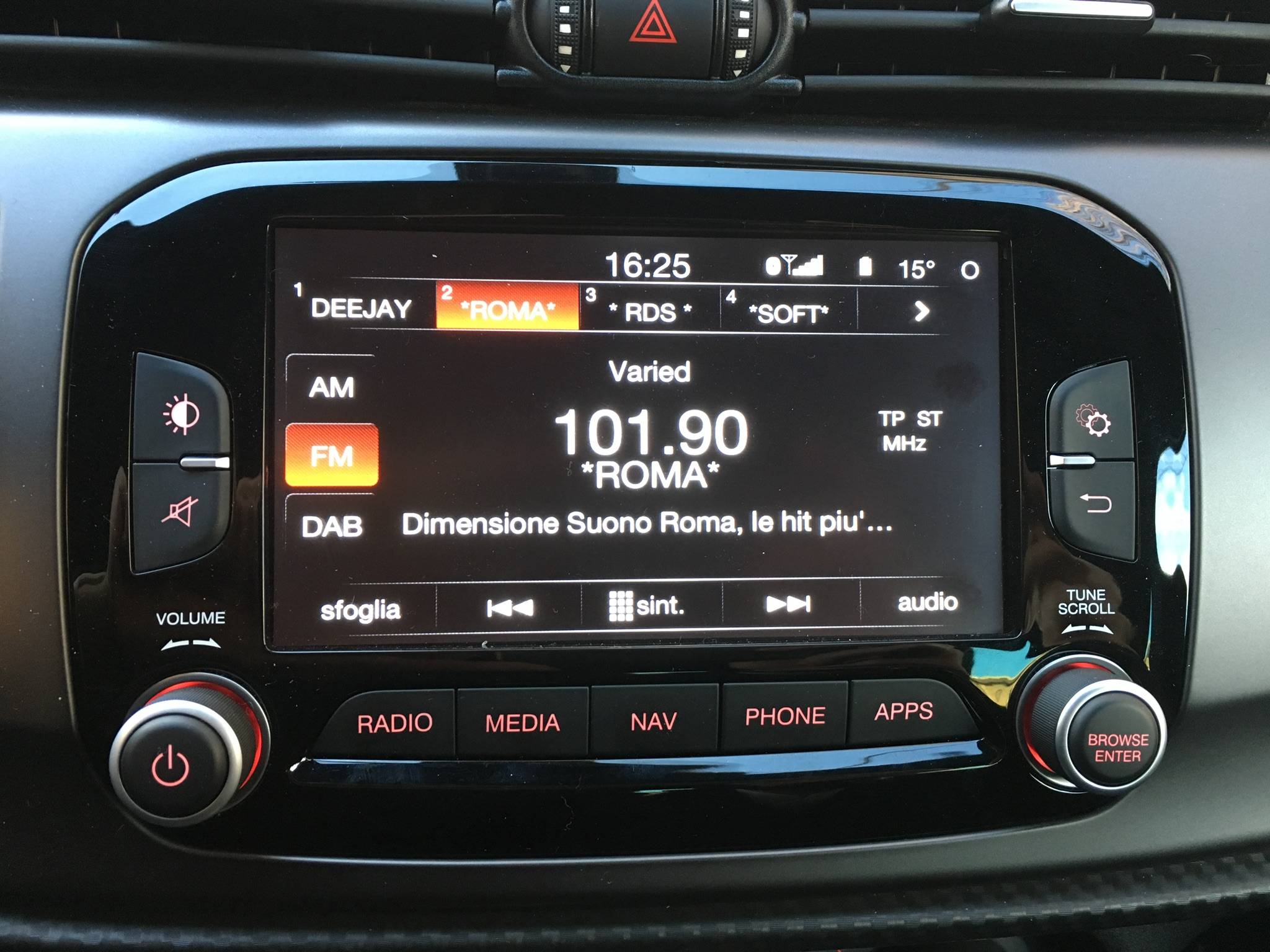

Ieri sera improvvisamente si è ammutolito, l’audio del navi si sente mentre quello della radio e dei media no. È successo a qualcuno? Soluzioni?
    270 KB · Visualizzazioni: 153
Puoi provare a fare un reset delle impostazioni che troverai tra le varie opzioni premendo il tasto con ingranaggio a destra. Io lo faccio spesso quando ho freeze o blocchi con uconnect e fatto questo riprende a funzionare bene senza perdere le impostazioni personalizzate.

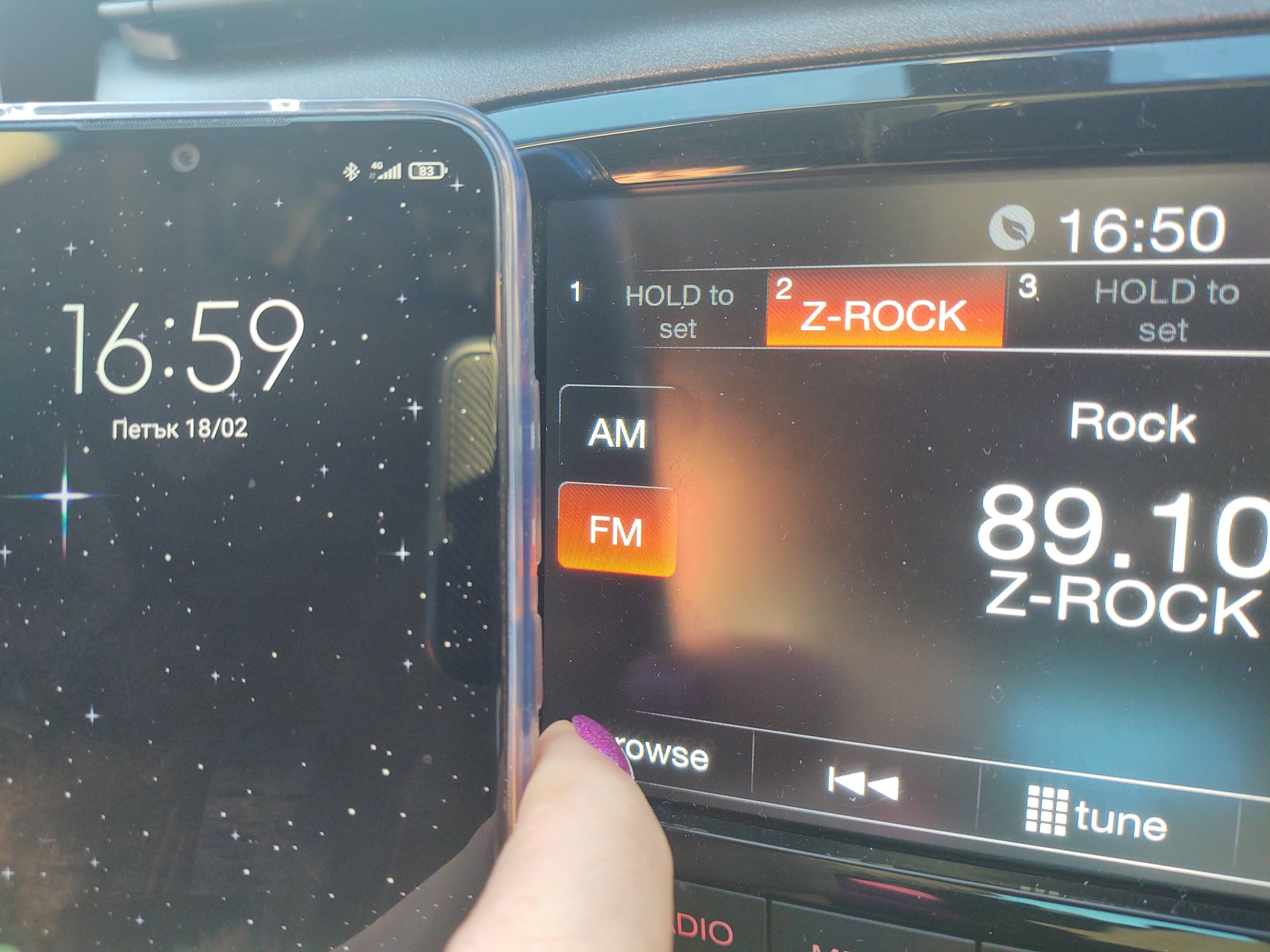

Здравейте колеги смених 5 на 6.5 с всички настройки на боди компютъра имам проблем с часовника, настроих го и има разминаване. Трябва да взема времето от GPS-а, а не да го задавам ръчно. , за което се извинявам.
Ciao Colleghi ho cambiato 5 con 6.5 con tutte le impostazioni del body computer, ho un problema con l'orologio, l'ho impostato e c'è una discrepanza. Devo prendere l'ora dal GPS e non impostarla manualmente. , per che mi scuso.
    777.7 KB · Visualizzazioni: 142
Devi abilitare il GPS/uconnect sul body con MES o Alfa OBD. Se leggi in qualche post precedente ci sono le istruzioni.
