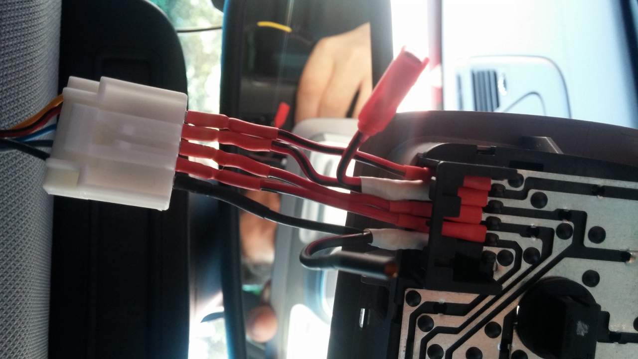

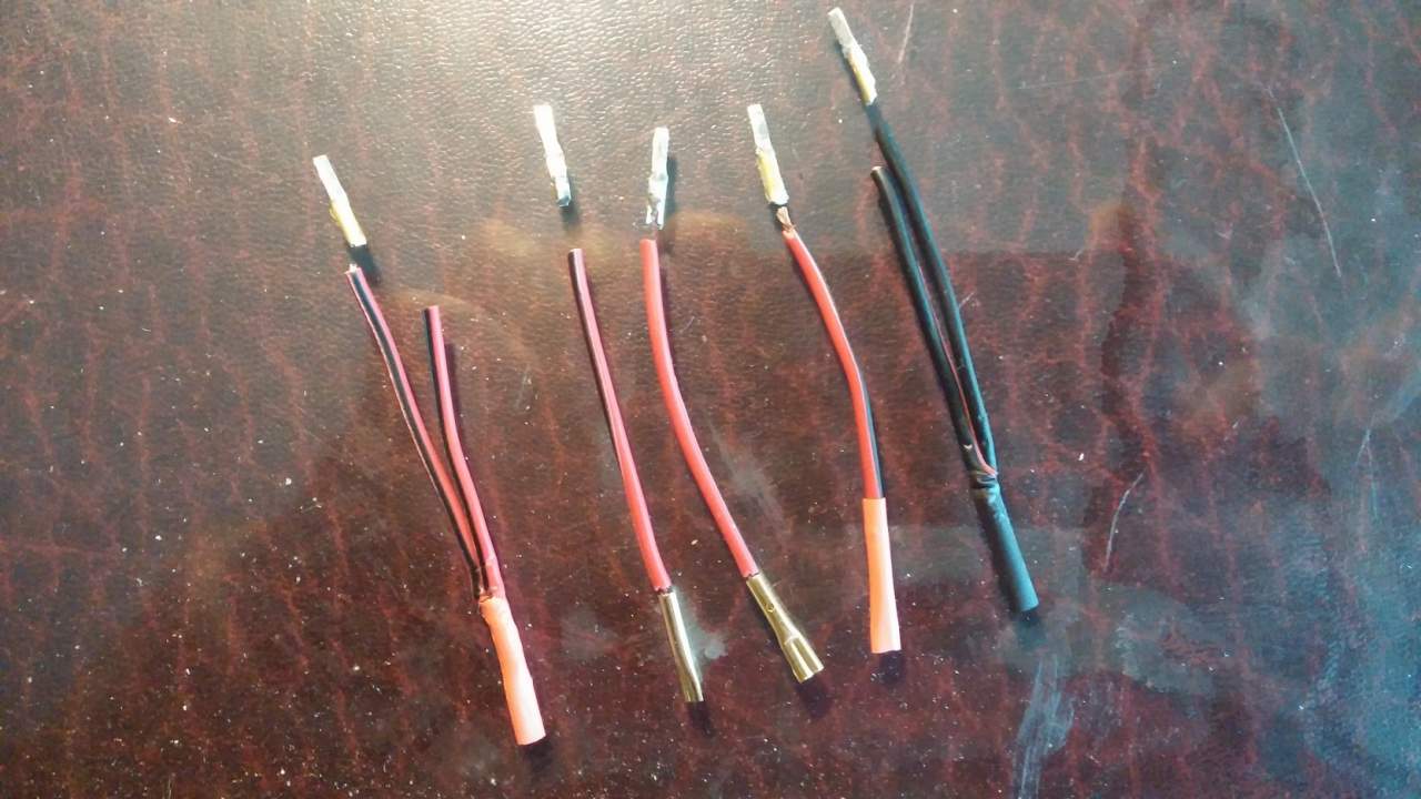

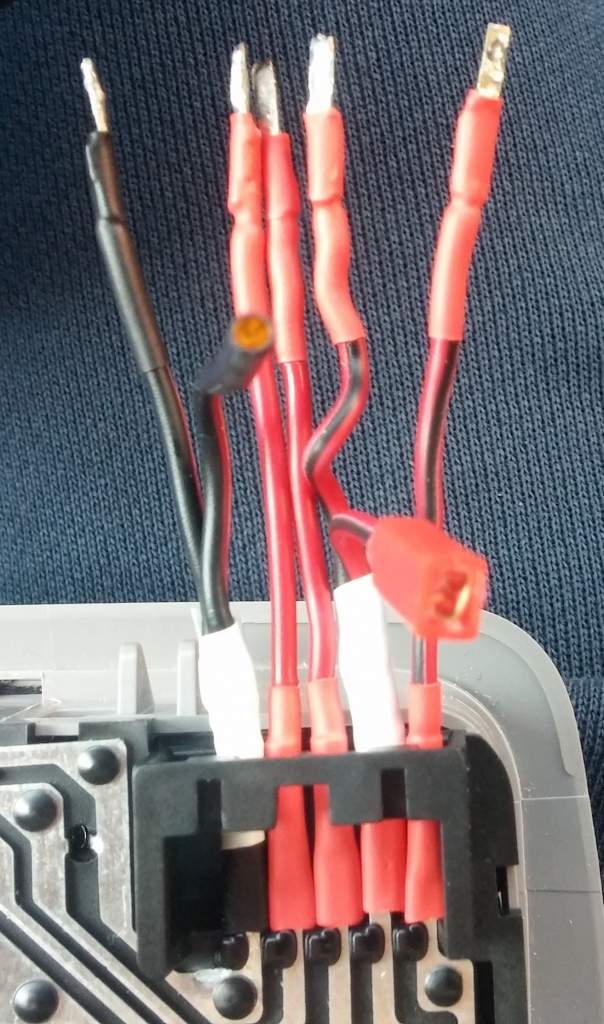

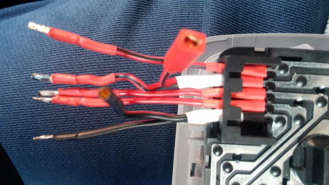

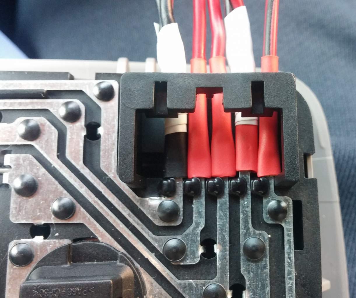

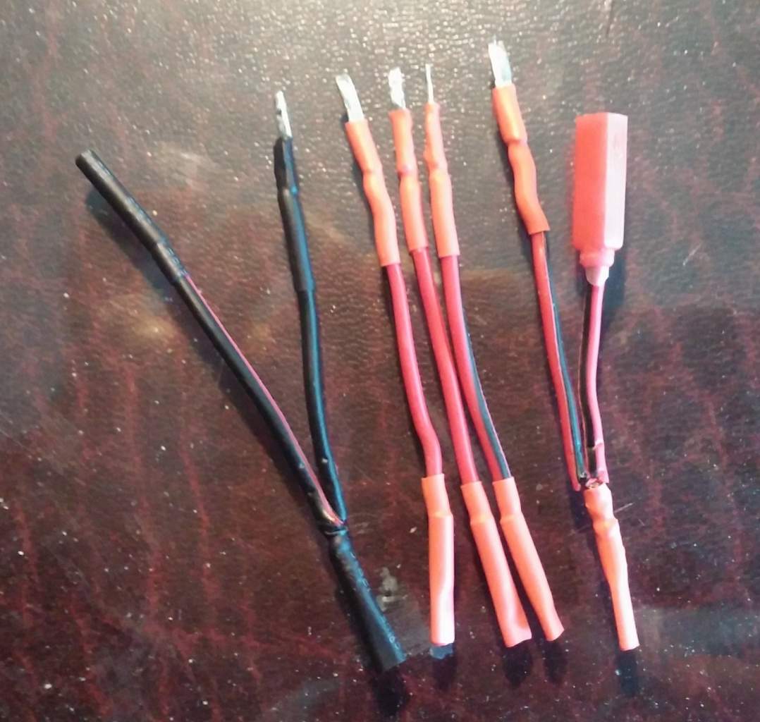

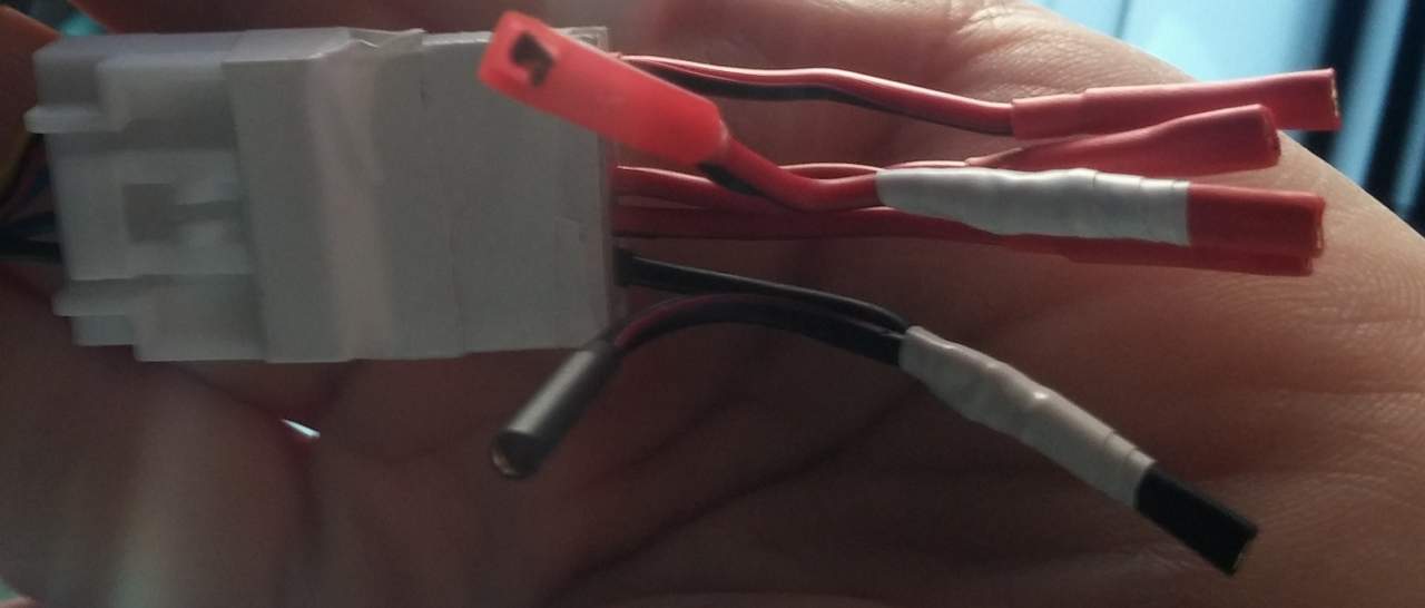

UPDATE:
lato plafoniera: la femmina faston da 2.8mm e' troppo larga per i contatti della plafo (che sono di 1,8mm) anche stringendola un po' con la pinza e usando la guaina termo secondo me è troppo vicina al contatto adiacente e col tempo ed il calore estivo non vorrei che la guaina si deteriorasse, ho ordinato dei connettori femmina a banana diametro 2mm, proverò con quelli.
lato connettore...ho preso i maschi dei faston 2,8mm e gli ho dato di lima fino a portarli alla larghezza di circa 2mm, poi, visto che quegli affari hanno un buchino centrale che limando su i due lati rende la struttura debolissima, ho passato uno strato di stagno con il saldatore e ho nuovamente limato per rendere piatto il tutto, così facendo il connettore si incastra perfettamente e stabilmente nel connettore bianco.
Una volta fatto posterò le foto del tutto.
Re: Giulietta my2014 - aiuto istallazione dashcam
UPDATE:
FATTO !.... resta solo da collegare la dashcam ...ma la parte più difficile e' andata....vd foto.

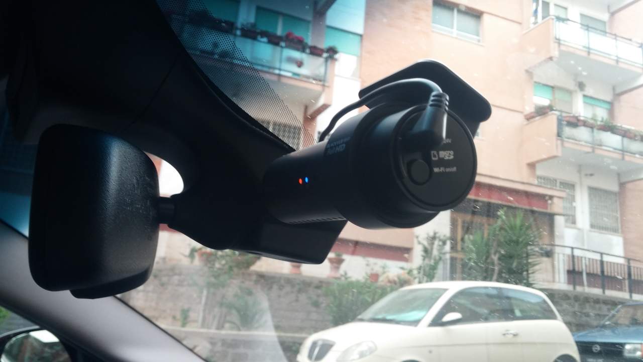

Finito ! Istallata anche la DASHCAM...(vd foto)... unica nota negativa e' che l'alimentazione presa dalla plafoniera pulita pulita non e'. L'audio registrato dalla CAM a motore acceso (a spento no) capta parecchi disturbi. Forse sarebbe necessario istallare un piccolo filtrino antidistrurbo ma dentro lo spazio plafo posto non c'e' ne.
Qualcuno sa dove posso trovare un negativo nella scatola fusibili (quella a dx del volante) ?
