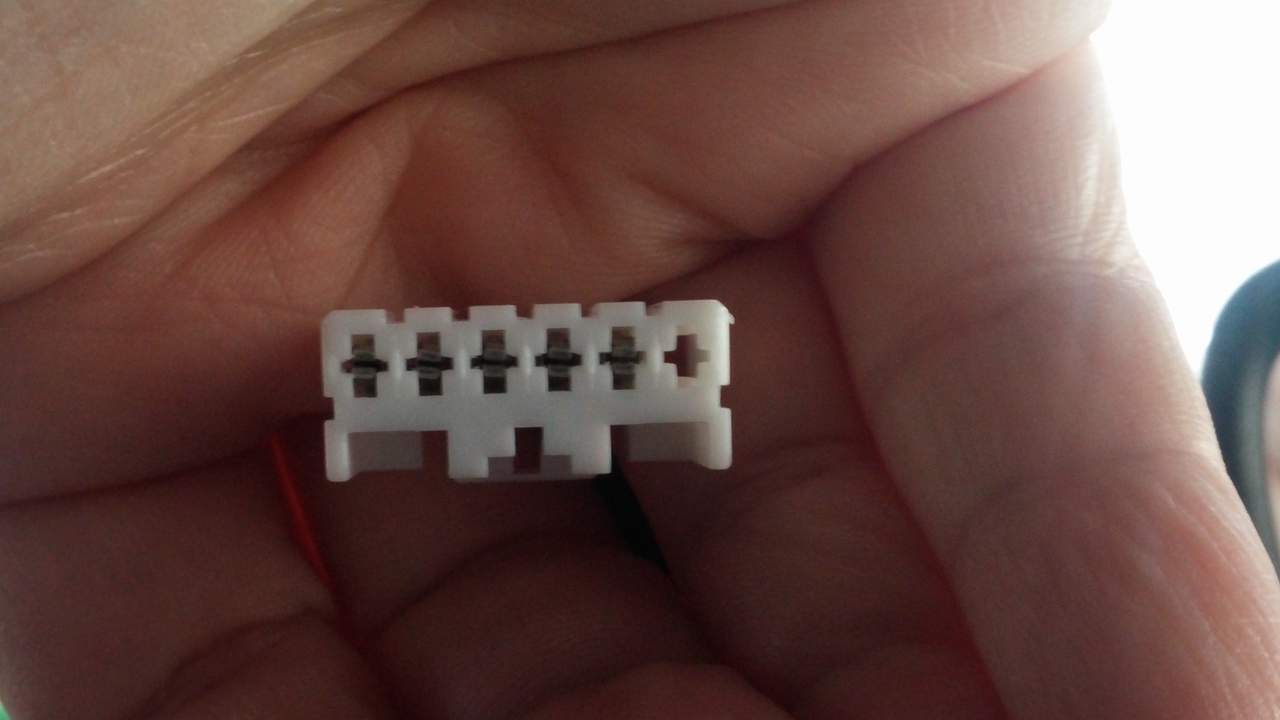

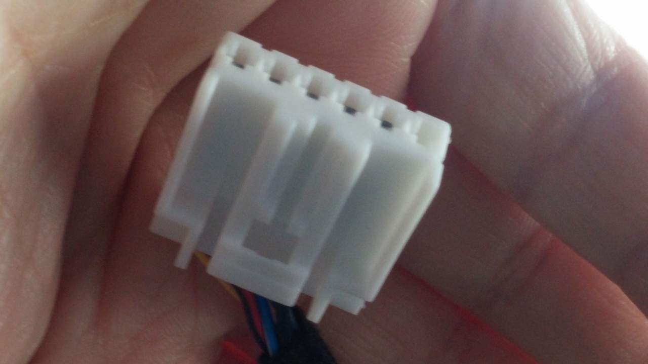

Sul connettore della plafoniera i piedini 1 (negativo) e 4 (12V+) (verificati col tester) non sono sempre alimentati, ma come da manuale d'uso la 12V sul piedino 4 viene interrotta dopo circa 15min dallo spegnimento del motore quindi di questo non dovrei preoccuparmi. Ora, per non avere problemi con la garanzia pensavo di rendere la cosa del tutto rimovibile in caso di interventi da parte di mamma Alfa, ovvero utilizzare un bypass tra il connettore e la plafoniera su cui prelevare quello che mi serve e che all'occorrenza puo' essere rimosso ripristinando tutto come da fabbrica. Il problema e' che per costruire questo "ponte" vorrei evitare pecionate con i faston e trovare due connettori (un maschio ed una femmina) dello stesso tipo di quelli originali Alfa.
Putroppo non ho la minima idea di che marca e tipo di connettori stiamo parlando. Ho letto da qualche parte Molex ma non riesco a trovarne di uguali.
Qualcuno ha qualche dritta ?
grazie

.....non ci riesco proprio a trovare una roba cosi' :
