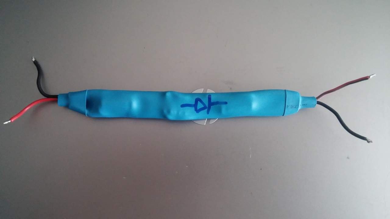

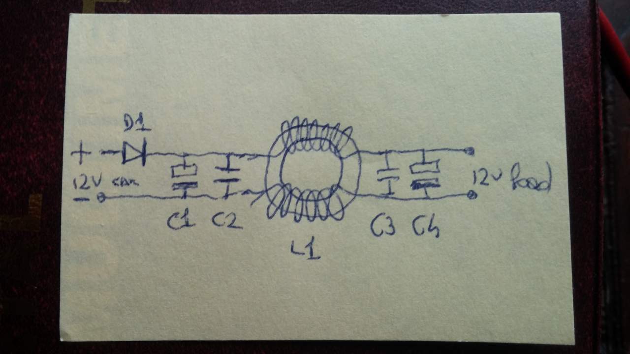

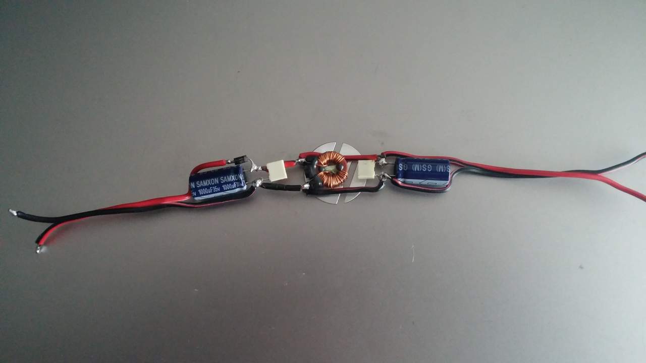

...non solo. Considerato che il carico non assorbe più di 400mA problema risolto tramite filtrino ad hoc fatto in casa con materie prime di qualità (China Free) .
Ingredienti :
C1 C4 1000uf 35V
C2 C3 0,1uf 63v
L1 2x4mH 1.5A common mode power line choke
D1 diodo Schottky 1N5819 1A
Circuito avvolto quindi in una classica guaina termorestringente celeste da 25,4mm chiusa alle estremità con una da 12,7mm
Infine il tutto guarnito a monte da fusibile 1A modello "non si sa mai".

Ma sei un grande! Ma quel filtro non fa altro che filtrare frequenze? Tipo crossover? Oppure stabilizza l'alimentazione?
Sto vedendo che quella dashcam è il top sono indeciso però perché dovrei metterne una anche sul posteriore...
...il filtro serve a filtrare le porcherie che arrivano dal BC e che finiscono tutte in traccia audio sotto forma di scoppiettii proporzionali ai giri del motore, non stabilizza.
