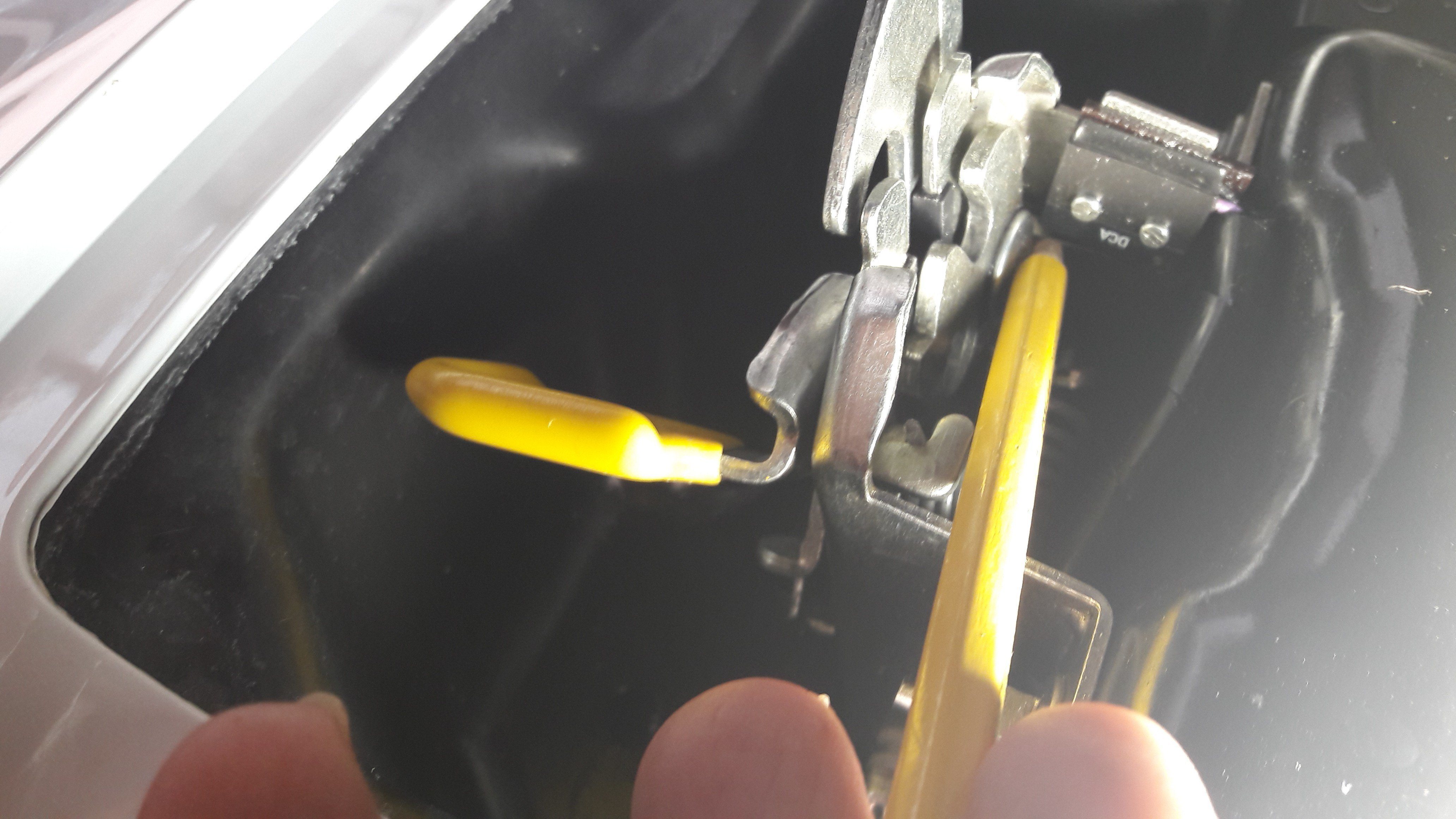

L'interruttore sulla serratura del gancio del cofano.
Puoi semplicemente inserire l'antifurto con il cofano alzato...se non cambia nulla.......è lui.
In effetti, ripensandoci, tutto è iniziato da quanto ho aperto il cofano per un check dei livelli. Forse siamo sulla buona stada, ma cosa devo controllare esattamente? Che il pistoncino funzioni e non sia bloccato? Oppure provare a inserire e poi disinserire l'antifurto a cofano aperto? O cos'altro?
Questa prova serve per confermare l'avaria del piccolo microinterruttore che ti hanno montato sulla serratura, e che avverte la centralina dello sgancio, e quindi apertura del cofano.
Sulla serratura del cofano in origine non c'è nessun filo. Tu invece, come me, dovresti avere due piccoli fili che fanno capo ad un piccolo microinterruttore che si aziona chiudendo e sganciando la serratura. Questo microinterruttore viene montato in concomitanza dell'antifurto originale.Controlla e facci sapere.
Questo è il microinteruttore in questione.
In questa foto con una matita, ho schiacciato volutamente la levetta simulando cosi' il cofano chiuso,per inserire l'antifurto con il cofano alzato.
E' la prova che devi fare anche tu
