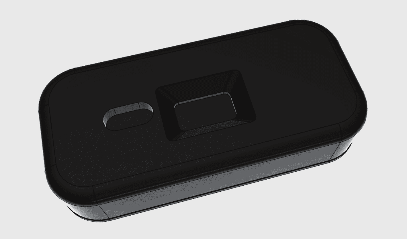

In ogni caso, ad ora, mi accontento dell'antifurto che ho sviluppato e che son riuscito a terminare.. In questi giorni ordinerò i circuiti stampati che poi andrò a montare
Intanto, sto prendendo le misure sulla mia Giulia per disegnare in 3D i vari accessori/contenitori, a partire dalla sensoristica singola:
