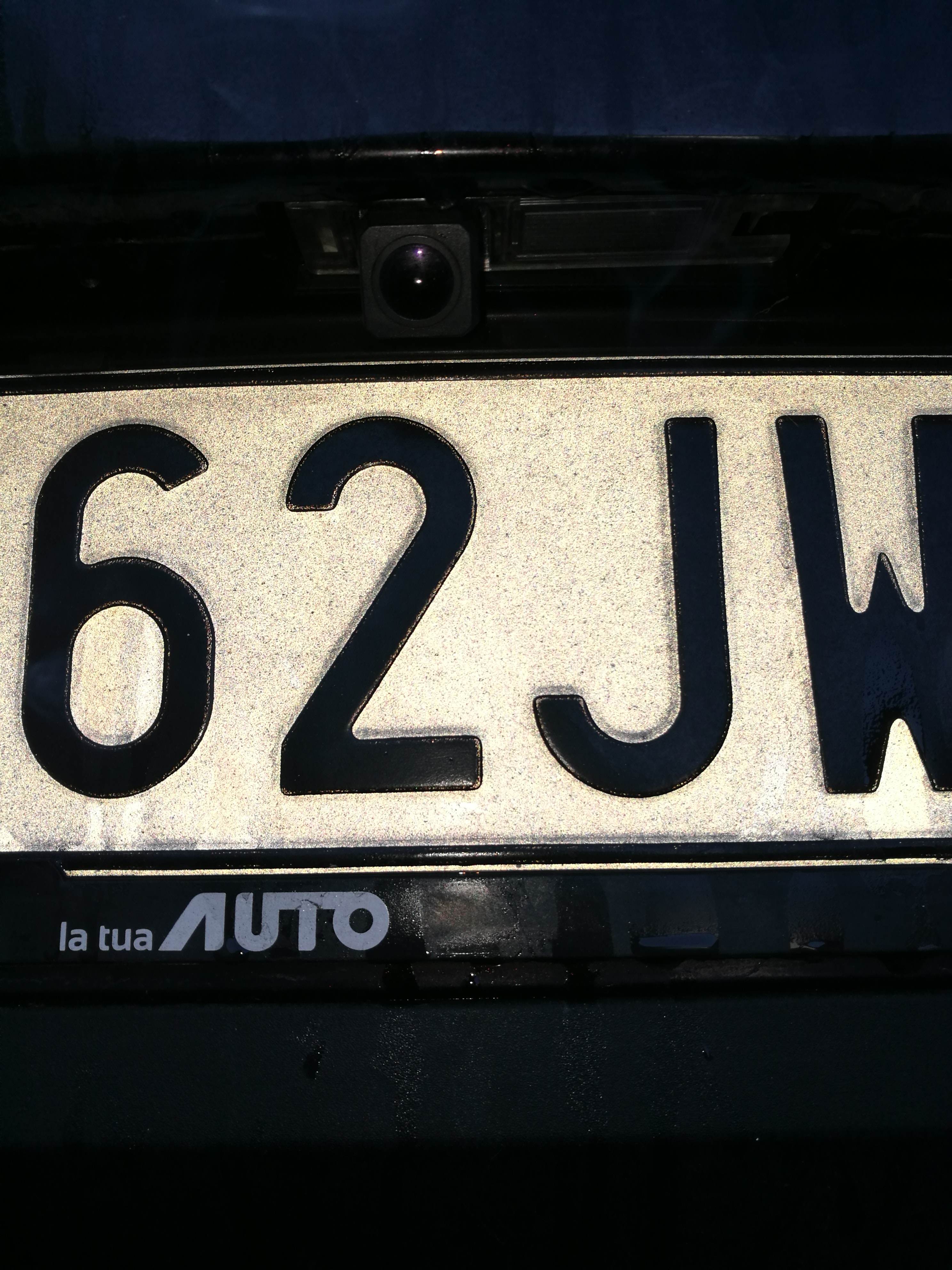

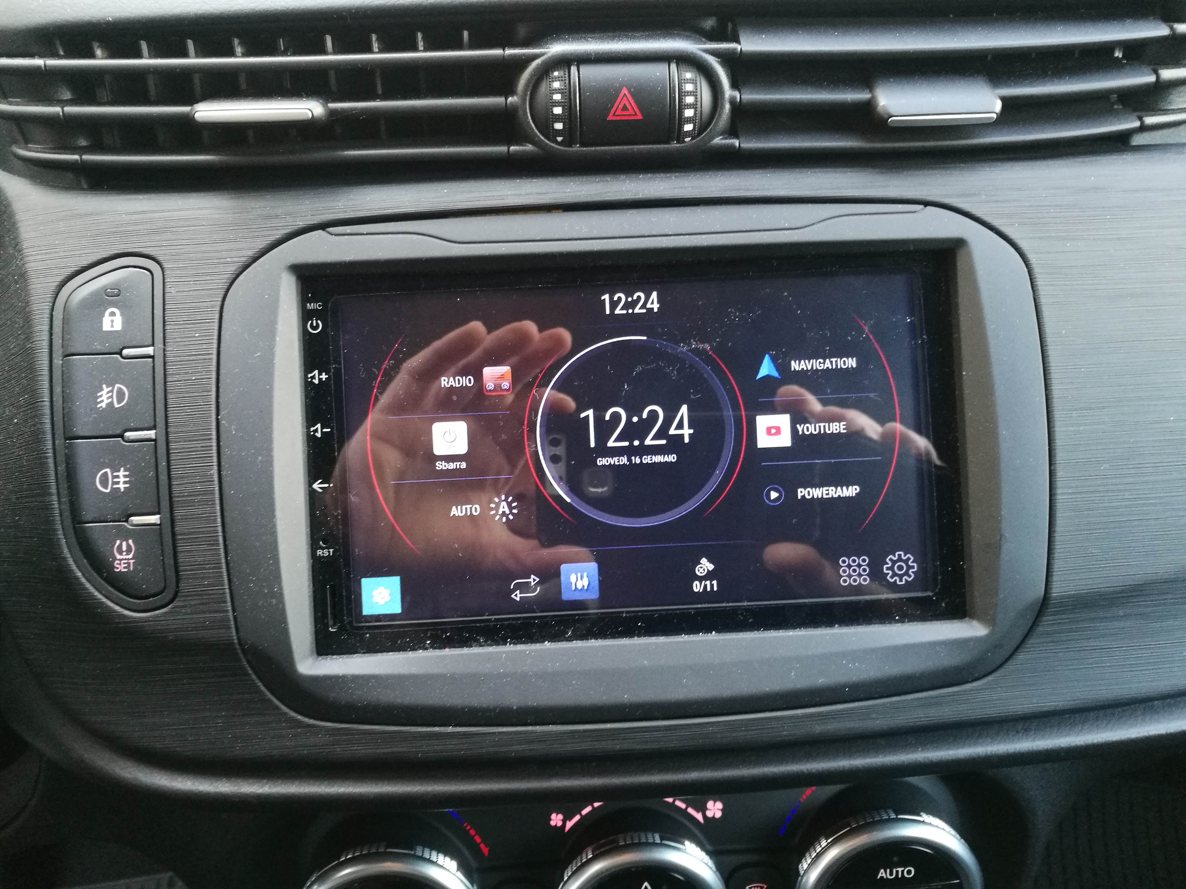

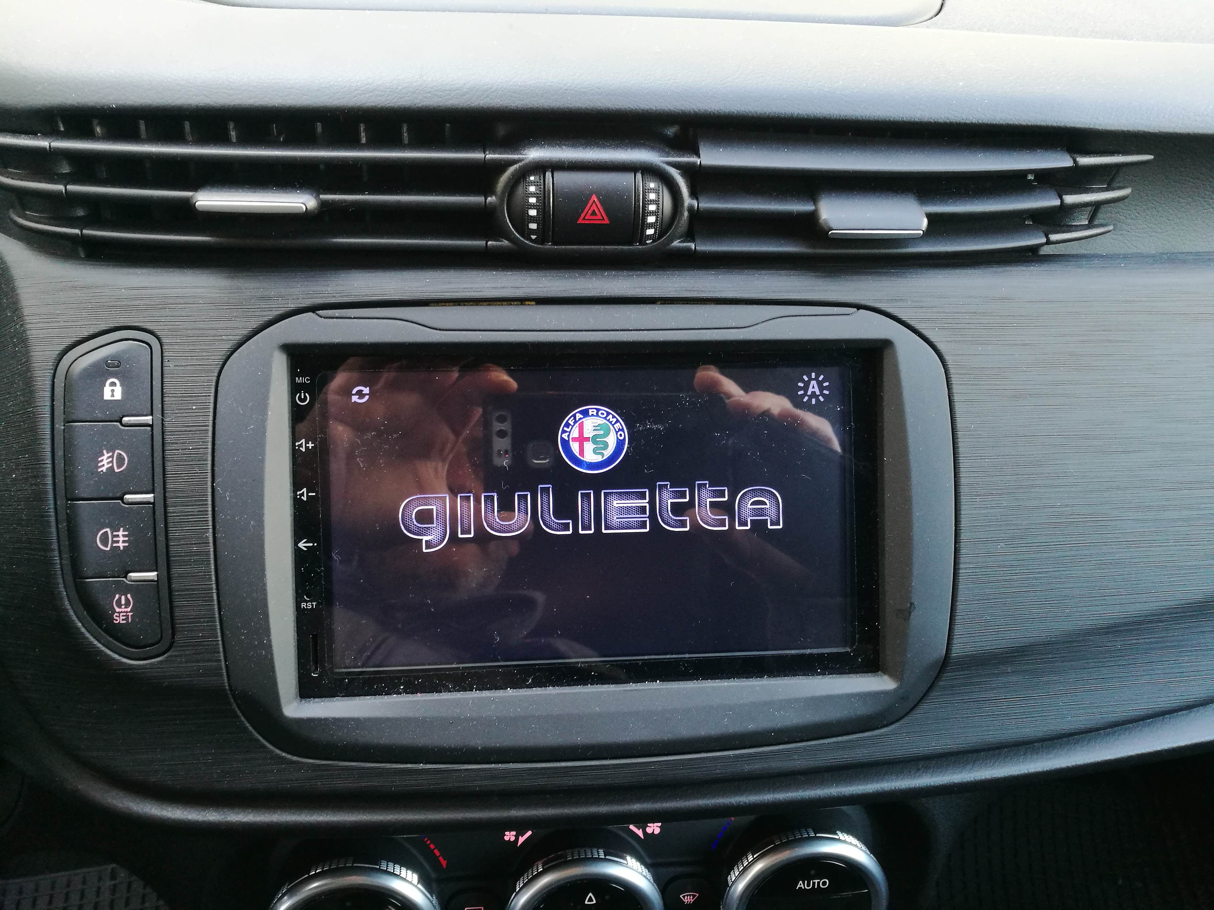

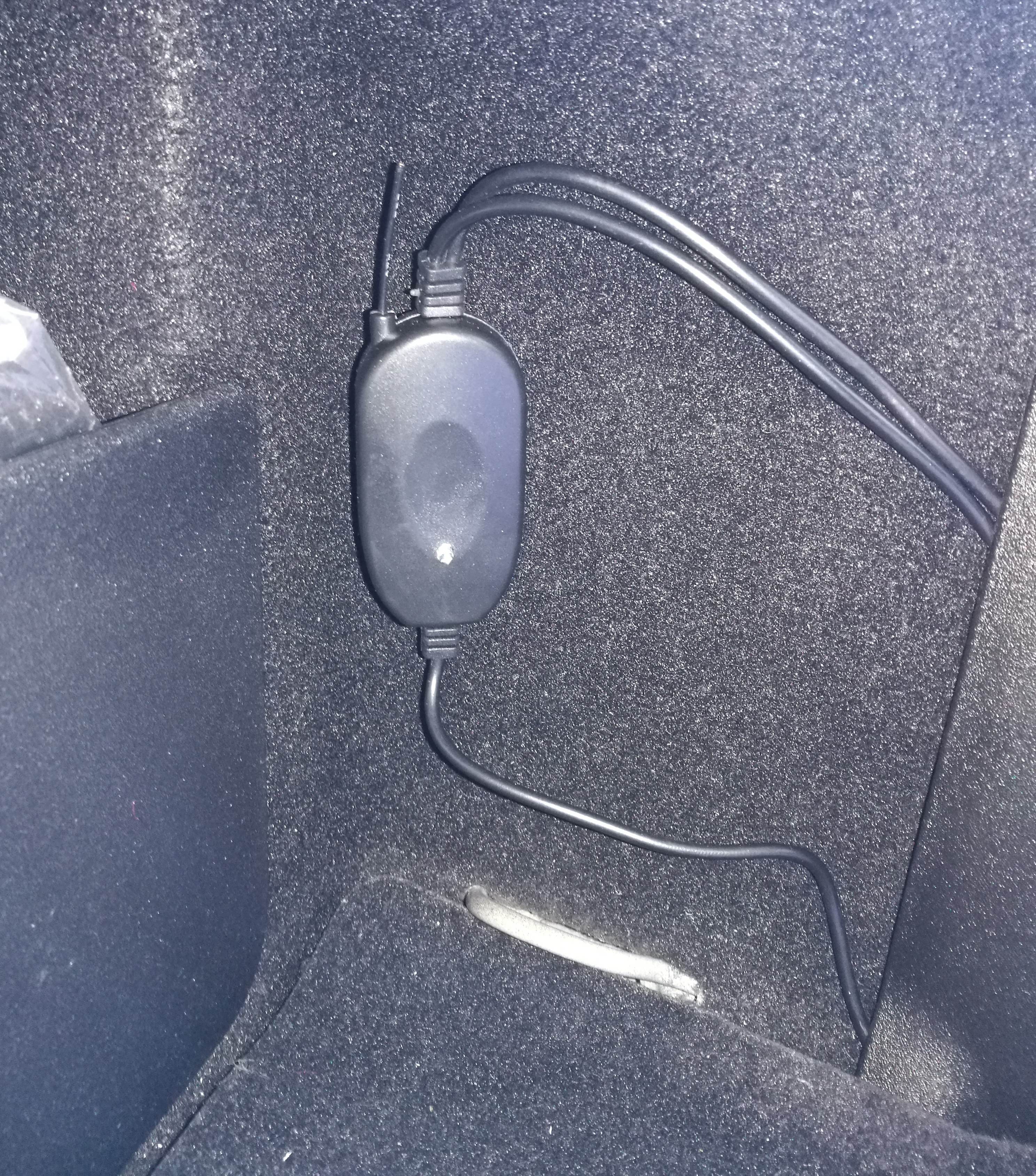

buon giorno,visto che ho un pò di tempo,elenco il necessario,per avere un impianto multimediale nella nostra giulietta.
questi sono i componenti da me usati:
https://www.amazon.it/dp/B07T35GMLF/?tag=alfauto-21
radio
https://www.amazon.it/dp/B076LYPZZP/?tag=alfauto-21
trasmettitore/ricevitore
https://www.amazon.it/dp/B07D32D6R5/?tag=alfauto-21
telecamera
https://www.amazon.it/dp/B07PPZT7F8/?tag=alfauto-21
mascherina
https://www.amazon.it/dp/INTERFACCI/?tag=alfauto-21
interfaccia comandi canbus
https://www.amazon.it/dp/B002FCDRR4/?tag=alfauto-21
adattatore per tenere presa usb originale
https://www.amazon.it/dp/B07B7F5T8D/?tag=alfauto-21
strumenti per togliere le mostrine,e plastiche varie
https://www.amazon.it/dp/B07MC3Q5YK/?tag=alfauto-21
rubacorrente per alimentare telecamera e trasmettitore
https://www.amazon.it/dp/B00ERU3NGM/?tag=alfauto-21
altoparlanti
questo,è tutto il necessario,se avete domande,fatele pure.
