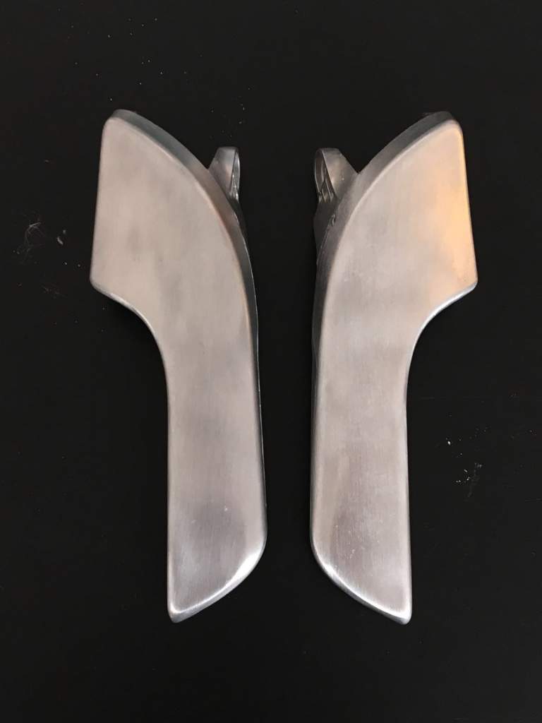

Prototipo Maniglia

p.s. ho parlato con il fonditore in questo momento , le maniglie della foto non sono ancora satinate, quindi il risultato finale sarà ancora meglio.
Le dimensioni definitive sono circa 2 mm in meno della maniglia originale nel senso della lunghezza, quindi visivamente è molto simile
Mi manda una foto in settimana di una maniglia finita e satinata confrontata con una originale ma direi che il risultato è ottimo.
Non appena mi comunicherà il prezzo definitivo per una serie di maniglie inizierò a raccogliere le nuove adesioni ( se ci saranno ) e a fare la lista aggiornata ( per raccogliere i soldi !)
il fonditore è al 90 % del lavoro , mi deve solo fare sapere quanto costa la satinatura o l'eventuale cromatura.Queste sono le maniglie solo da satinare, cioè completamente lavorate ( devo vedere se i fori del perno sono ok ed eventualmente ripassarli con una punta da trapano )
Il prezzo definitivo non lo so ancora, dipende dal totale di maniglie che gli ordinerò ( per ora sono a circa 40 pezzi ma prima dell'ordine definitivo farò una indagine qui e su altri forum)
