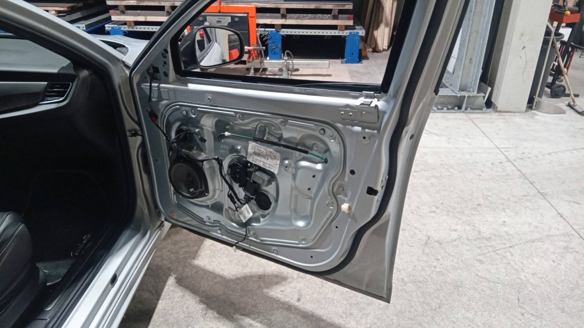

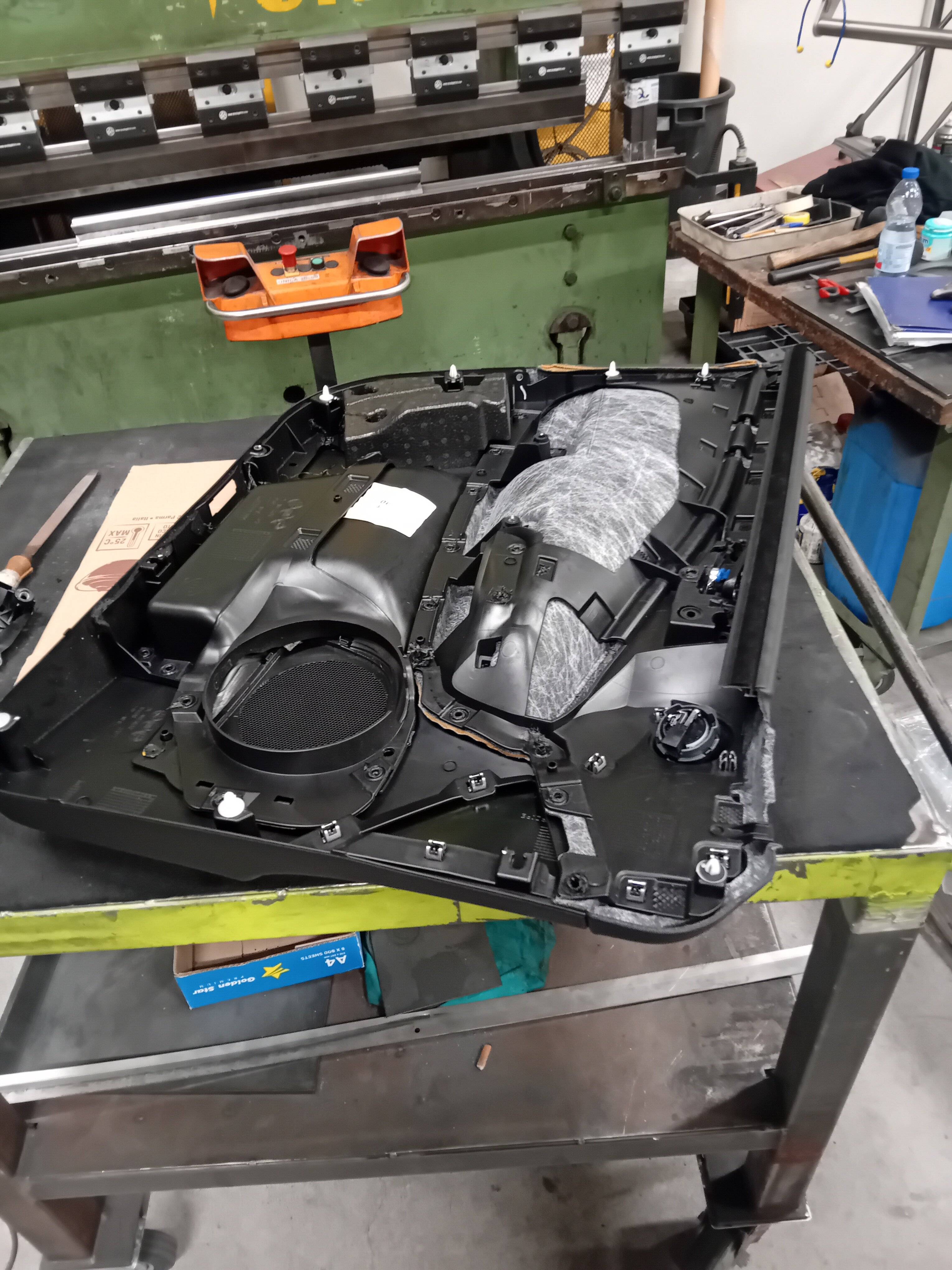

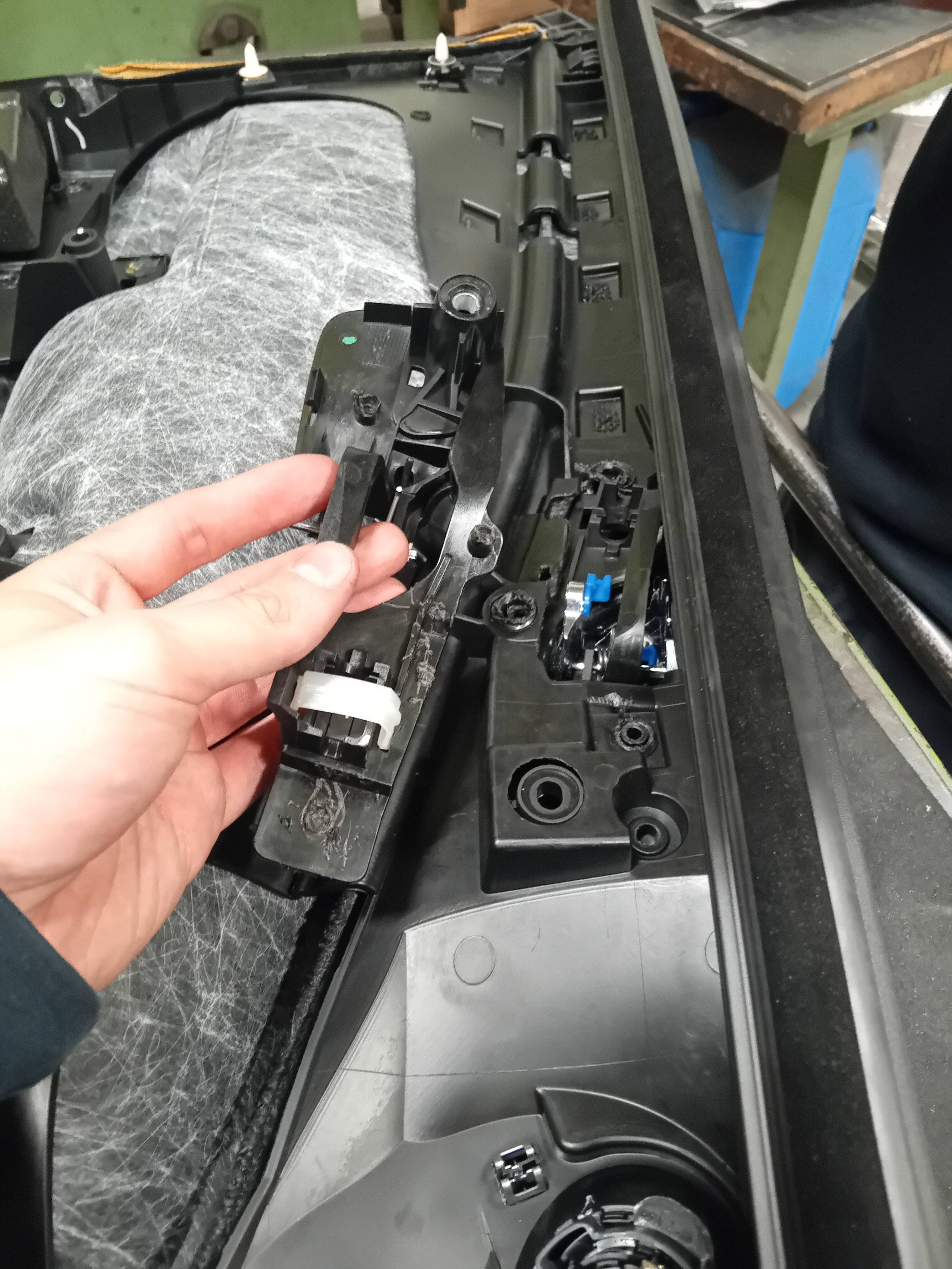

Maniglia rimasta in mano (è del 2014, ha 10 anni..), si è proprio rotta la plastica.
Abbiamo dovuto rimontare tutto il blocchetto della maniglia.. non vi dico le bestemmie!
Ma poi abbiamo avvitato il tutto e resta solida, c'è solo da sperare che la plastica tenga!! Fortuna era il lato passeggiero. Che dire...

Ho fatto sostituire la maniglia con una compatibile comprata su ebay, non sono contentissimo, a parte che la maniglia è satinata mentre quella originale era leggermente lucida ( anche se non proprio con un effetto cromo lucido come si trovano alcune altre maniglie compatibili) ma a parte il colore, la sensazione del meccanismo è molto più scadente dell'atra rimasta originale sul lato passeggero. Non va bene in posizione di riposo e quando la si utilizza non restituisce un movimento analogo a quella originale. Sono tutte così queste maniglie compatibili o sono stato ******* io?
Tranquillo! È proprio così, non sono uguali. E il tappo in plastica copri vite, quello che si sgancia con un cacciavite piatto, ci balla tanto.
Però sempre meglio che averla spaccata!!
Ho saputo dopo che c'erano maniglie originali a 80€, avrei preso quella. Ma avevo trovato solo una da 20€, ed è molto più scadente anche la plastica! (Il pezzetto che di infila nel pannello, con il terzo "bottone di saldatura di plastica" mi si è spezzato) con 2 tiene comunque, mettendo viti con rondelle avvitate sulla plastica. SPERIAMO TUTTO FILI LISCIO.
rientra tra le cose note la "rottura maniglie" di Giulietta
sostituite 2 volte lato passeggero (chissà come mai...)
dove hai trovato le maniglie " originali" a 80 euro ? le maniglie non esistono " originali" , le fa la miraglio e le installavano sulla giulietta.Adesso trovi anche le cinesi ma fanno tutte pena allo stesso modo
