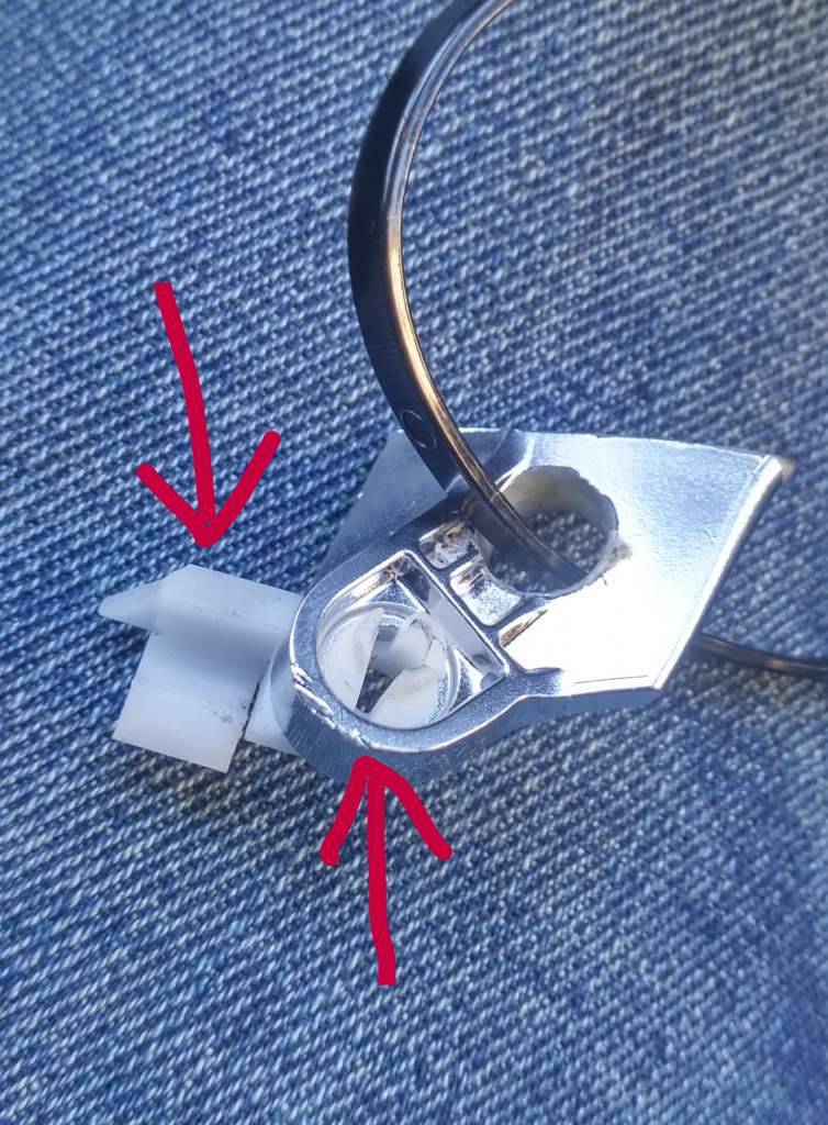

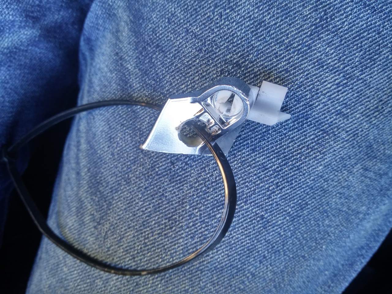

Temporaneamente, un amico mi aveva messo una fascettina di plastica per poter uscire dall'abitacolo...
Mi è rimasta in mano anche la fascetta...:BRTky:
Si è rotto anche il pezzettino di plastica bianca vicino a quel che rimaneva della maniglia originale...

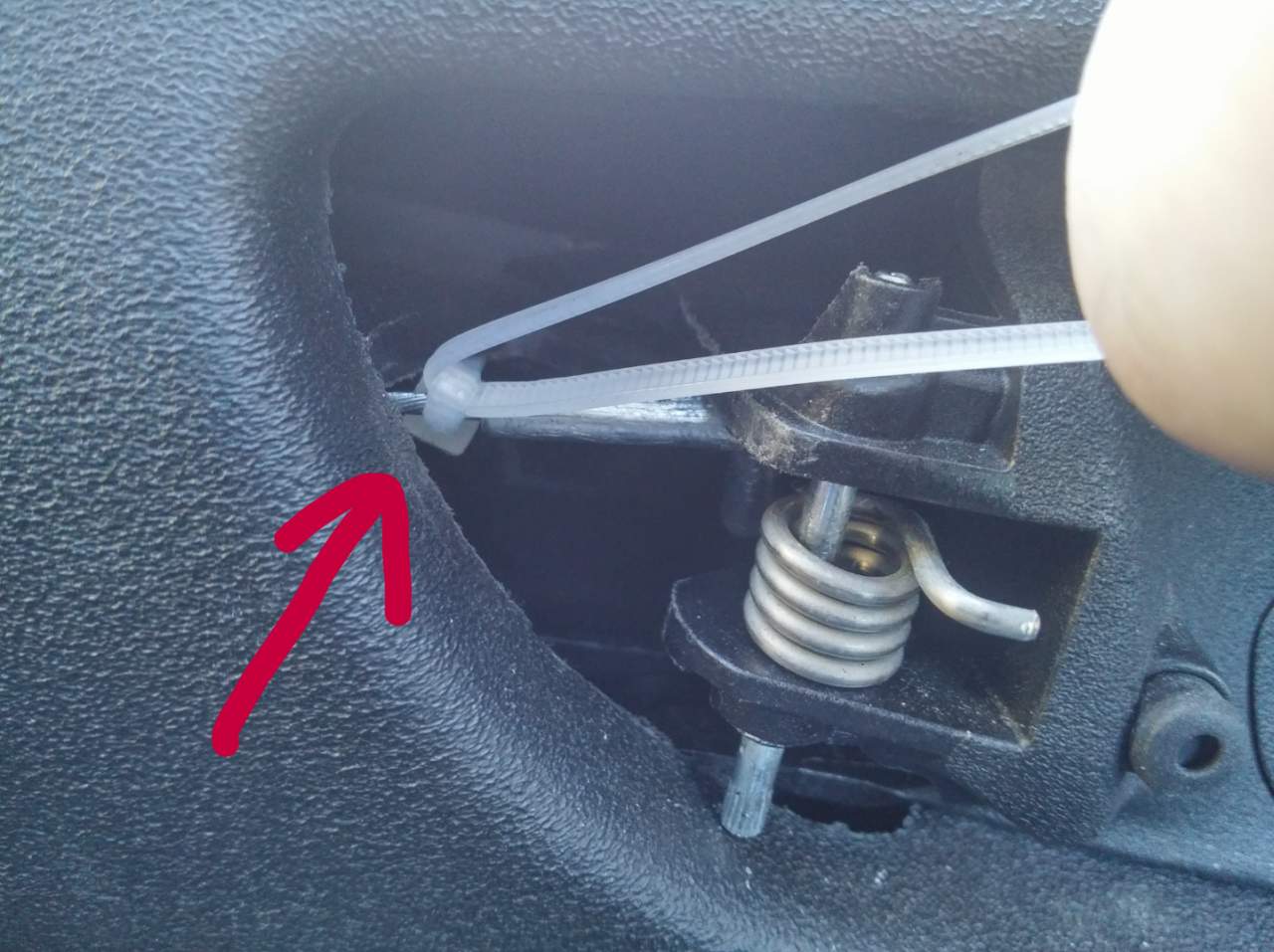

Adesso ho messo 2 fascette direttamente alla cordina di acciaio, sperando che le maniglie di Davemad arrivino quanto prima...:troll-dance:
Davemad il pezzettino di plastica bianco reggerà con le maniglie rinforzate?
Certo non e' quello che si rompe..Se leggevi un po' di post avresti capito che e' la maniglia a rompersi..
Inviato dal mio SM-G928F utilizzando Tapatalk
certo che reggerà. ho fatto fatica ad estrarlo dalla maniglia originale,Tranquillo che regge.

tranquillo davvero. Il perno come lo chiami tu è infilato dentro il buco della maniglia ( sia originale che di alluminio) , dentro il perno stesso si infila il "cordino" di metallo che viene poi bloccato . Il perno fa solo da supporto , ha solo uno sforzo assiale e non si rompe , tranquillo.
