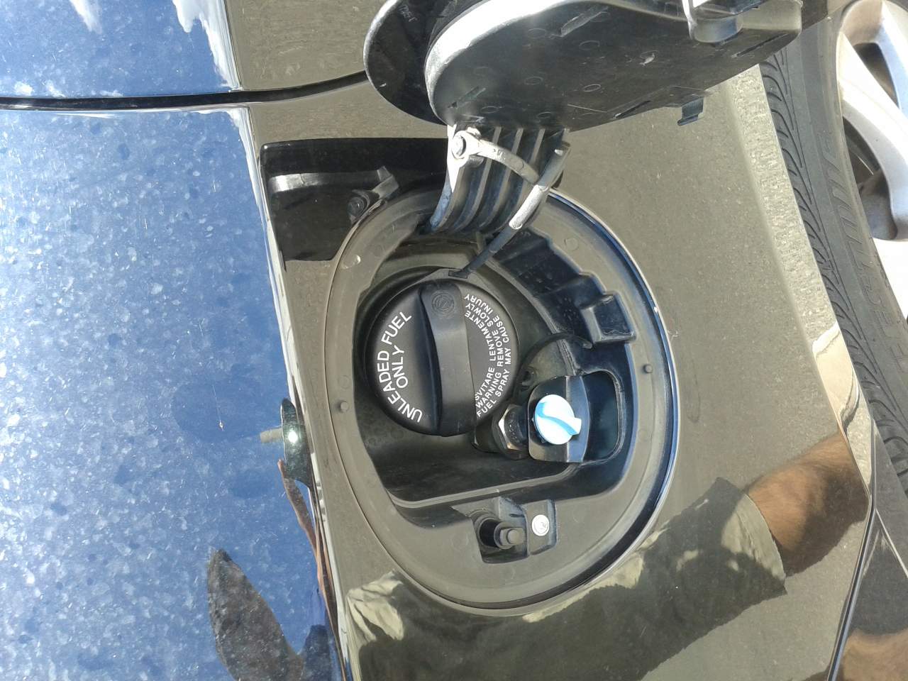

Se è come il diesel, c'è una vite sola da togliere, poi basta solo tirare verso sinistra e in fuori, ricorda di svitare il tabbo.

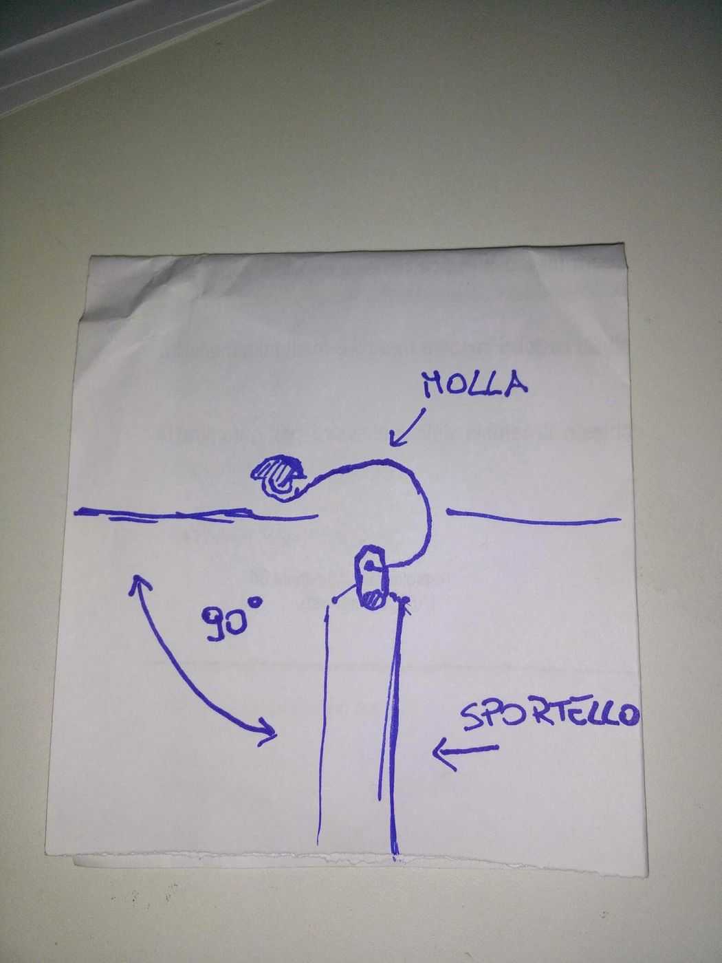

Era chiaro quanto fosse un 90 gradi, volevo capire solo quando premi, la molla all'interno come si comporta se rimane chiuso o fa fare allo sportello l'intera corsa. Il ho posizionato la molla in questo modo. (disegno un po' grezzo ma spero si capisca)

Nel mio se premo la molla rimane appena sollevato per potere essere poi aperto con la mano fino a 90°.

In pratica come nel video che ho postato?
Ve lo chiedo solo per capire se ho messo bene la molla, per non far saltare via di uovo il perno in plastica.

Quindi tolgo la vite ed i tappi del carburante e del gpl e tiro verso di me?
