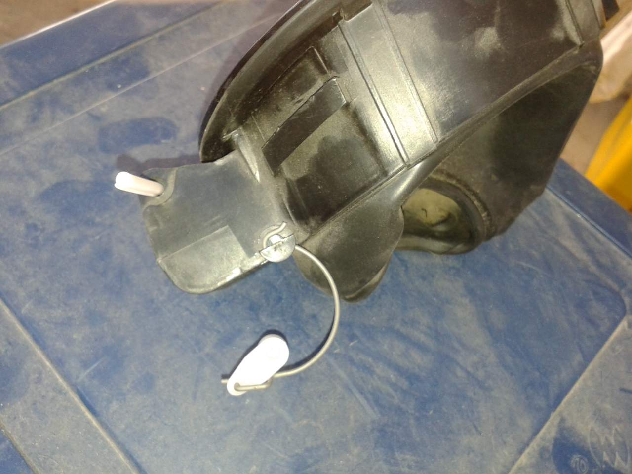

Dopo tanti sbattimenti sono riuscito a smontare lo sportellino... Sicuramente nelle auto diesel o benzina è molto facile ma nella versione gpl è più complicato xké c'è il supporto dell' adattatore che è fissato con due pernetti e bisogna accedere dal passaruota.
Cmq il problema è il perno in plastica che si rompe molto facilmente... Domani chiamo in officina e lo ordino. Non mi va di fare modifiche dato la macchina nuova!!!
Inviato dal mio GT-I9070 con Tapatalk 2
Quando l' ho smontato stava cosi
