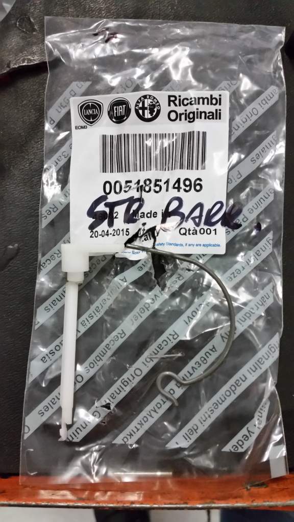

Finalmente sono riuscito ad andare alla Alfa a Roma e prendere il perno.
Tempo di sostituzione: il tempo di fare un caffè.
Costo ricambio: 5,11 Euro
Per sicurezza ne prenderò un altro. Nell'eventualitá che smettano di venderlo separatamente.

Saresti cosi' gentile da fornire al forum il codice del perno? Grazie [emoji106]
Inviato da Samsung Galaxy Note 4
Certo!
Codice Articolo: 51851496
Sperando che sia un codice universale.
