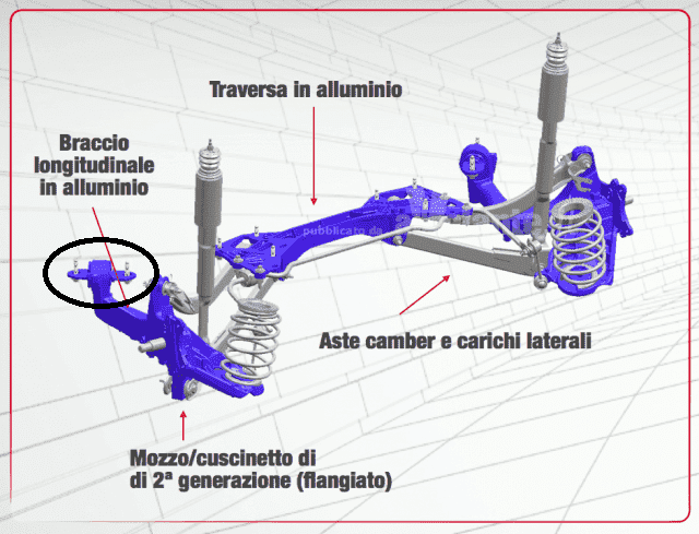

Ciao Ragazzi, oggi finalmento sono riuscito a portare la macchina dal meccanico.
Abbiamo notato che, la parte che ho cerchiato nella foto, oscilla di quasi due cm in modo orizzontale facendo un po di forza con una leva ... il silent blok sembra completamente divelto. ma
ma a qualcuno di voi è mai successo?
Ancora Grazie
saluti
cazzarola che notizia che ci dai Dave.. pazzesco
a questo punto (anche se non ho la Giulietta) vi consiglio di cambiare tutte le boccole visto che quelle originali si smangiano in fretta,
con le boccole della power flex, così come per molle e ammortizzatori se il pack sport di serie comincia a dare problemi.
su alfisti.net troverete un'opzione valida.

Facendo che ne powerflex ne floflex ne nessuno fa kit per la giulietta ... rimangono solo le originali o quelle in teflon ma in strada non vanno bene

Io ho ordinato gli originali, dovrebbero arrivare lunedì... spero di aver risolto perché è veramente snervante guidarla. Comunque visto e considerato che io l' ho acquista usata, e non so effettivamente come è stata trattata dal precedente proprietario, non mi sento di dire che sia un difetto dell'auto.
Be di solito è un componente di usura e normale .. poi ovviamente puoi essere sfortunato . Pultroppo come già detto nessuno fa kit per giukietta aftermarket
