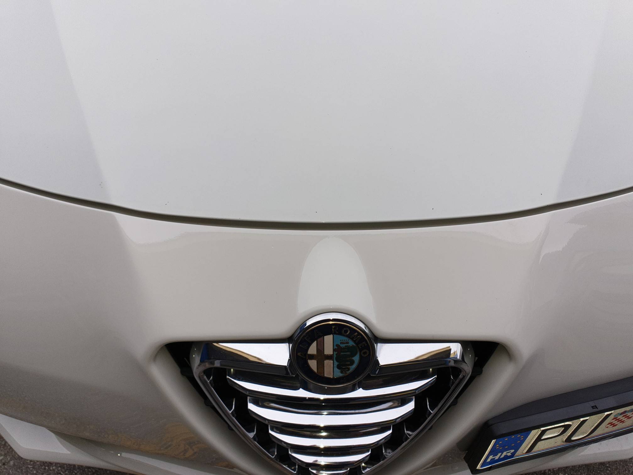

Giulietta - Problemi verniciatura paraurti anteriore!!

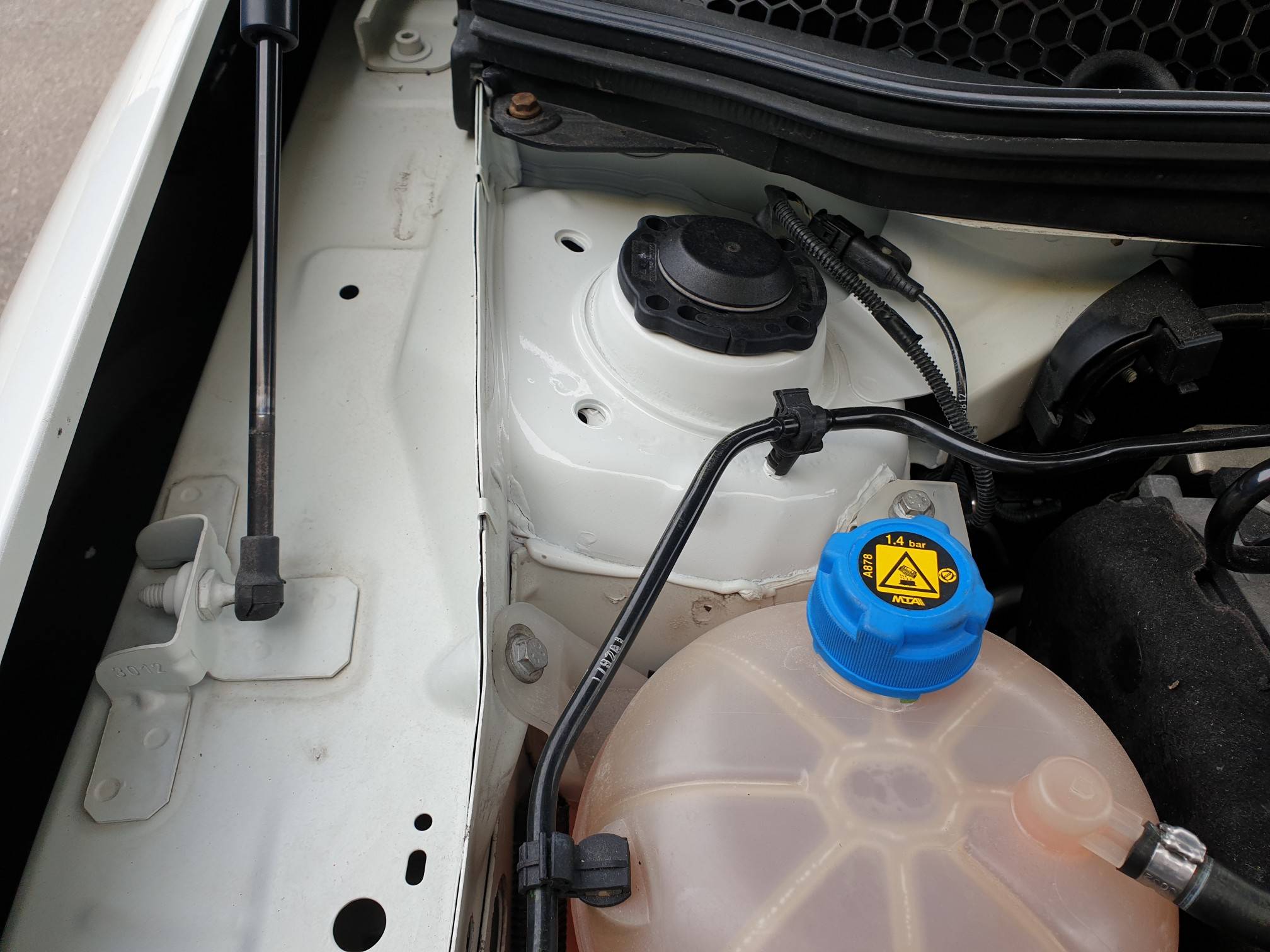

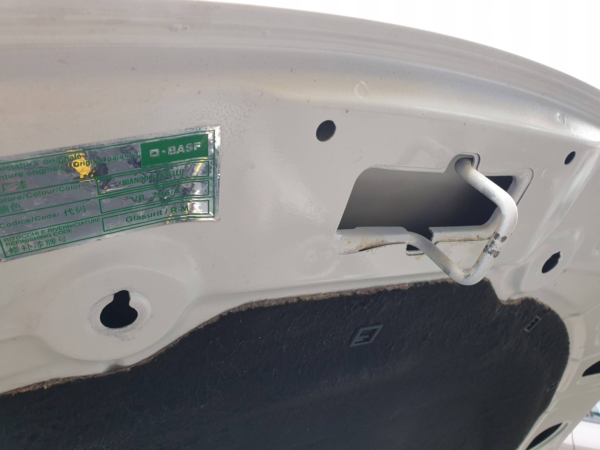

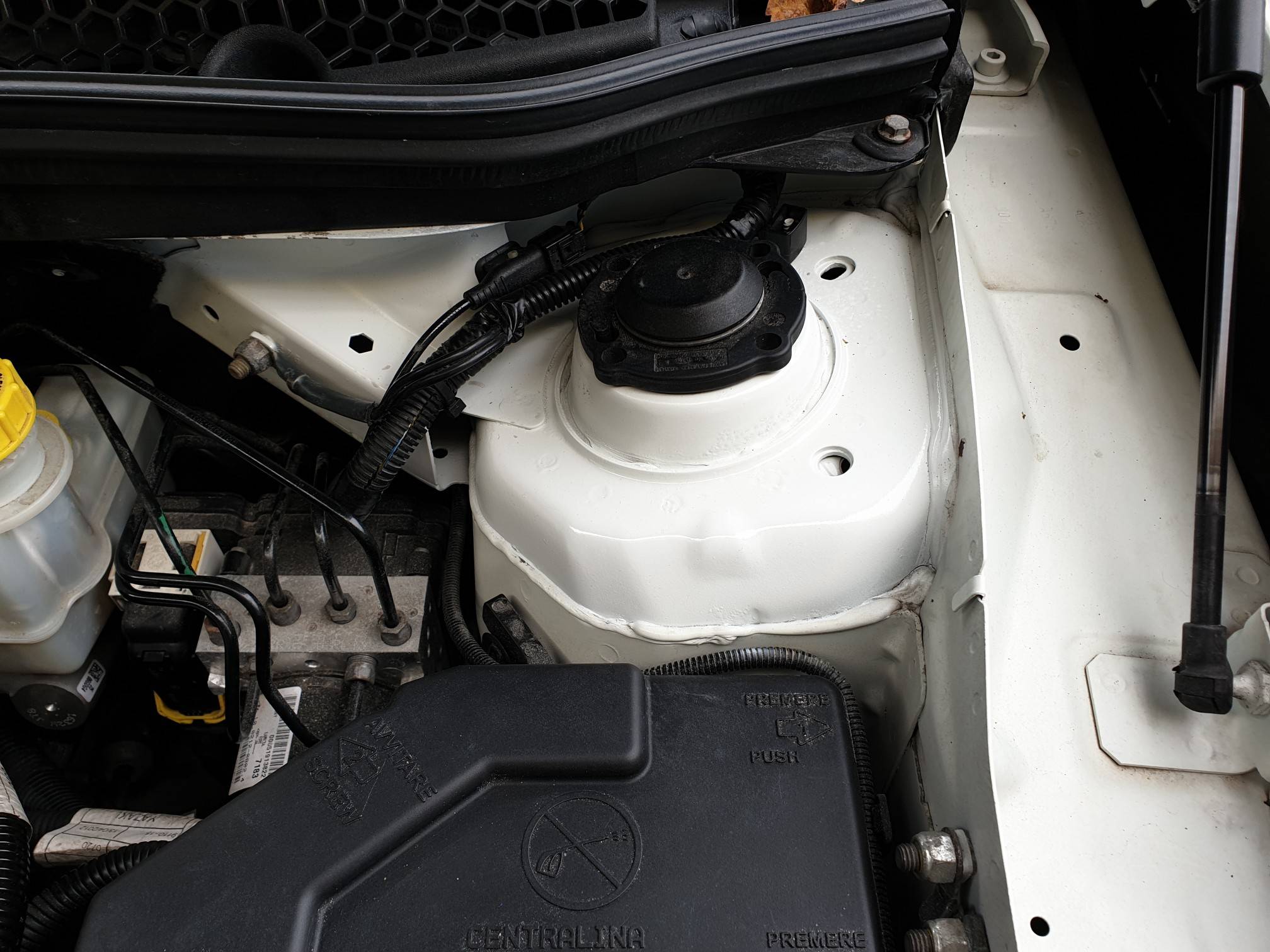

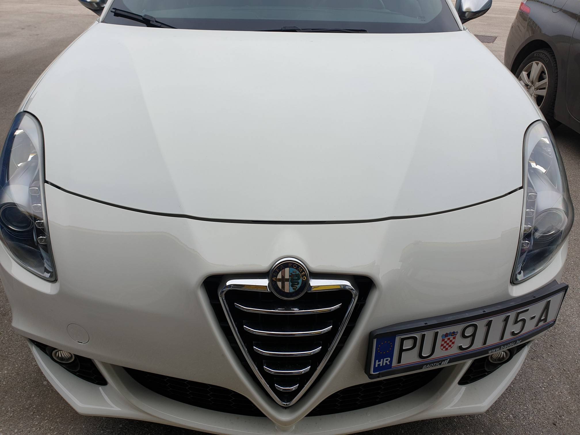

Se chiedi il codice colore immagino che non ci sia all'interno del cofano l'adesivo dove e ' riportato appunto il codice colore utlizzato.
On mi risulta che Alfa abbia prodotto 5 varianti al colore bianco.
C'è il codice colore sotto il cofano ma dicono che da 5 varianti (non è un caso isolato qui da noi). Un'amico mi ha detto che da voi usano i cromatografi che danno un risultato praticamente identico al colore esistente della vettura.
Un carrozziere deve avere il tintometro o cromatofrago per realizzare il colore della giusta tonalita'.

Fatti riverniciare anche tutto il resto dell'auto...i tintometri esistono da una vita, non è possibile che in Croazia nessuno li usi
Il carrozziere mi ha detto che se mi dara fastidio lo riverniceranno, il problema è che c'è la possibilita che di nuovo non riescano ad azzeccare il colore. Penso che cercherò qualcuno a Trieste che mi faccia la quantita necessaria di vernice per riverniciare il paraurti e lo porterò a riverniciare.

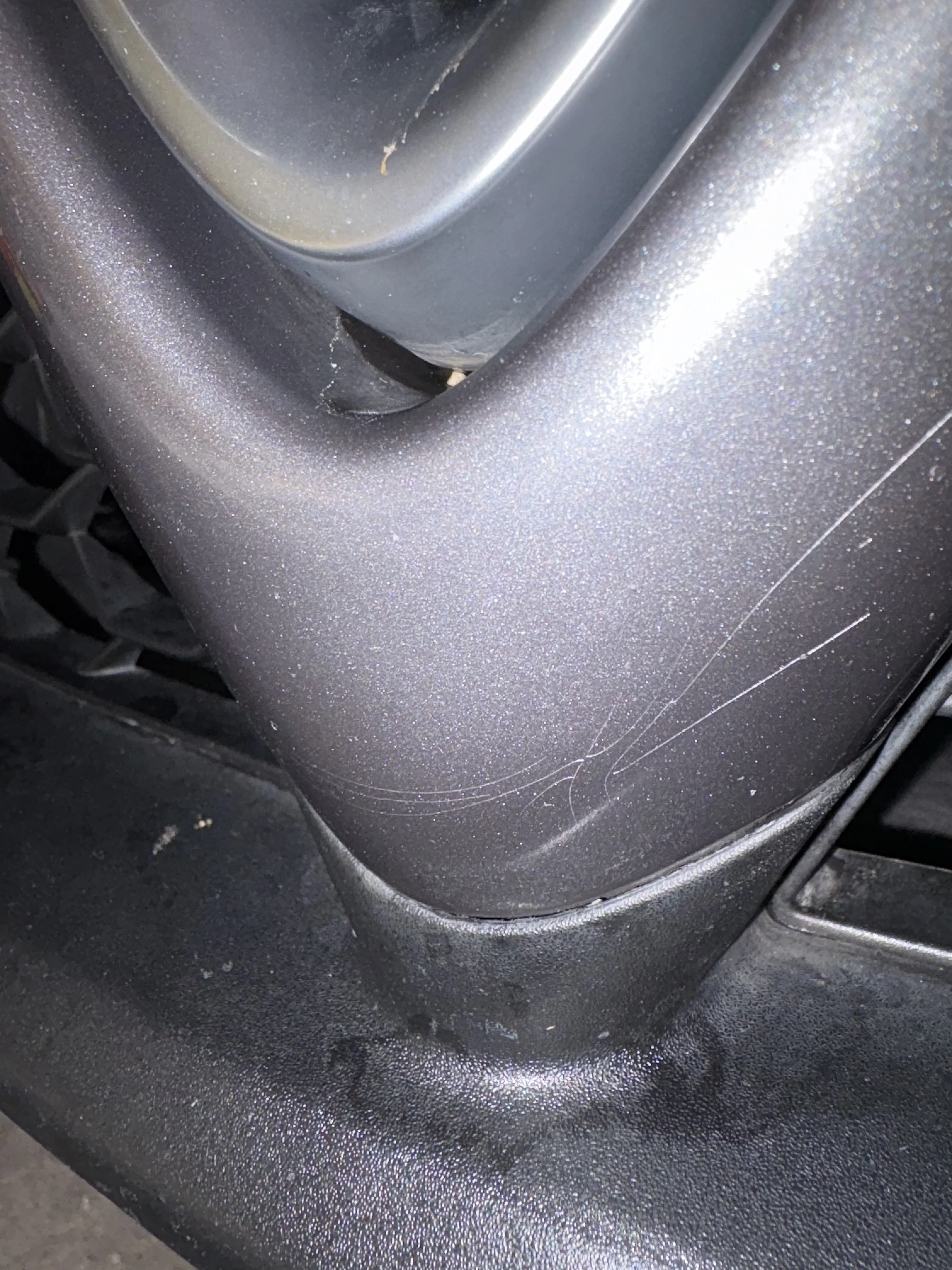

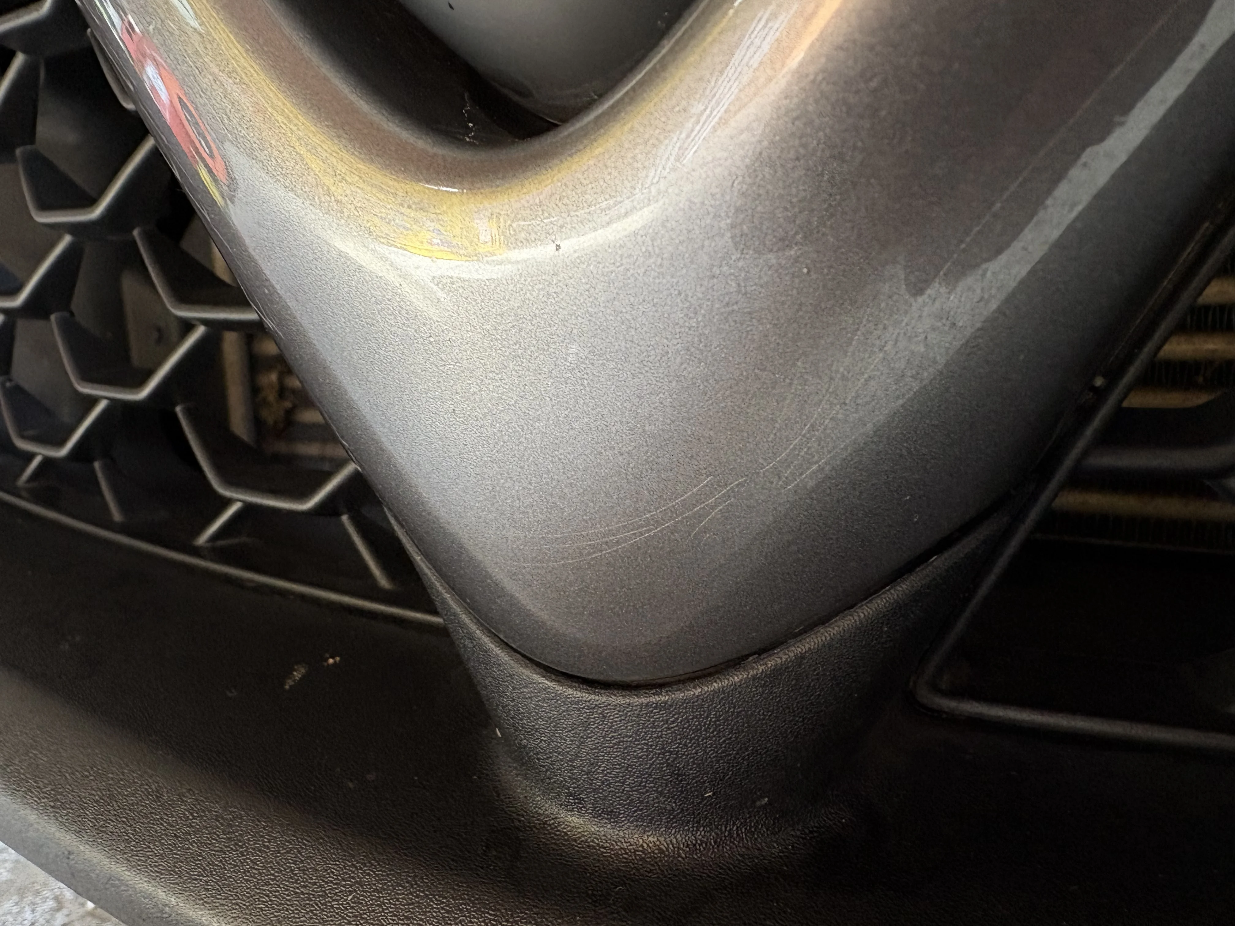

Buongiorno, ieri un auto facendo retromarcia si è appoggiata alla mia e si sono formate queste crepe solo in fondo al paraurti, dite che si può staccare la vernice rimanendo cosi? Ieri ho provato anche a passare la lancia e metterla ai rulli ma è rimasto intatto.
    1.1 MB · Visualizzazioni: 52
    978.2 KB · Visualizzazioni: 50
Dalla foto sembrano graffi superficiali, prova a passarci sopra con un'unghia se non senti il solco probabilmente viene via con una lucidatura, tampone e relativo polish da taglio e poi tampone e polish per lucidatura.
ho fatto con l’unghia e si sente il scalino. Ieri sera ho fatto vedere al carrozziere, ha detto che non essendosi spaccata la plastica ma solo crepata la vernice non dovrebbe saltare via. Certo sicuramente è comunque una zona più delicata adesso
Buongiorno Jacopo, ho subìto un danno del genere anch'io...da due anni sta così e non si è mossa! Quindi sta sereno che non si stacca la vernice. Certo se la lavi o la fai lavare magari non insistere sul punto con la lancia onde evitare problemi.
