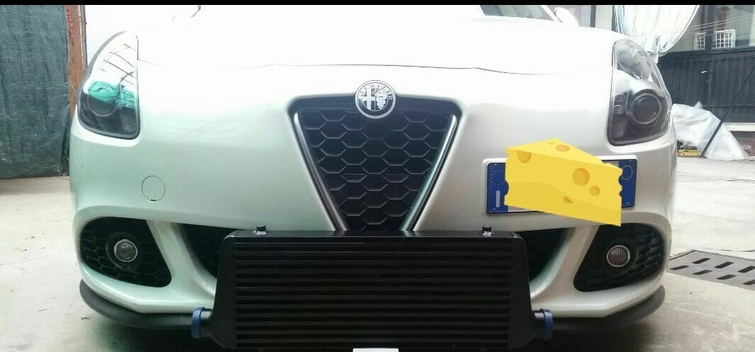

E uno universale poi l ho fatto verniciare a polvere
Non riesco a caricare la foto .
Come va a turbolag ?
#23
Devo ancora provarlo bene, l'ho montato domenica scorsa.
Sono curioso anch'io, ti dirò...anche se poi rifarò la mappa per bene.
con l'ic originale già al secondo giro lanciato, a monza, la temperatura aspirata saliva oltre i 53 °c e l'elettronica tagliava.
Conta però che io ho il 1.4 170cv

Si ma hai lo stesso intercooler della qv se non sbaglio . Poi a Monza sei sempre in tiro XD non è la pista adatta a vedere il turbolag vai a franciacorta o varano ahaha .
Ma hai su io cassoncino di serie ?
#26
Si, per quello ho messo la foto [emoji2]
Il turbolag lo provo in montagna, monza mi serve per capirne la resa.
Franciacorta ci vado e mi piace un sacco,
Varano ci sono stato ma è scomodo, sono lontano [emoji2]
Eccola.....
